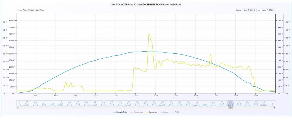

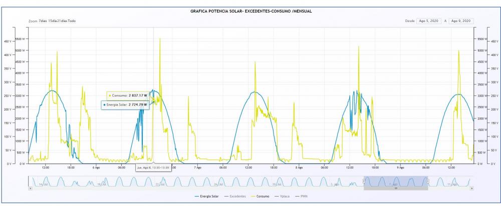

Hola Sismo, para tener 3kw en la mayor parte del dia instalate 5kw, porque los 3000/3400w los tendras de 12:30 aprox a 15:00 en el mes de agosto con una instalacion de 3700w pico, ( mas o menos), todo depende tambien de la inclinacion de las placas y tal. Y en invierno sera muy poco tiempo.
Te paso unos graficos de mi instalación que tiene 3700w pico.
Otra opción es que quieras baterias para poder utilizar energia despues pero encarece el sistema mucho por el momento, es una asignatura pendiente que tengo con mi instalación y estoy esperando a que salga la bateria de huawei para ver si tiene un precio competitivo.

Gracias por el aporte.
Mi primera intención era instalar 4 kWh, que es lo que tengo contratado, y el consumo que suelo alcanzar en algunos momentos puntuales, pero después de leer que casi todo el mundo desaconseja sobredimensionar, decidí dejarlo en 3 kWh, aunque fuera de las horas centrales tenga que tirar de red. Al fin y al cabo, solo son un par de meses realmente fríos, el resto del año no hace falta forzar tanto el consumo.
Lo de las baterías los descarto totalmente, se dispara mucho el precio de la instalación. Y con las tarifas en valle que hay actualmente no creo que compense. Otra cosa es si la luz se dispara de precio.
