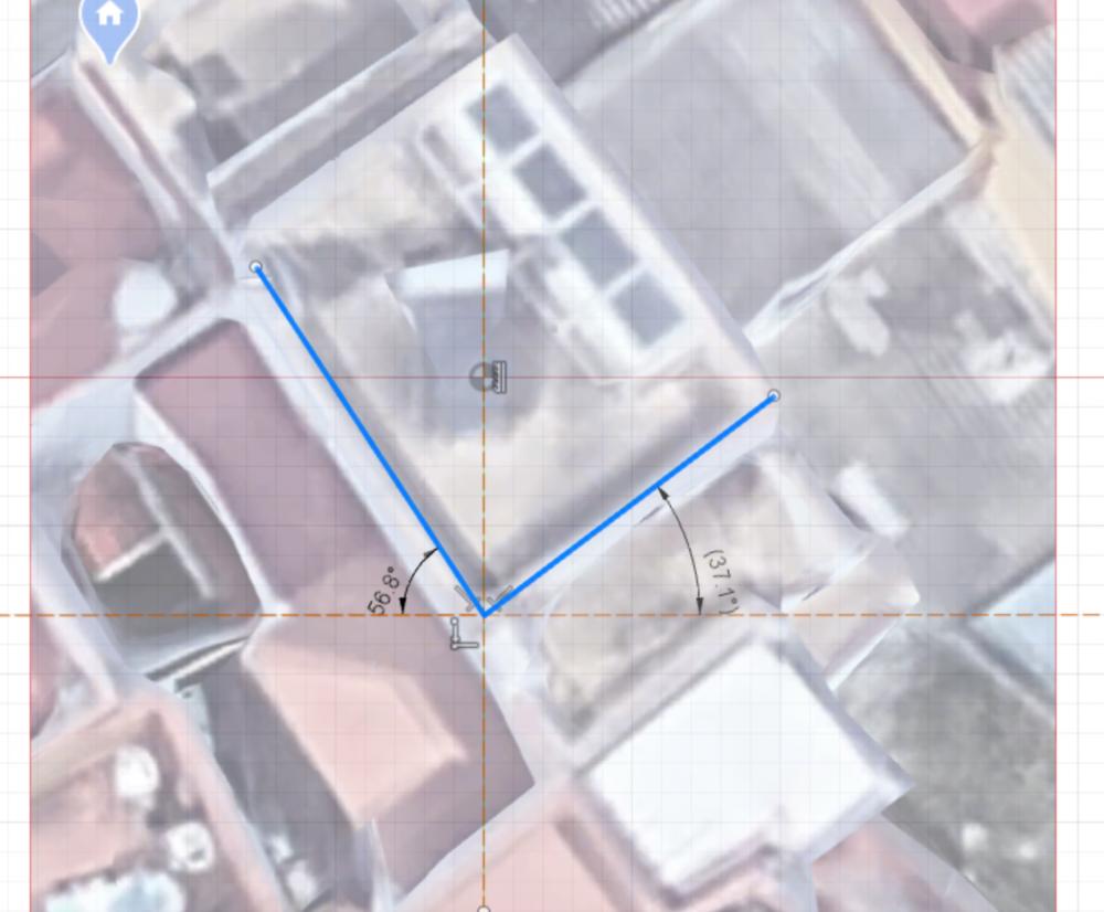

Archivo adjunto 23028
Este es el proyecto de mi instalación. Orientacion de la vivienda hacia el sureste, la termica si mira al sur a 180º, el string actual de 6 paneles mira 37º al sureste y el nuevo son unos 50 hacia el suroeste
