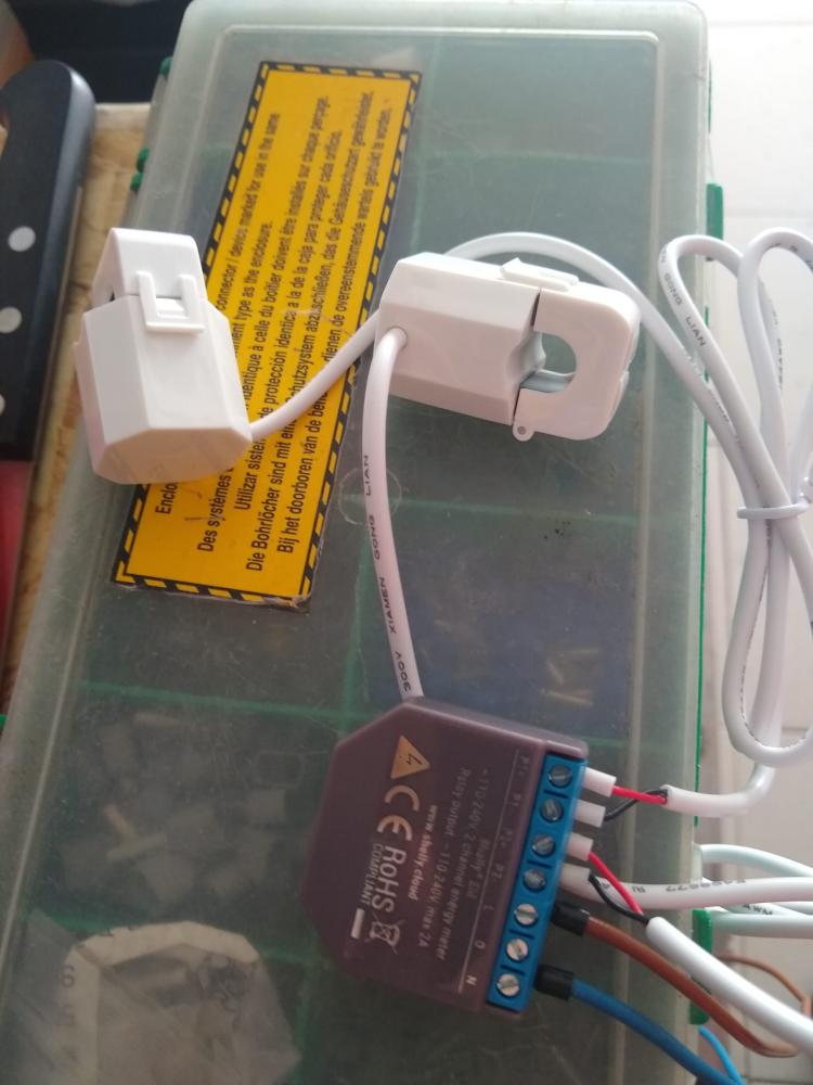

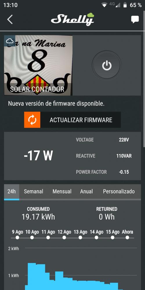

ahora empeze colocando un medidor shelly con dos pinzas de 50 amp para conocer los consumos de las dos ramas
Archivo adjunto 22981
de la instalacion una la general ,pc seguridad automatizacion teles alumbrado neveras etc
y la otra en principio solo A/C

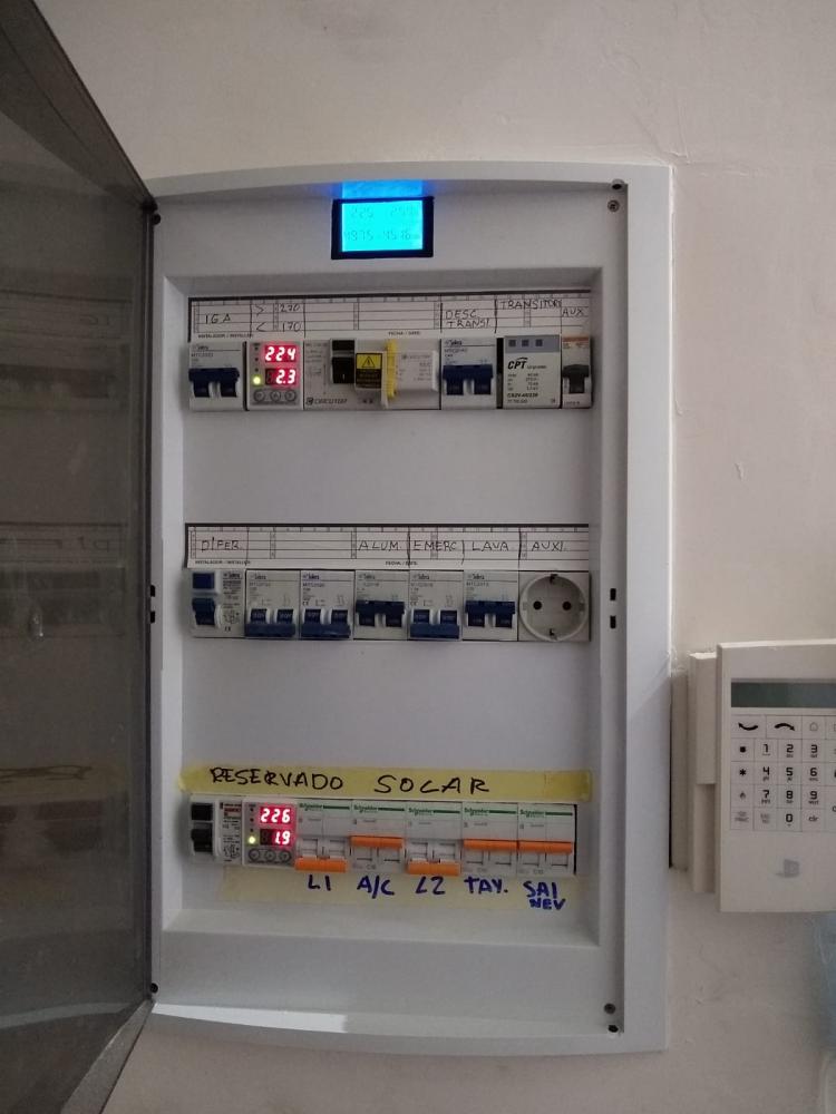

ya que monte el cuadro electrico con dos grupos ,consumos normales y consumos solares
Archivo adjunto 22980

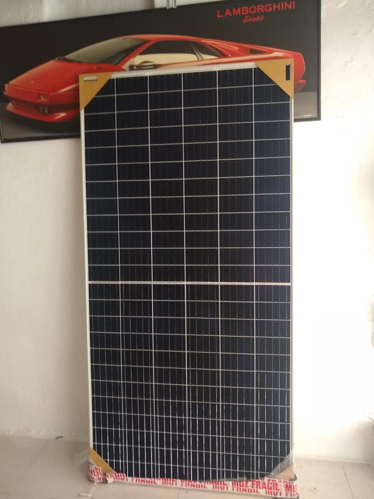

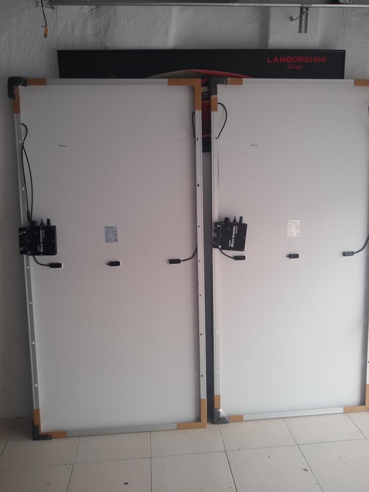

la intencion es :con una placa jinko 400w y un microinversor de 400w cubrir el consumo fantasma o minimo que son unos 200 w fijos
Archivo adjunto 22983
Archivo adjunto 22984
durante el mayor tiempo solar
colocar otras tres placas de 400w tambien con microinversores total unos 1200 w que puedan rebajar el consumo de un A/C y bomba de calor inverter
durante las mayores horas posibles

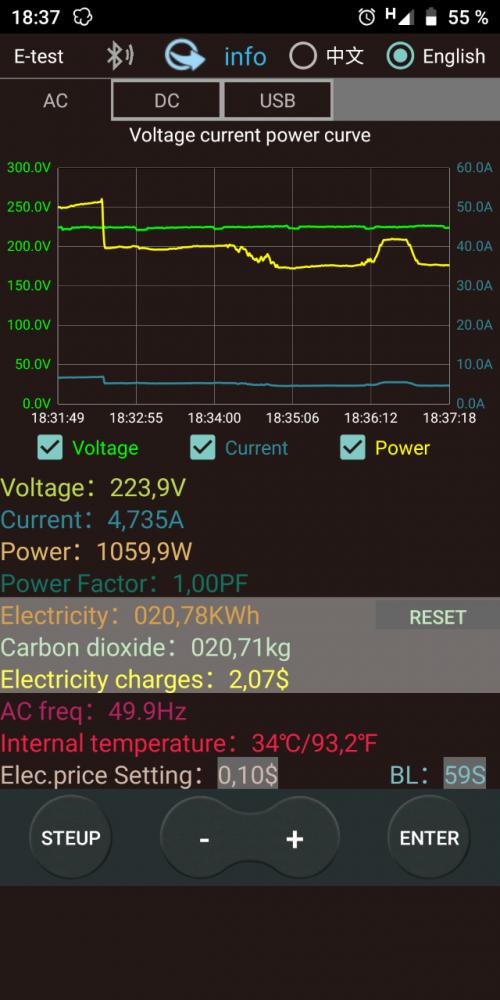

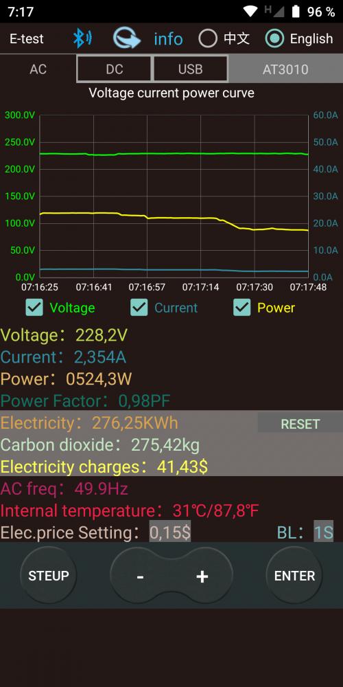

tengo tres A/C nori roca inverter con r410 dos de 3.5 y uno de 2.7 para el dormitorio
depues de monitorizarlos mucho he llegado a la conclusion que para el salon 3.5 con una consigna de arranque 24º y despues pasar a 26º loque me elimina la sensacion de calor y la humenad
en veranoen el salon tengo un consumo entre 1200 w a 800 w y en el dormitorio entre 900 w a 600w
Archivo adjunto 22985

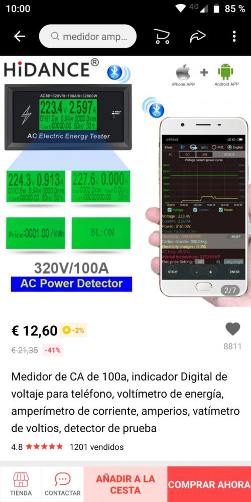

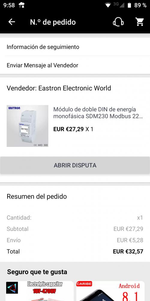

estoy usando un medidor de ali desde hace neses y he aprendido mucho del consumo de mis A/C
lo recomiendo pues guarda los datos del consumo y totales
Archivo adjunto 22986

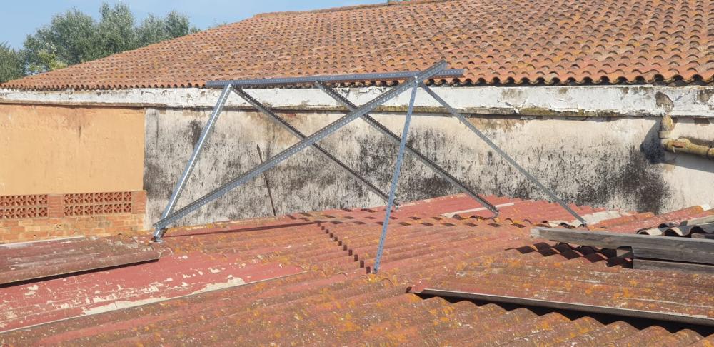

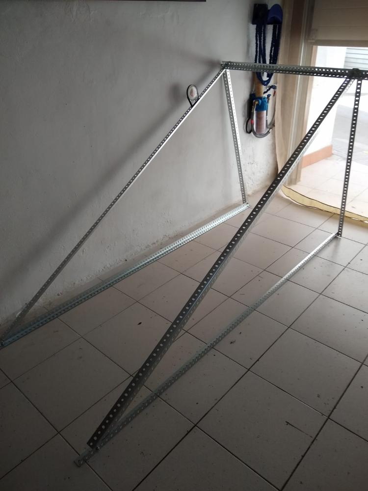

Ya tengo instalados unos soportes con inclinación variable ,la parte de mi tejado que más sol recibe hasta las 20 que empiezan las sombras es una parte de sobre cubierta de uralita que se usó hace años para crear una cámara de aislamiento.a 40 cm del techo realArchivo adjunto 23034
Están anclados a las vigas de madera con tornillo de 6 x20 así que espero que sea bastante el peso de las placas 45 kg por placa mas otras que añadiré para aumentar el peso unos 45 kg más ,espero que sea suficiente en vista de los contrapesos que estoy viendo montados

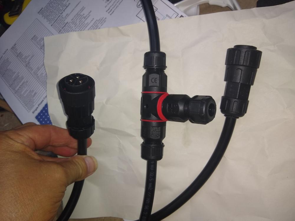

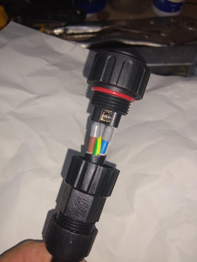

Ya he hecho los ramales para la salida AC de los microinversores con conectores nuevos a tornillo y T de derivación a tornillo y estancas a medida ,ahora ya puedo colocar las placas en el tejado ��
He usado manguera de 3 x 2.5 mm ,con 3 x 1.5 mm hubiese tenido de sobra pero por la diferencia de precio y trabajo me curo en salut,si mañana decido colocar algo más potente

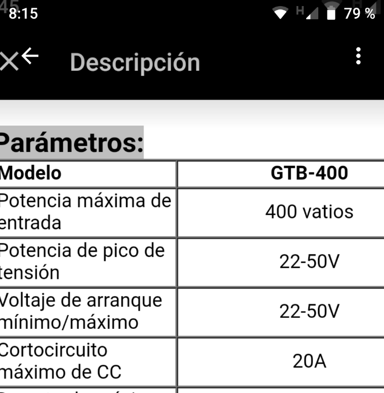

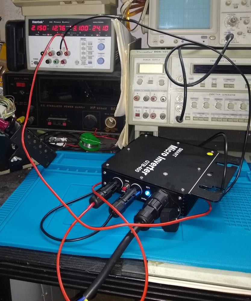

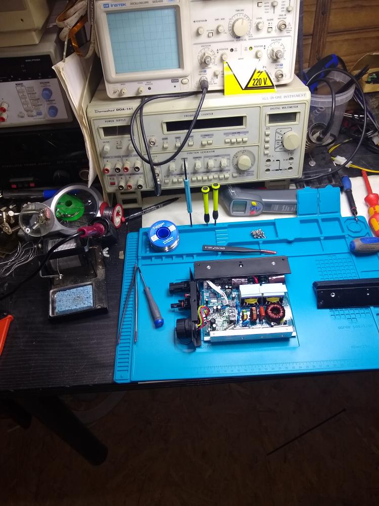

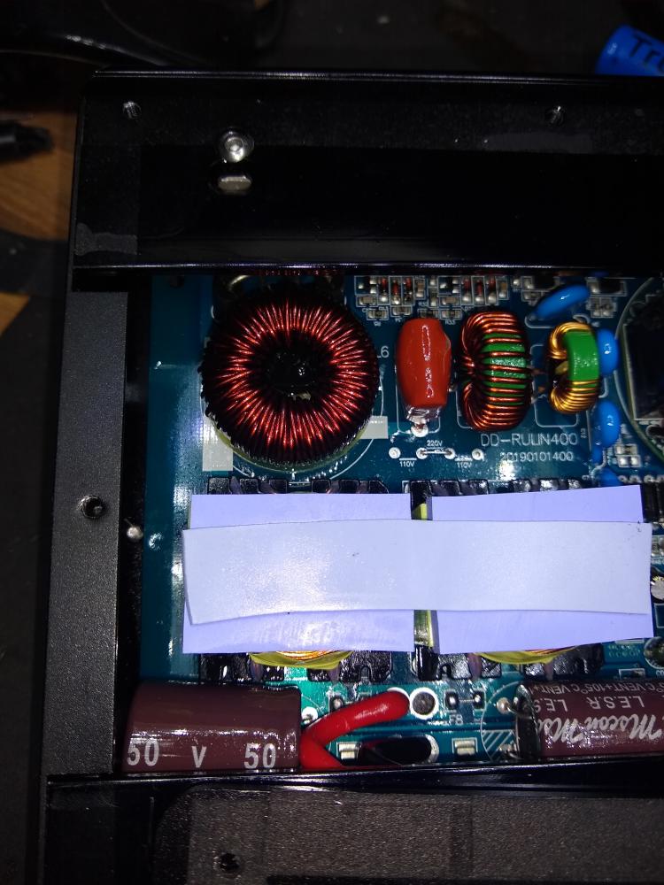

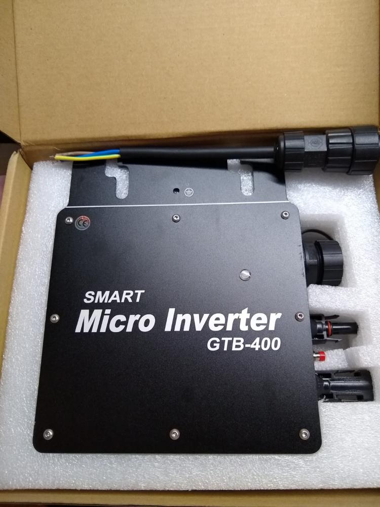

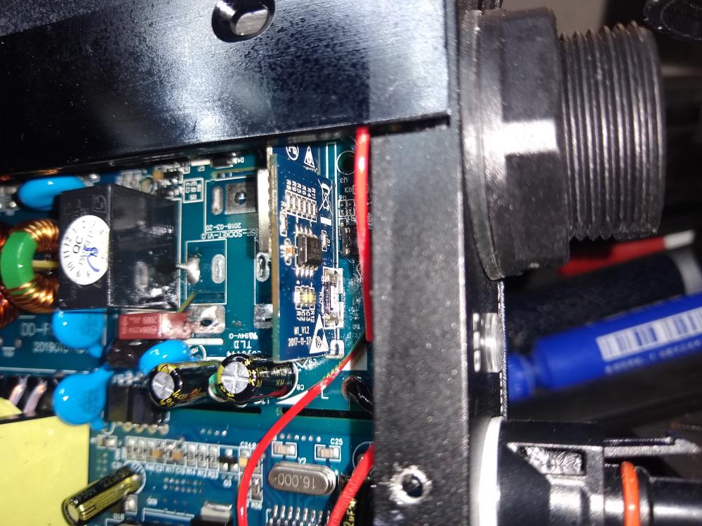

Después del montaje de cableado y micro inversores GTB 400 el resultado a sido agridulce ,el configurarlos vía wifi con la aplicacion smart Life fue fácil teniendo ya experiencia con otros aparatos domoticos ,el primer día salían casi 290 w por inyector lo que en principio parecía correcto faltando por ajustar ángulos de placas,pero al día siguiente no arrancaban y no produjeron nada de nada ,decepción total ,después de revisar todo ,y ponerme en contacto con el vendedor abrir los micros por petición del vendedor hacerles fotos comprobar que los fusibles internos y que no había nada quemado ni olía a quemado ,vuelvo a montar y analizar en condiciones de laboratorio y nada no arrancan están KO.
Habiéndome pasado por foros energyssver y otros ,hay noticias de algunos micros que habiendo estropeados los IGTB algunos encontraron que cambiando los mismos por otros aceptaban mayor potencia de entrada ,lo que me hace sospechar que algún fabricante hay tirado por la calle de enmedio y ha sacado un micro inversor de 300 w con IGBT mejorados ,remarcando como 400w si tener testeado bien el invento o sin usar placa solares de 400 w con el sol ESPAÑOL ,a ver cómo queda la cosa con el vendedor de aliexpres ,pero sirva para poner en aviso a navegantes ,el micro inversor marcado como GTB 400 aunque en su ficha ponga que acepta 400w de entrada no es así ,quizás con una placa de 300w no falle pero con una de 400 w Dura dolo un día ,en varios vendedores hay reportes de clientes que dicen que solo duraron un día otros que van bien ,no se sabe con que potencia de placa ,
Tengo por recibir un tercer micro inversor GTB400 y ya no sé si colocarle una placa de 300w para en consumo fantasma o venderlo o devolverlo ,de momento he comprado un inversor de 2000 w de los azules para no dejar parada la instalación,
El inversor tiene buena pinta por dentro ,solo falla el wifi que encerrado en aluminio ni tiene buena cobertura
Archivo adjunto 23064
Archivo adjunto 23065
Archivo adjunto 23066
Si confirmo que funciona bien con PV de 300w puede ser un buen micro inversor a un precio realmente asequible ,puesto en España de uno en uno por 80€+- y sin pasar aduanas

Mientras estuvo funcionando ,todo correcto alimentando la línea de los aires acondicionados Inverter con un ahorro considerables según mi Shelly
Archivo adjunto 23067
Mi pequeño a/c Inverter a 25 ° suele consumir sobre
Los 550w
Archivo adjunto 23068
Con lo que tenía ya mi objetivo tenet climatizada mi alcoba
Con solo dos placas y dos microinversores
No opino que los micro inversores GTB 400 sean malos ,solo creo que han sido muy confiados que podían asumir 400w de entrada según ficha técnica ,algunos otros ya ha remarcado este modelo con PV 300wArchivo adjunto 23072
Ya los hay remarcados a 300€
Archivo adjunto 23070

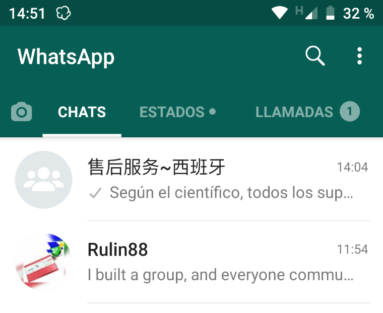

Me he puesto en contacto directamente con el fabricante y no solo se ha ofrecido a solicionar el problema de mis dos unidades ,sino un gran interés en poder realizar pruebas y mejorar su producto y me invitó a conocer china y la factoría al final me tendré que dedicar otra vez al I+D
Re: nueva instalacion con microinversores
19/8/20 17:17 - Rulin88: Mañana probaré y estudiaré tu propuesta y la mejoraré correctamente. El fabricante de paneles solares que configuró también se encuentra en China. Compraré ese panel solar directamente para pruebas destructivas.
Da gusto ver el interés del fabricante de un producto por solucionar un problema y mejorar la compatibilidad del mismo ,da gusto trabajar con los chinos ,se remangan y se ponen en faena ,no descartan ningun feedback ,están por el negocio ,así que creo que en breve solucionaran el problema,
Los vendedores de aliexpres son solo comerciales ,si tenemos un problema conocer el fabricante y contactar para atención técnica y siempre están receptivos a cualquier mejora o adaptación ,

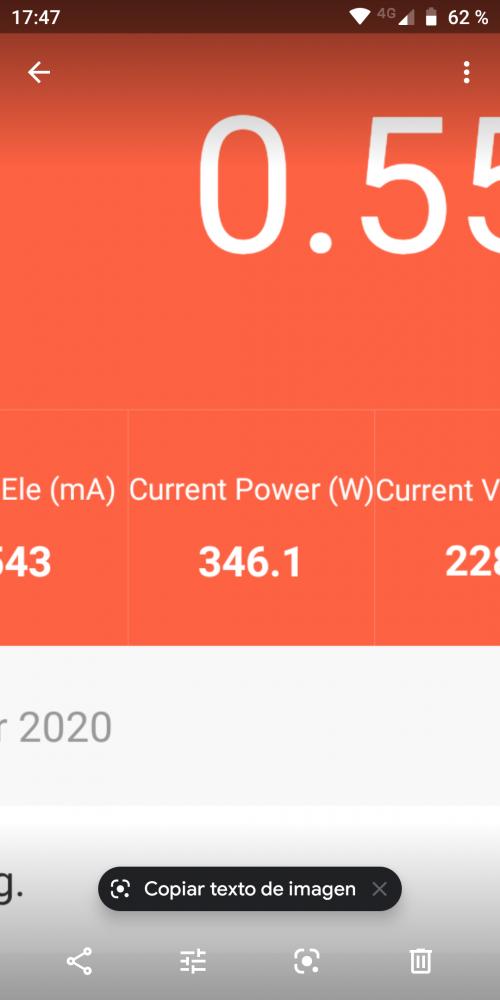

Yo la mejor producción en un momento el único día que funcionó fue de 346 w ,si se soluciona el tema de fiabilidad es un buen dato

Tienes un buen equipo... a las escuadras de Bricomart les falta rigidez (se podría decir de casi todas las escuadras que se venden ahora). De Aliexpress y Alibaba podría comentar mucho, venden material de 'marca' a mitad de precio, por ejemplo unos optimizadores de SolarEdge que estoy buscando, y por fuera son totalmente iguales.
tio_pepe
Las escuadras son las que tenía a mano ,pero se pueden poner dobles ,y el montaje tenía que aprovechar las vigas de madera donde se anclan las placas de uralita que en verdad no son tejado sino una sobre cubierta a 50 cm del tejado plano de la casa ,lo colocaron cuando era un criadero de 🐥🐥🐥🐥 como aislante y cómo va bien no lo he sacado

Hoy aproveché para repasar un ampl y un subwoofer que andaban un poco casados y compre 10 parejas de transistores Toshiba 20 unidades para actualizarlos por poco más de 15€ ,Edo si tendré que esperar 15 20 días ,pero bueno que remedio
Archivo adjunto 23097 Archivo adjunto 23098
Así que pediré un docena de MOSFET y un micro Inverter de repuesto y por cuatro duros ,tendré garantía de por vida [emoji1787][emoji1787][emoji1787][emoji1787][emoji1787]
Cual es el medidor bi direcciónal que has comprado tienes enlace?
Otra cosa, mis paneles están en un ático donde la inyección se hace en un enchufe de fuerza así que hay otros aparatos en la línea y no puedo poner un Shelly EM en el cuadro con dos pinzas.
Se puede poner un Shelly 1PM en los paneles + un Shelly EM en el cuadro para así medir producción de los paneles vs inyección a la red?
Gracias de antemano
Aresito
Gracias de antemano
El medidor de eastron es bidireccional mide la entrada y la inyecion se puede comprar en la oficial store
eastron en Ali expres
Archivo adjunto 23099
