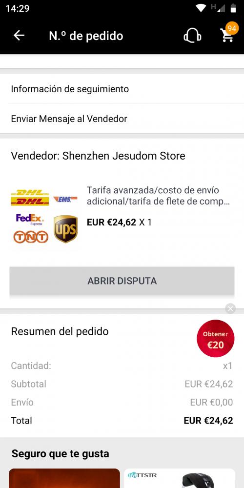

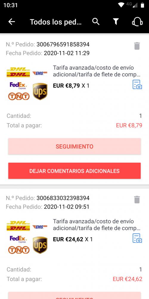

Ten en cuenta que debes revisar los transformadores,y 60€ por la placa no es un regalo es el precio ,debes de sopesar porque se ha quemado y si te conviene perder un inversor o estar atado a el ,también puedes mirar de cambiar el sistema
Los vendedores serios no piden que les ingreses dinero ,te envían un enlace de Ali y lo compras ,así tienes la garantía de aliexpres
Algo así como esto es el pago avanzado de un recambio
Archivo adjunto 23914

El vendedor al que le compre el inversor es "Shenzhen Jesudom Store" y me ha atendido muy bien, en su dia el embalaje llego dañado y con sintomas de haber sido usado y me envio un reembolso de 50€, Aun asi le contacte hace unas semanas con el problema posterior y me ofreció enviarme una placa nueva de recambio por 110$. Me envió un enlace para pagarlos como el que me indicas mas abajo, todo parece normal y me ha dado muy buena atencion.

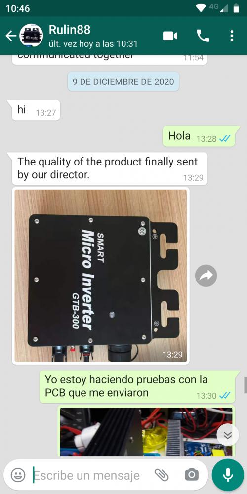

Ten en cuenta que los microinversores que hablamos no soportan la potencia que anuncian ,y menos con paneles de 72 celdas, fueron muy alegres con la potencia anunciada ,al final rulin a remarcado sus gtb400 con GTB 300 ,que es lo que realmente soporta sin problemas ,llevar al límite un inversor lleva a su fallo
Mi Aventura solar LOW COST. Una historia para no dormir.-screenshot_20210105-104648.jpg
Rulin es el fabricante de los GTB y otros
Yo estoy en contacto con él y he colaborado con ellos ,
Les he aportado algunas directrices sobre sus productos
Archivo adjunto 23917
Por eso han rectificado las especificaciones de los gtb400
Que han sido remarcados a gtb300
Archivo adjunto 23918
