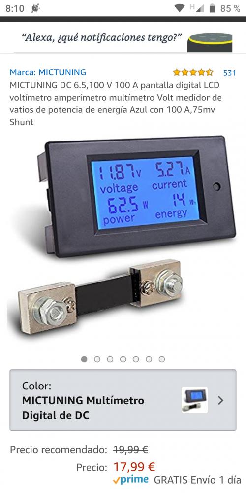

Aresito
Cual es el medidor bi direcciónal que has comprado tienes enlace?
Otra cosa, mis paneles están en un ático donde la inyección se hace en un enchufe de fuerza así que hay otros aparatos en la línea y no puedo poner un Shelly EM en el cuadro con dos pinzas.
Se puede poner un Shelly 1PM en los paneles + un Shelly EM en el cuadro para así medir producción de los paneles vs inyección a la red?
Gracias de antemano
El inversor que usas no tiene posibilidad de monitorizar la energía Que inyecta ??
Puedes usar cualquier medidor de energía para controlar la salida del inversor , para la salida de los paneles solares usa un medidor corriente DC ,puedes buscar en eBay Amazon Aliexpress,hay varios modelos

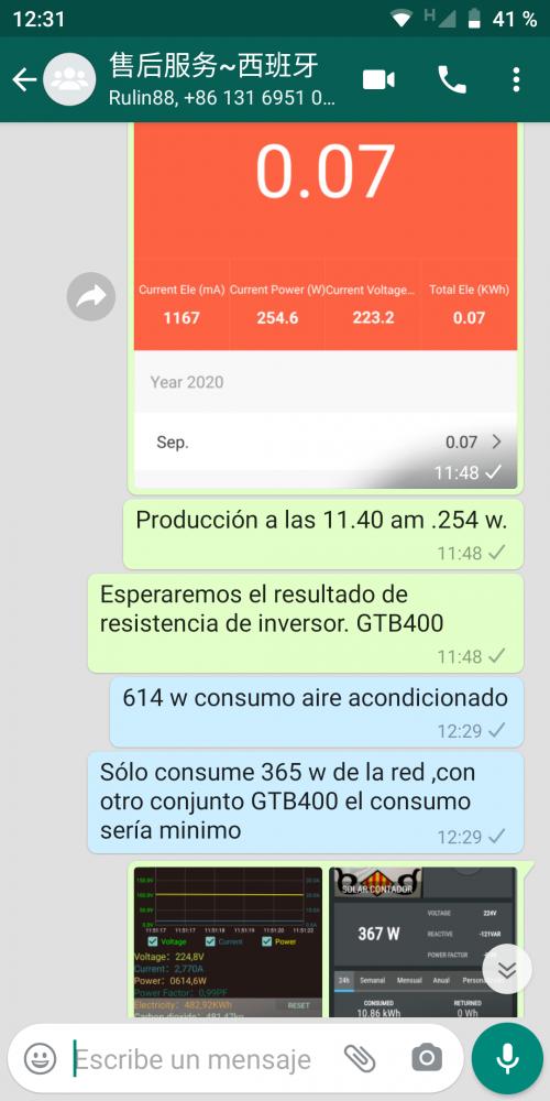

Mi primeras pruebas con un microinversor chino economico

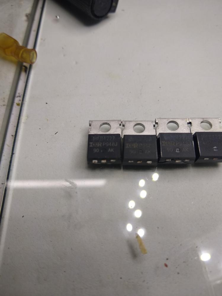

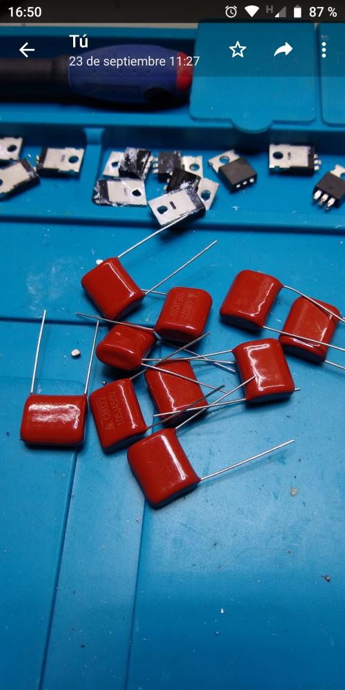

GTB400,me llegó el tercer microinversor y como los dos anteriores se estropearon un par de MOSFET de entrada ,que espero me lleguen unos que creo que aguantarán más de los 200 w de los que trae de origen ,estos se supone que son según datasheet de 380 w ,cuando lleguen los colocare y haré las pruebas con las placas de 400w ,si no funciona o se sobre caliente el GTB400.los dejaré con los MOSFET de origen y si la prueva con placas de 280w va bien pues comprare placas de 280 que estana buen precio y se quedará así ,tengo la sensación que será una buena pareja GTB400 con placa de 280w 80€ inversor + 88€ placa con un rendimiento de 250 w ,será interesante de momento está semana veremos qué tal casan ��
Archivo adjunto 23123
Archivo adjunto 23124
Archivo adjunto 23125

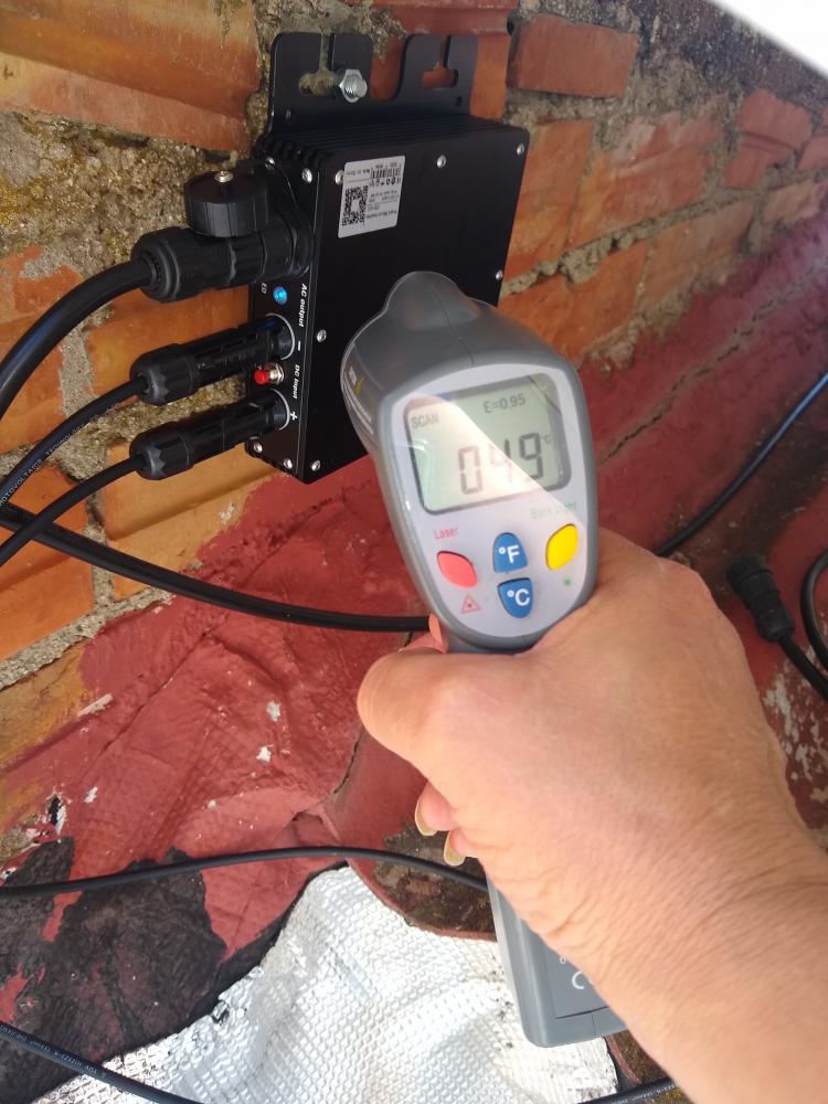

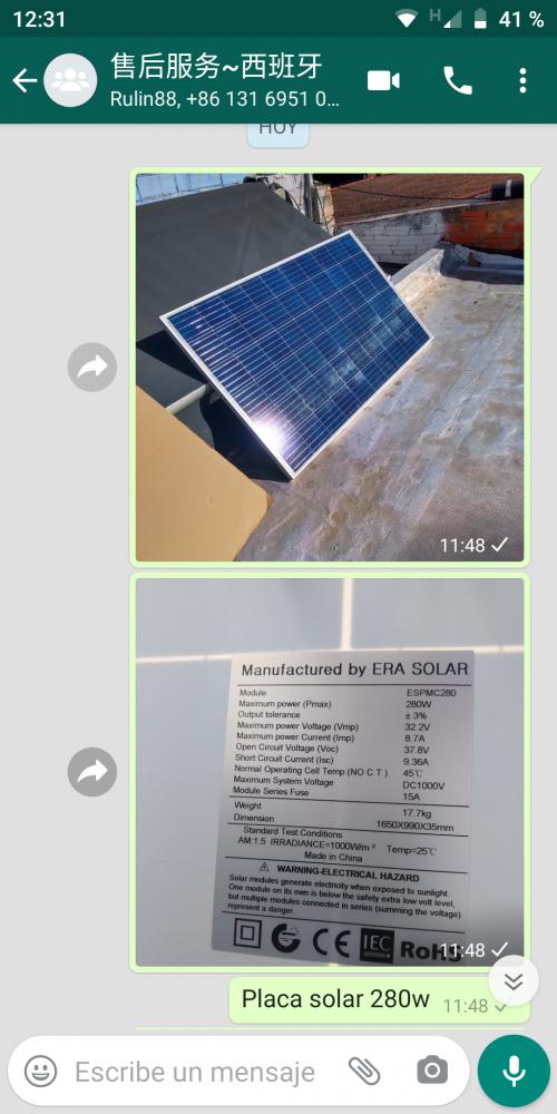

Después de tres días de pruebas ,con el conjunto GTB400 y una placa de 280w de Era solar ,tomando medidas de generación ,y temperatura del disipador de los mosfet y del microinversor no ha superado los 50° en el período de máxima generación ,sobre las 14.00pm me empieza a dar confianza el invento ,esta semana me llegan los MOSFET de 380+380w y empezaré a hacer pruebas con la jinko de 400 w de momento las he colocado casi planas para ir probando generación CC temp,micro y corriente AC y en vista del resultado aumentar la corriente CC de las placas en base a aumentar la inclinación de las misma ,una forma de regular la salida de las placas ☺️,lo he probado esta semana con las de 280w y me ha resultado ,distintas inclinaciones distinta producción y temperatura ☺️
Archivo adjunto 23139

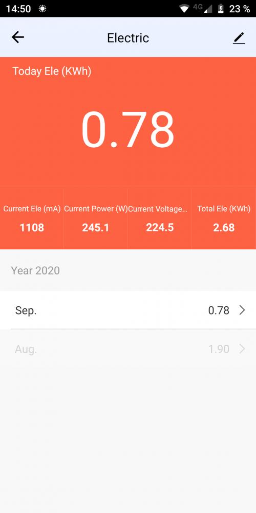

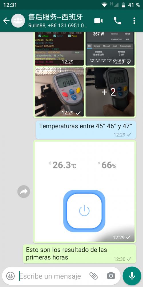

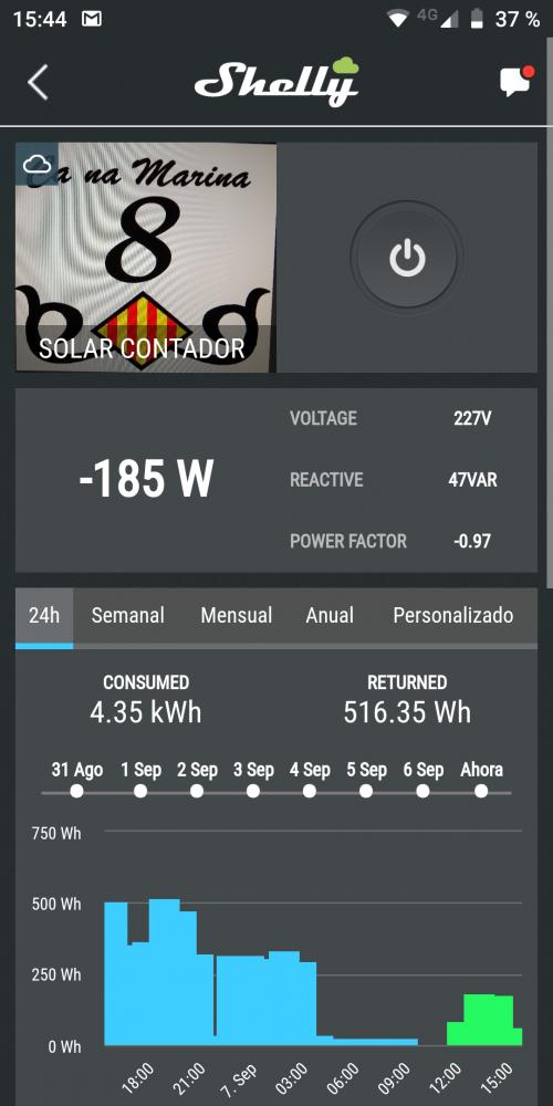

Curiosidades ,instale el medidor shelly con dos pinzas para controlar solo la energía consumido en dos líneas independiente ,colocando la pinza con la flecha mirando hacia la línea de salida ,pensando colocarla hacia la red cuando esté terminado la instalación y controlar el vertido ,pero resulta que me mide lo que consumo de la red y lo que exporta
Archivo adjunto 23145
3 Archivos adjunto(s)

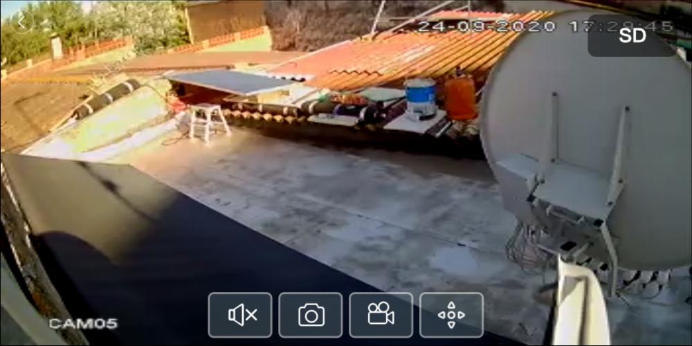

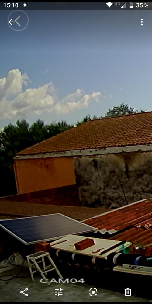

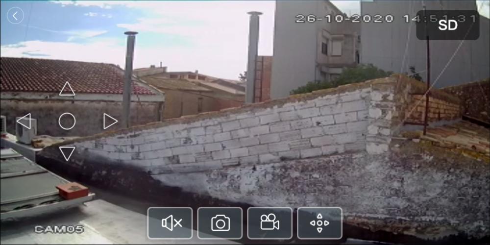

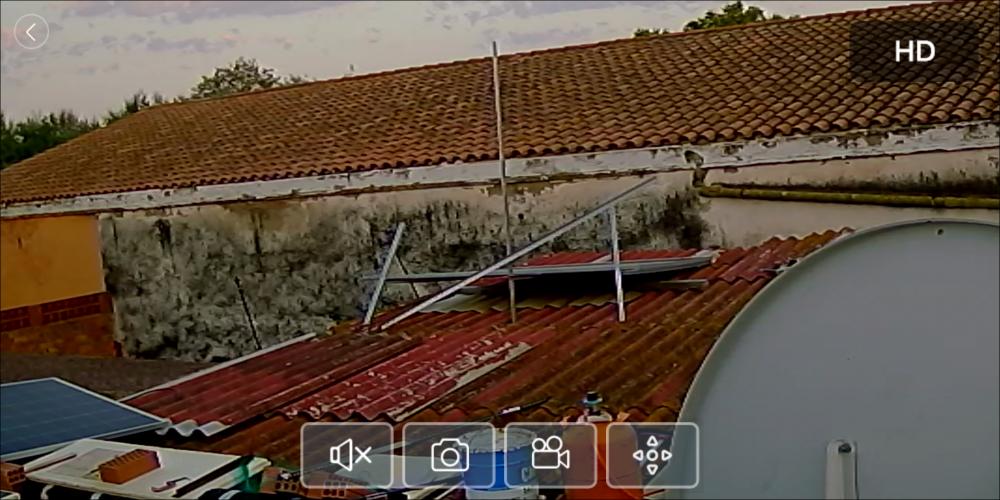

Ayer todo el día lloviendo así que no pude probar mi invento,hoy todo el día sol y nubes pero acabo de recolectar con mi GtB400 y una placa era de 280w en una posición plana ,245.1 w todo un récord con temperatura del micro inversor sobre 47 a 50°,si los nuevos MOSFET aguantan unos días sin arrugarse ,lo colocare en los paneles de 400w en posición plana a ver cómo va,e iré comprobando su funcionamiento ,es prometedor y muy entretenido

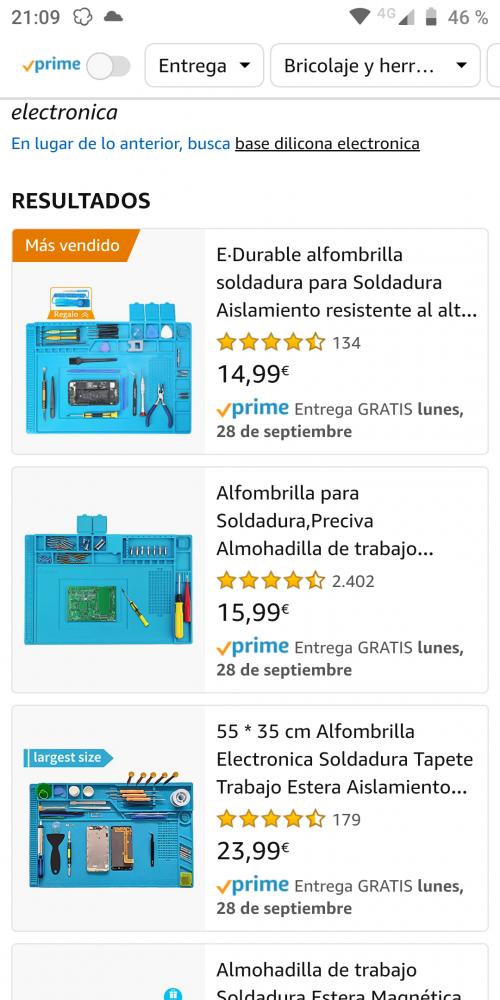

y esa plataforma de trabajo (azul) tambien es de Aliexpress ?, donde la has conseguido?, cual es su denominacion o referencia para poderlo buscar?
Re: nueva instalacion con microinversores
solflitos
Archivo adjunto 23246
https://www.amazon.es/s?k=base+dilic...ref=nb_sb_noss
Por precio no merece la pena esperar 3 semanas ������

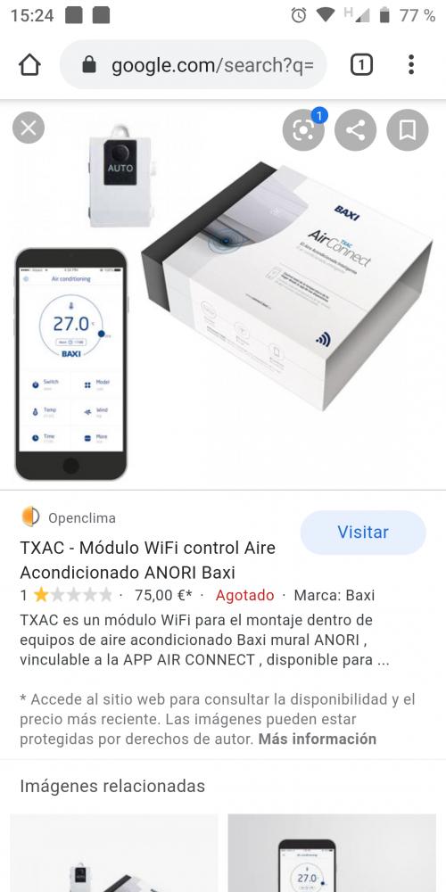

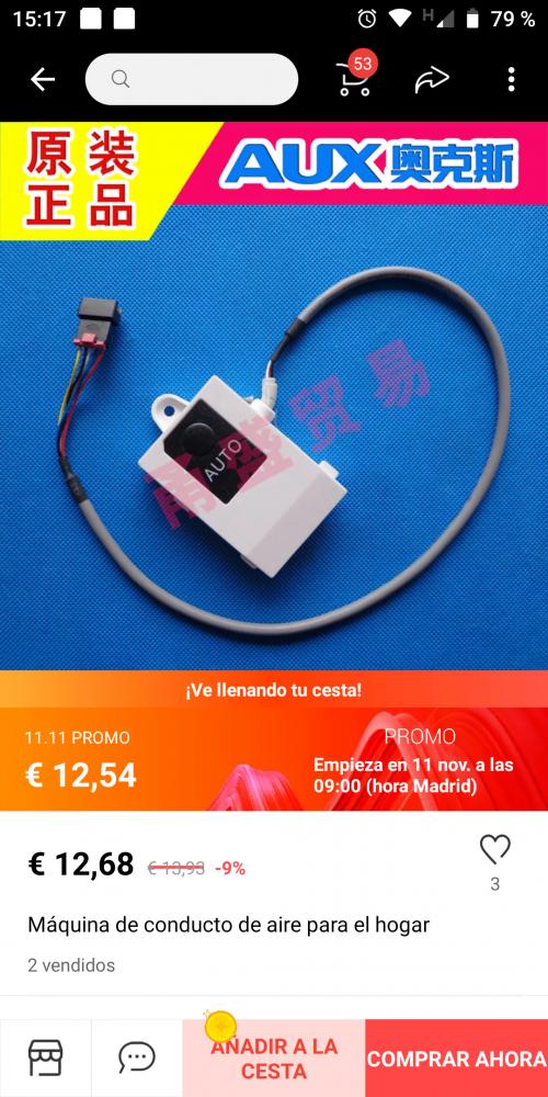

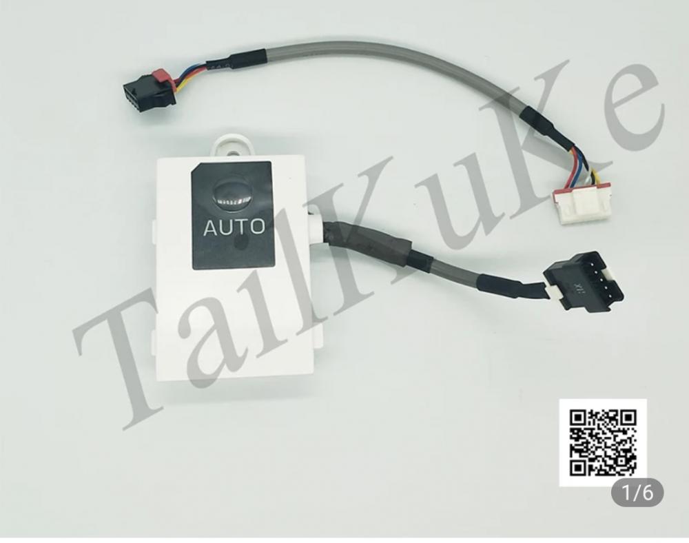

No viene al caso ,pero quiero compartirlo,tengo tres A/C BAXI ROCA que son parte del motivo que ir probando los microinverter y otros ,pero el precio me hechaba para atrás
Archivo adjunto 23414
Pero como soy de buscar y probar cosas encontré este que se parecía mucho ,y pensé lo mismo es el que usa BAXI roca y lo he comprado ,total por 12 € ��������
Archivo adjunto 23415
Qué creéis que ha pasado ???

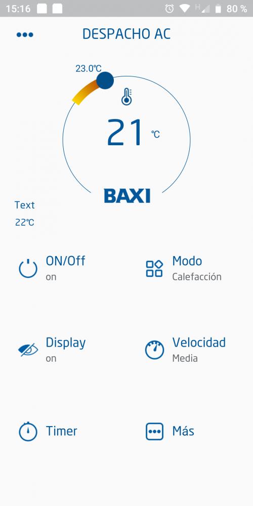

Funciona perfectamente ,con el Air conect ,ahora solo toca alargar el cable un poco ya que solo trae 10cm y para conectarlo bien tiene que tener 30cm ,pero por el precio le alargó lo que quiera ��.ya he pedido dos más ,para el resto ,y probaré otra app a ver si funcionan��
Archivo adjunto 23416
Me llego el modelo con dos cables pero funciona
Archivo adjunto 23417

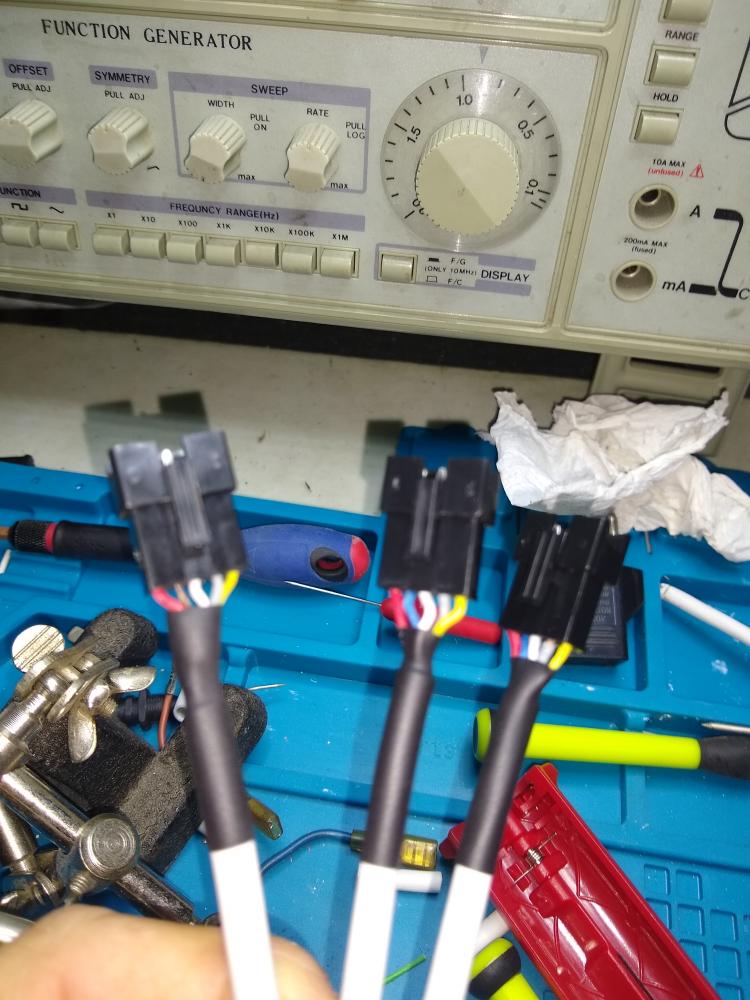

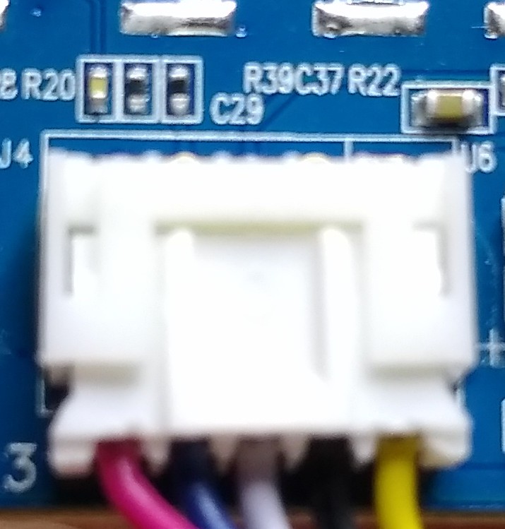

De momento hoy llegaron los conectores negros mañana llegarán los blancos del otro extremo ,gracias al gran servicio de Amazon ,merece la pena los 5 euros de más ,por el servicio
Archivo adjunto 23425
Faltan los conectores del lado del módulo wifi
Que Amazon entregará mañana sábado ��
Archivo adjunto 23426
Y con un poco de cable de interfono de seis hilos y seis conectores ya tenemos los módulos de tres A/C por menos del precio de uno
Espero que sea de ayuda de alguien

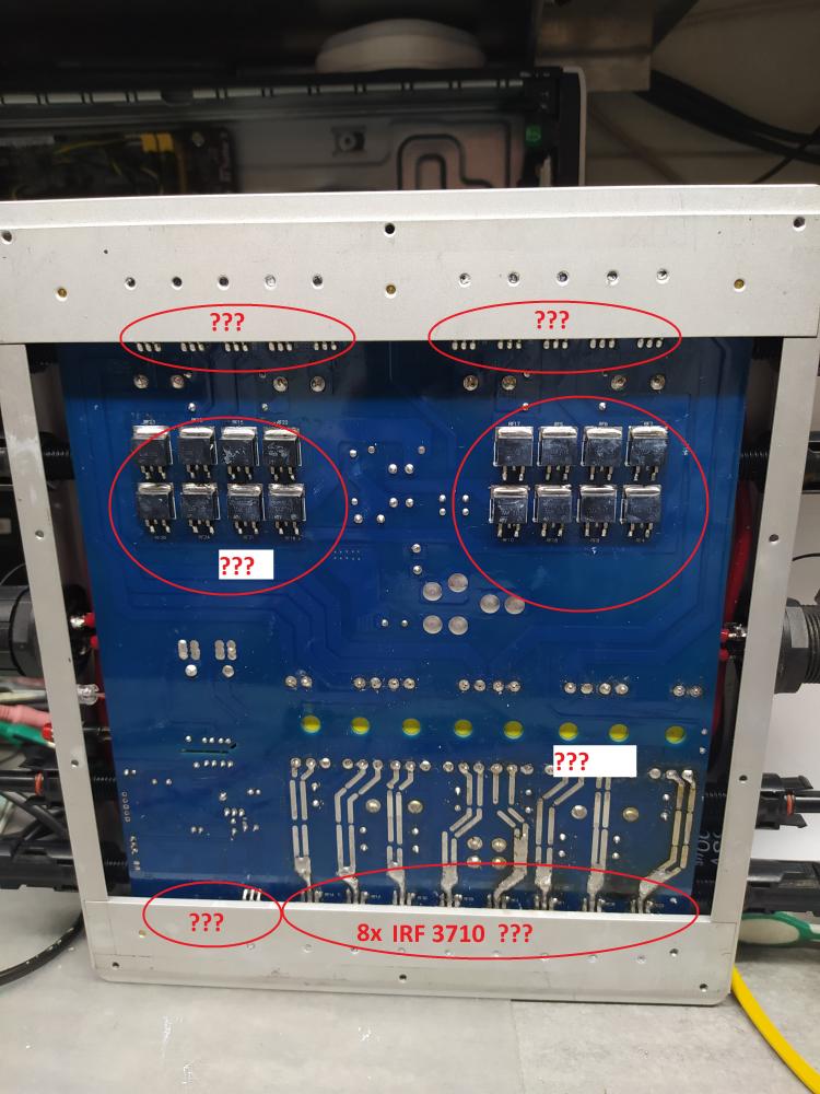

Hola, soy nuevo por aqui en el foro, ando un poco perdido pero NECESITO AYUDA con un GTB-1200.
Hace unos meses puse unos paneles "regalados" y compre ese microinversor que es el "hermano mayor" del que comentas. Lo tuve mas de 1 mes funcionando con 900w de producción, pero me pudo el ANSIA VIVA y le conecte otros dos paneles y lo he quemado despues de unos dias produciendo casi 1200w.
El problema es que tiene TODOS LOS MOSFET RASPADOS, no puedo ver los modelos, tiene quemados los de entrada y he visto en un video de un indio que son IRF3710, los he cambiado todos pero no consigo que arranque.
Puedes ayudarme? Millon de gracias por adelantado.

Suelen tener todos los MOSFET raspados ,hay varias opciones de MOSFET yo he probado con varios y al final conseguí reparar,tengo que recibir dos PCB nuevos y unos MOSFET del fabricante en cuanto llegue te puedo confirmar que MOSFET están usando en los nuevo GTB
Archivo adjunto 23459
Archivo adjunto 23461
Y te pasaré información mucho más precisa estoy a la espera que me lleguen los PCB y los MOSFET.edpero que no estén raspados

Todos los micro inversores tipo GTB wwc creo que están fabricados por el mismo fabricante de las PCB y creo que el montaje lo realizan otras fábricas que lo comercializan varios vendedores en Ali y creo que son las mismas fábricas que los comercializan bajo distinto nombre de tienda ,hay otros vendedores que van por libre ,si tienes suerte que localizar el vendedor bueno aciertas de i no te toca investigar ,en mi caso contacte con el fabricante montador del gtb400 y después de muchos wasapp me di cuenta de cómo funciona el asunto,les hice varias aportaciones sobre el diseño del gtb400 que fueron bien recibidos,y después de varias negociaciones logré que me enviaran los MOSFET originales y dos PCB para reparar o de regalo según se mire ,solo he pagado los portes y están ya en España ,así que está semana los recibo
Adiismo compre otro inversor de gtil 2000w los azules ,que van muy bien ,pero igual que tú lo forze para ver su límite y lo he cascado también 🤣🤣🤣
He pedido todos los MOSFET ,diodos e igbt para entretenerme en repararlo total 30€ 🤣🤣🤣

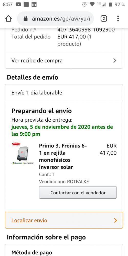

Y acabo de comprar un FRONUIS 3.6 a ver si me aguanta un poco más,una buena oferta de Amazon ,aver si llega mañana ����

me han devuelto la compra de FRONIUS de Amazon,parece que llege tarde ,otra vez sera
ya me llegaron los igbt pero raspados tambien pero en uno se les olvido el ultimo numero con eso ya tengo bastante :):)
Una pena lo del Fronius, tipico CancelAmazon. Con solo el ultimo numero ya sabes cuales son? alucino !! Entiendo que los IGBT son los transistores de ENTRADA? mis conocimientos de electronica estan lejos en el tiempo.

Ayer hice unas pruebas, parecio que arrancaba pero no llego a inyectar nada, se quemó uno de los irf3710 y su transformador se calentó un poco, probé con una fuente y el consumo llego a 5-6 amp por un momento hasta que se quemó. No se como revisar el transformador, mirare también los transistores de salida aunque alli ni tengo referencia de que modelo pueden ser, los mismos?

Mira descubrí esto .puliendo uno de los 12 MOSFET que estaban borrados confirmadas mis sospechas
Archivo adjunto 23582

Me descoloca lo que dices de 12mosfets, yo tengo 8 de entrada, 10 en la salida de 220v y 16 en medio soldados a la placa, son todos iguales ?????
Archivo adjunto 23584
Esta foto se la envié al contacto de ventas que encontré de Maywah, pero me ha ignorado completamente.
Ya me diras cuando puedas
