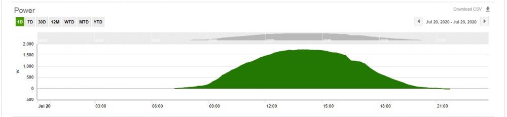

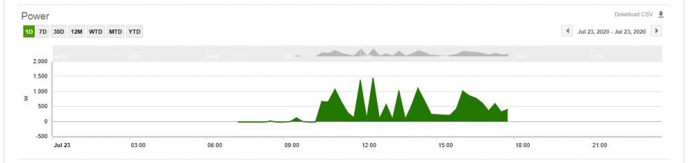

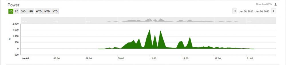

Tengo 2KW instalados con un inversor ABB UNO 2.0, sin baterías. Lleva 6 meses funcionando bien, pero he notado que algunos días de forma aleatoria y aún haciendo pleno sol, desde mayo en adelante unos 8 días en total, el inversor no entrega potencia de forma continuada, sino que hace unos altibajos muy pronunciados, pasando casi de potencia normal a cero, variando a lo largo del día.

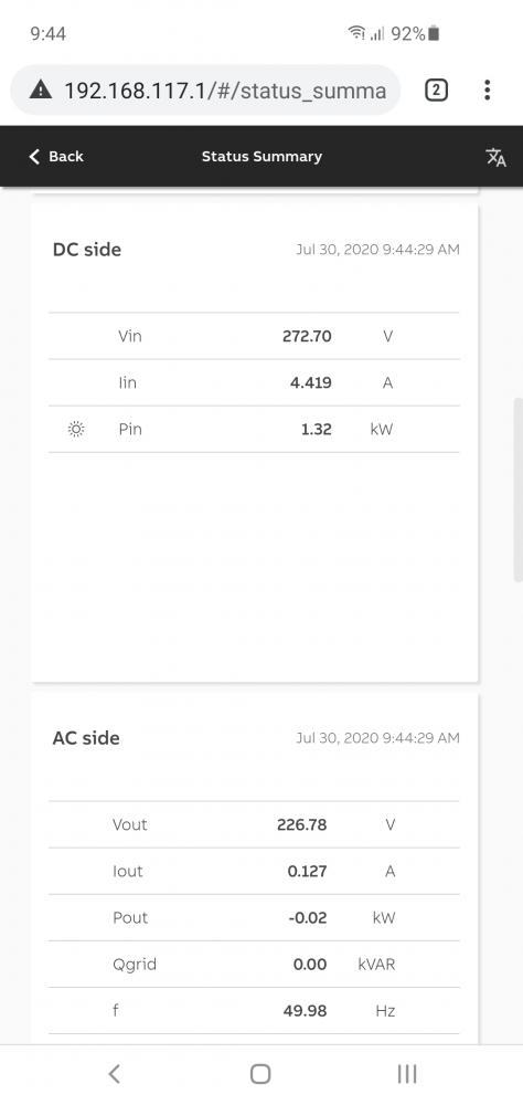

Pregunté al instalador y me dijo que podía ser por exceso de tensión en mi acometida de la red, que hiciera que el inversor dejase de trabajar por seguridad. Sin embargo, he estado mirando directamente la interfaz web del inversor durante uno de esos momentos, y la tensión eran 226-227V, que está dentro del rango que téoricamente soporta el inversor. El instalador no tenía otra explicación, así que me encuentro con que de forma aleatoria, mi instalación deja de entregar potencia. Cuando sucede, está así desde primera hora de la mañana, cuando debería empezar a producir está con esos altibajos, y luego persiste así toda la jornada; al día siguiente habitualmente se comporta normal, aunque alguna vez ha pasado varios días seguidos.
¿Podéis ayudarme a encontrar una explicación, por favor? Muchas gracias a todos.
Adjunto dos capturas de días "raros" y una de un día normal. Además, una captura de la interfaz web del inversor de hoy mismo durante uno de esos momentos.
