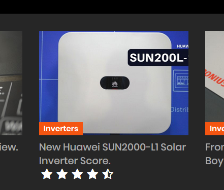

Re: Opinión/consejo elección actualización equipo
El Huawei L1 debería ser esteticamente muy parecido al trifasico .....a menos que esta imagen sea Fake
Huawei SUN2000-L1
