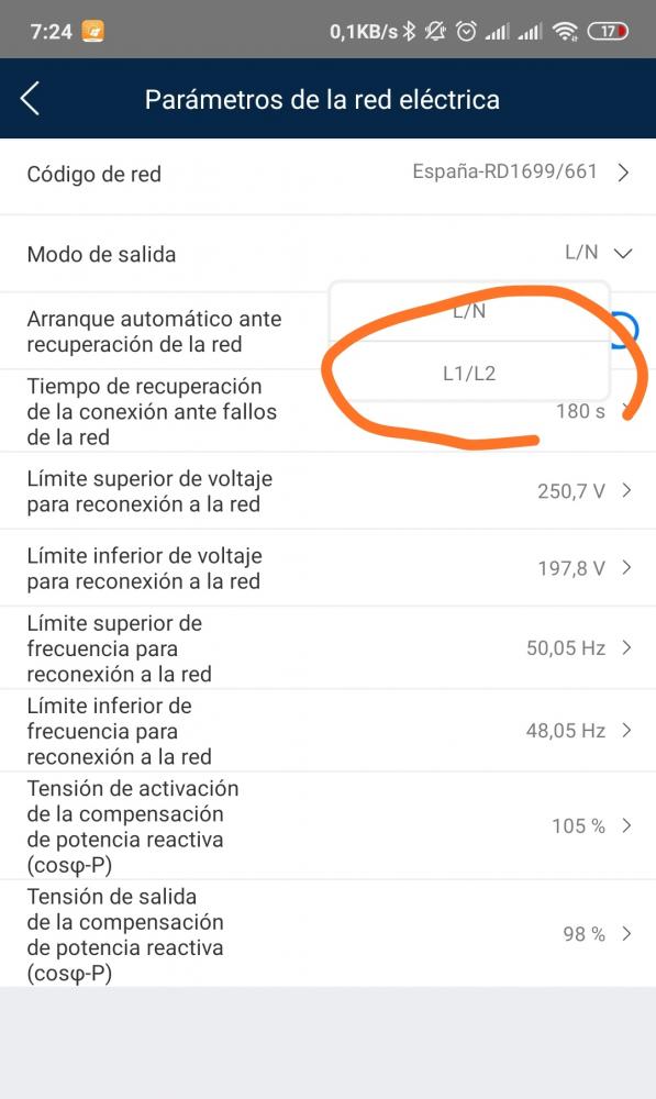

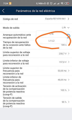

Buenas que yo sepa, pues hice la consulta hace muy poco, el sun2000 de Huawei admite configuración fase -fase L2-L1, en parámetros de red electrica-->modo de salida tienes la opción por defecto L-N y L1-L2. Desconozco en otras marcas. voy a intentar subir la foto de la captura.

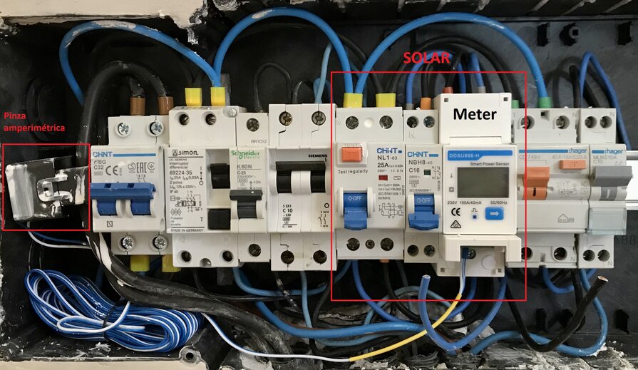

Hola Solarix y todos. Tengo una instalacion de 5000 w funcionando perfectamente y desde hace 5 meses con un inversor Huawei sun2000 5Kw KTL LO que soporta perfectamente la tension monofásica compuesta de dos fases sin neutro, L1-L2. Mi instalación proviene de una trifasica a 230v sin neutro, cada una de las tres fases tiene una tensión de 133v, todo el cuadro hay que recomponerlo quitando la fase L3 y dejando la monofasica compuesta a L1-L2. El inversor tiene en su configuración de ajustes la toma entre monofasica L1-Neutro o monofasica compuesta L1-L2, como bien dice Vazquez Palomo en un post arriba referenciado. Por lo tanto con el inversor Huawei si que funciona y con excedentes vertiendo a la red todo el sobrante con la distribuidora E-Distribución. Espero haberte aclarado. Saludos

El meter que puse "Smart Power Meter DDSU6-H" es el de huawei y se pone igual con las dos fases y funciona perfectamente. Yo tuve las mismas dudas que tú, pero todo funciona igual que si tuvieras monofasica con neutro, como cualquier otro electrodoméstico. Solo verifica que toda la instalación y carga va en dos fases, L1 y L2, en mi caso había L3 y tuve que anularlo. Saludos

Perdona que siga dándote la lata. El "Smart Power Meter DDSU6-H" viene con una pinza amperimetrica que se "acopla" a la fase por donde pasa todo el consumo de la vivienda para que dé medidas correctas. Adjunto imagen de otra instalación que hice hace tiempo.
En el caso de L1+L2 entiendo que la podemos acoplar a cualquiera de las dos fases, verdad? Pero daría lecturas correctas?

La pinza mide un campo magnético generado por la corriente que pase por el cable al que rodea. En un sistema con L1 y L2 la corriente es la misma en las dos si no hay un defecto a tierra

La pinza amperimetrica puedes ponerla en cualquier fase, yo la tengo en L1 y funciona perfectamente, sin problema.

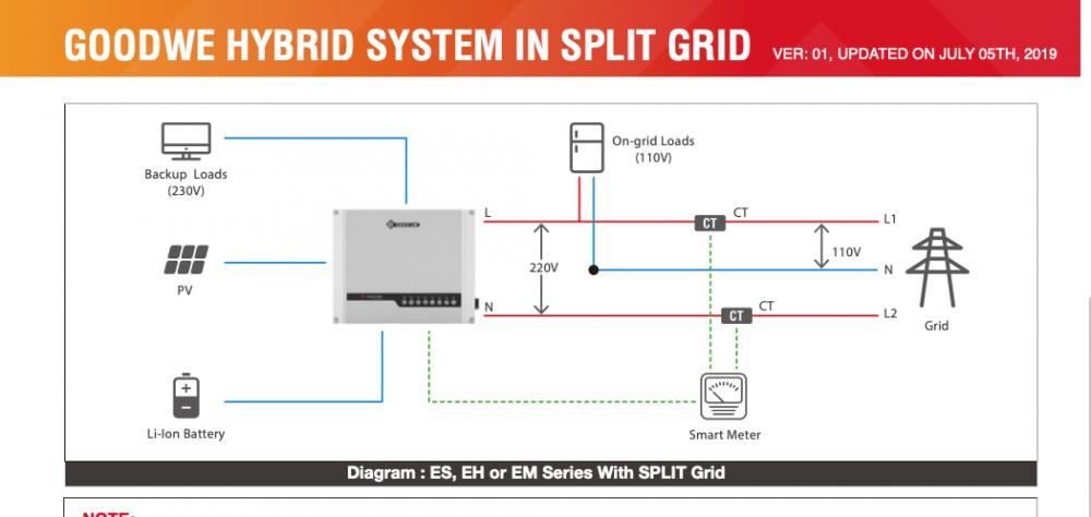

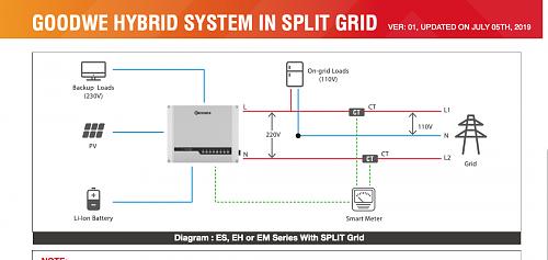

La clave es que en el esquema que has puesto las cargas(loads) consumen a 110V=|L1-N|. Es un sistema con 2 fases más neutro. La otra pinza es para el consumo por |L2-N|.
Tus cargas consumen a 230V=|L1-L2l. Sólo necesitas una pinza porque sólo tienes una intensidad de corriente

Gracias 2j_,
Ya veo donde yacía mi confusión. Entonces Huawei, SMA, Fronius, Kostal y Goodwe funcionarían sin problemas en una configuración 230V=|L1-L2l, monitorización y acumulación incluida.
Sabes por casualidad si SolarEdge con su Energy Meter Modbus funcionaría también? En las fichas técnicas y manuales solo indican "Grid Supported - single phase L/N/PE.
