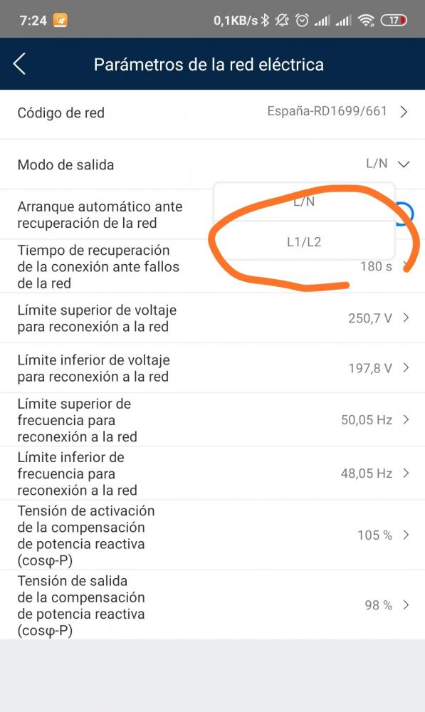

Buenas que yo sepa, pues hice la consulta hace muy poco, el sun2000 de Huawei admite configuración fase -fase L2-L1, en parámetros de red electrica-->modo de salida tienes la opción por defecto L-N y L1-L2. Desconozco en otras marcas. voy a intentar subir la foto de la captura.
Archivo adjunto 22856

Te lo acaban de poner en una foto mas arriba con el huawei. L1/L2 , habla con tu instalador... y otro dice que el fronius también es compatible.
En tu caso ponlo entre dos fases de las 3 y listos, y vuelvo a decir que hables con tu instalador u otro si el no lo sabe.

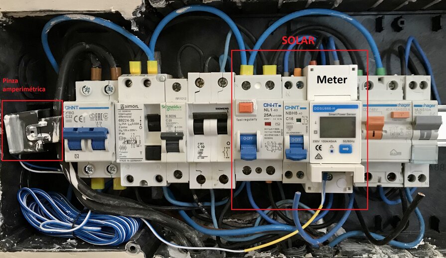

Hola Solarix y todos. Tengo una instalacion de 5000 w funcionando perfectamente y desde hace 5 meses con un inversor Huawei sun2000 5Kw KTL LO que soporta perfectamente la tension monofásica compuesta de dos fases sin neutro, L1-L2. Mi instalación proviene de una trifasica a 230v sin neutro, cada una de las tres fases tiene una tensión de 133v, todo el cuadro hay que recomponerlo quitando la fase L3 y dejando la monofasica compuesta a L1-L2. El inversor tiene en su configuración de ajustes la toma entre monofasica L1-Neutro o monofasica compuesta L1-L2, como bien dice Vazquez Palomo en un post arriba referenciado. Por lo tanto con el inversor Huawei si que funciona y con excedentes vertiendo a la red todo el sobrante con la distribuidora E-Distribución. Espero haberte aclarado. Saludos
Re: Inversor monofasico compatible con red bifasica a 230v
Gracias Netlanza. Tu respuesta me resulta sumamente útil, sobretodo porque lo tienes instalado y confirmas que funciona con dos fases a 133V cada una, con una tensión de 230V entre las dos fases y sin neutro.
Yo tengo que instalar el Huawei SUN2000-3.68KTL-L1, que leo en el manual que también admite “split phase”.
Al propietario le interesa monitorización y poner baterías cuando bajen de precio. Y sin meter, el inversor no sabe cuando cargar la bateria, y sin neutro el meter no funciona.
Cómo has resuelto el tema del meter para tener monitorización?
El meter que puse "Smart Power Meter DDSU6-H" es el de huawei y se pone igual con las dos fases y funciona perfectamente. Yo tuve las mismas dudas que tú, pero todo funciona igual que si tuvieras monofasica con neutro, como cualquier otro electrodoméstico. Solo verifica que toda la instalación y carga va en dos fases, L1 y L2, en mi caso había L3 y tuve que anularlo. Saludos
Hola Netlanza,
Perdona que siga dándote la lata. El "Smart Power Meter DDSU6-H" viene con una pinza amperimetrica que se "acopla" a la fase por donde pasa todo el consumo de la vivienda para que dé medidas correctas. Adjunto imagen de otra instalación que hice hace tiempo.Archivo adjunto 24057
En el caso de L1+L2 entiendo que la podemos acoplar a cualquiera de las dos fases, verdad? Pero daría lecturas correctas?
La pinza mide un campo magnético generado por la corriente que pase por el cable al que rodea. En un sistema con L1 y L2 la corriente es la misma en las dos si no hay un defecto a tierra
La pinza amperimetrica puedes ponerla en cualquier fase, yo la tengo en L1 y funciona perfectamente, sin problema.

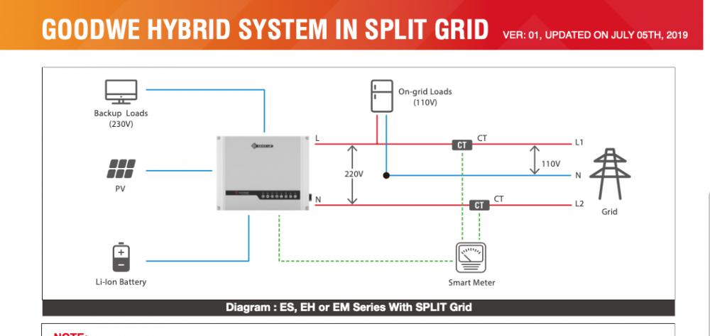

En la ficha técnica del DDSU6-H pone que la tensión mínima de la fase, tanto para alimentación como medición (pinza amperimétrica) es de 176Vac, bastante más que los 125V que llega por cada una de mis dos fases. Además la pinza la tienes que poner "en la fase" y con la flecha "hacía los consumos". Entiendo que esto es así porque la corriente que circula por la fase, lo hace entrando hacia nuestras instalaciones (desde el centro de transformación), y la corriente que circula por el neutro lo hace saliendo de nuestras instalaciones (retornando al centro de transformación), y de esta manera el vatímetro está calibrado para dar valores correctos.
En caso de L1+L2, cómo sabemos en qué sentido fluye la corriente? Aunque si leo valores inusuales, pongo la pinza en el otro cable, y a probar de nuevo.
De todos modos lo que más me ha hecho dudar es que fabricantes como SolarEdge o Goodwe, para mercados con dos fases venden otro tipo de vatímetro que va con una pinza en cada cable.
Archivo adjunto 24059
Pero lo dicho, si a vosotros os funciona correctamente, lo pido, lo instalo y así lo veo por mi cuenta.
La clave es que en el esquema que has puesto las cargas(loads) consumen a 110V=|L1-N|. Es un sistema con 2 fases más neutro. La otra pinza es para el consumo por |L2-N|.
Tus cargas consumen a 230V=|L1-L2l. Sólo necesitas una pinza porque sólo tienes una intensidad de corriente
