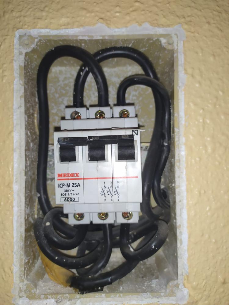

- 05/07/2020, 23:25 #17
- feb 2006
- Entre Valencia y Mallorca
- 1.708
Re: Problema Instalación autoconsumo monofasica 5 kw en tension trifasica 230 de distriduidora 3x133/230
Nosotros todas las instalaciones de autoconsumo (grandes o pequeñas) las hacemos con microinversores, pero para el caso es lo mismo con un inversor central/string
Si estas en urbano, como dice, no tienes que hacer nada ni decir nada a nadie y menos si sólo son 5kwp.
Vas y conectas a L1-L2 o l2-l3 o L1-L3, en la que tengas mas consumo y a correr.
pero todo estas cosas ya las tiene que saber cualquier instaladora/ingenieria medio experta

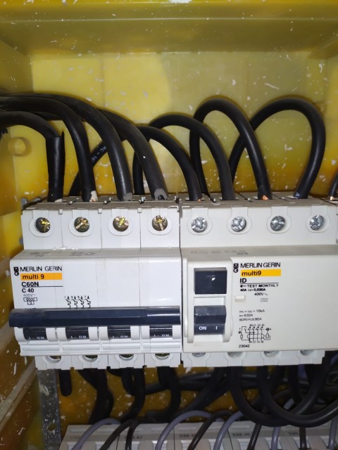

- 06/07/2020, 00:34 #18
Forero Junior
- ago 2011
- Almería
- 18
Pues muchisimas gracias por tu respuesta, no sé como agradecértelo. Mi primer diferencial que recibe tres hilos L1,L2,L3+ un neutro en la parte de ariiba, por debajo saca la monofasica compuesta y corta el neutro, ahí puedo hacer la conexión al inversor, de L1 y L2 a la Fase+Neutro del inversor? sin trafos, ni historias, pues agradecido por la información, no todos los instaladores saben salir de éste problema, les tiraré de la orejas.
Te mando foto del cuadro que viene directo del contador con las 3 fases y otro señalizado con cinta amarilla abajo a la izquierda que es un neutro.
Aqui otra del cuadro general y el primer diferencial, el cable con cinta negra a la izquierda es el neutro.

- 04/08/2021, 19:59 #24
Forero Junior
- ago 2011
- Almería
- 18
Pues lo mas sencilo, puse toda la instalación del cuadro que estaba en tres fases de monofasica compuesta, L1-L2, L1-L3, L2-L3, a una una sola fase, L1-L2, anulando la 3. Compré un inversor Huawei sun2000, 5000w, que tiene el modo de dos fases sin neutro, y a funcionar perfectamente desde hace una año. Hay que poner dos strings, si pones todas las placas de 5000w en un solo string solo te produce 4000w, es un defecto del inversor. Espero haberte clarificado. Saludos
