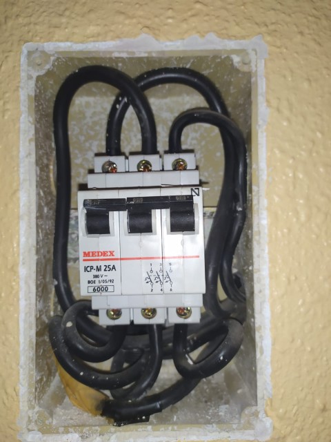

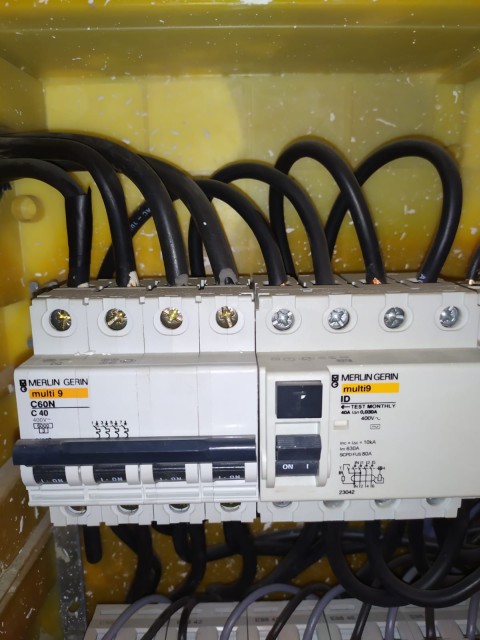

El suministro que llega a mi casa antes del diferencial es 3x133/230, L1,L2,L3, todas la variaciones de dos y tierra en las tres, dan 230v, cada una y tierra 133v. La distribución despues del diferencial es bifásica, no monofásica porque no hay neutro.
En el primer cuadro en mi casa que viene directamente del contador de la calle, hay un automatico de tres fases, con los voltages descritos arriba, pero tambien viene un cable suelto marcado como neutro que va a la entrada del diferencial pero no se utiliza en la salida que la distribuye en bifásica.
Abajo en un cuadro aparece una toma de tierra que la distribuye por toda la casa pero sin pasar por los magnetotérmicos.
Dada esta instacion cre que un inversor trifásico con salida 3/N/PE 230/400 podría solucionarme el problema de la conexión con excedentes. Que opinais?

3 Archivos adjunto(s)
Re: Problema Instalación autoconsumo monofasica 5 kw en tension trifasica 230 de distriduidora 3x133/230
Pues muchisimas gracias por tu respuesta, no sé como agradecértelo. Mi primer diferencial que recibe tres hilos L1,L2,L3+ un neutro en la parte de ariiba, por debajo saca la monofasica compuesta y corta el neutro, ahí puedo hacer la conexión al inversor, de L1 y L2 a la Fase+Neutro del inversor? sin trafos, ni historias, pues agradecido por la información, no todos los instaladores saben salir de éste problema, les tiraré de la orejas.
Te mando foto del cuadro que viene directo del contador con las 3 fases y otro señalizado con cinta amarilla abajo a la izquierda que es un neutro.
Archivo adjunto 22862
Aqui otra del cuadro general y el primer diferencial, el cable con cinta negra a la izquierda es el neutro.
Archivo adjunto 22863
