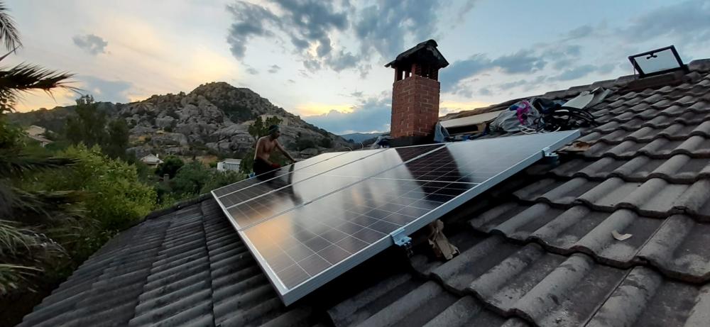

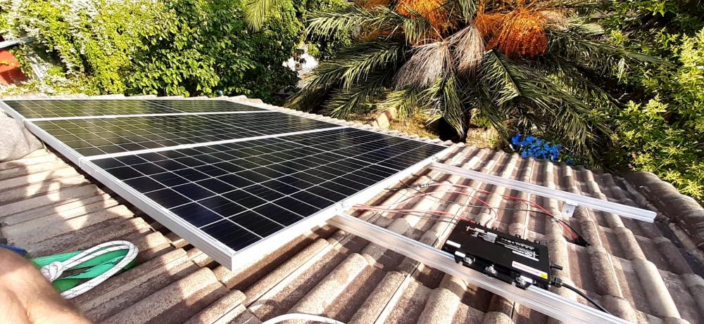

Hola a todos,
con mucho trabajo y aún más satisfacción, hace 2 días terminé una instalación fotovoltaica en mi casa. Voy a intentar hacer un hilo con los detalles que a mí me habría gustado saber antes de ponerme y que me ha costado mucho trabajo encontrar: las conexiones eléctricas del cuadro, la instalación de la toma de tierra, etc. La intención es doble: por un lado, que pueda servir para animar a más gente a poner fotovoltaica en su casa y ayudarles si deciden un hazlo-tú-mismo, y por otro que, con tanta gente experta que hay en este foro, alguien pueda tener sugerencias de mejora o comentarios que hacerme.
Mucha de la información la he sacado de canales en youtube de gente que resulta de muchísima ayuda, como Antonio de Autoconsumo Solar Fácil, SolaresTV, Manuel de DomoElectra y los figuras de Bricocrack. Desde aquí mi agradecimiento.
Como se ve en las fotos es una casa con tejado de teja inclinado unos 20º y que mira al sur-suroeste (SSW). El consumo anual es de unos 2500kWh, por lo que después de hacer cuentas decidí empezar con esta instalación: 4 placas Jinko de 400W+1 microinversor APS QS1+estructuras coplanares de tejado con salvateja KHT915.
Archivo adjunto 22810

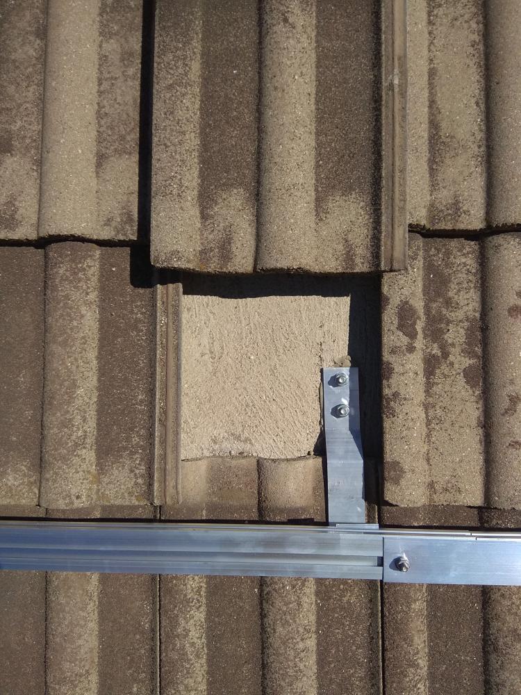

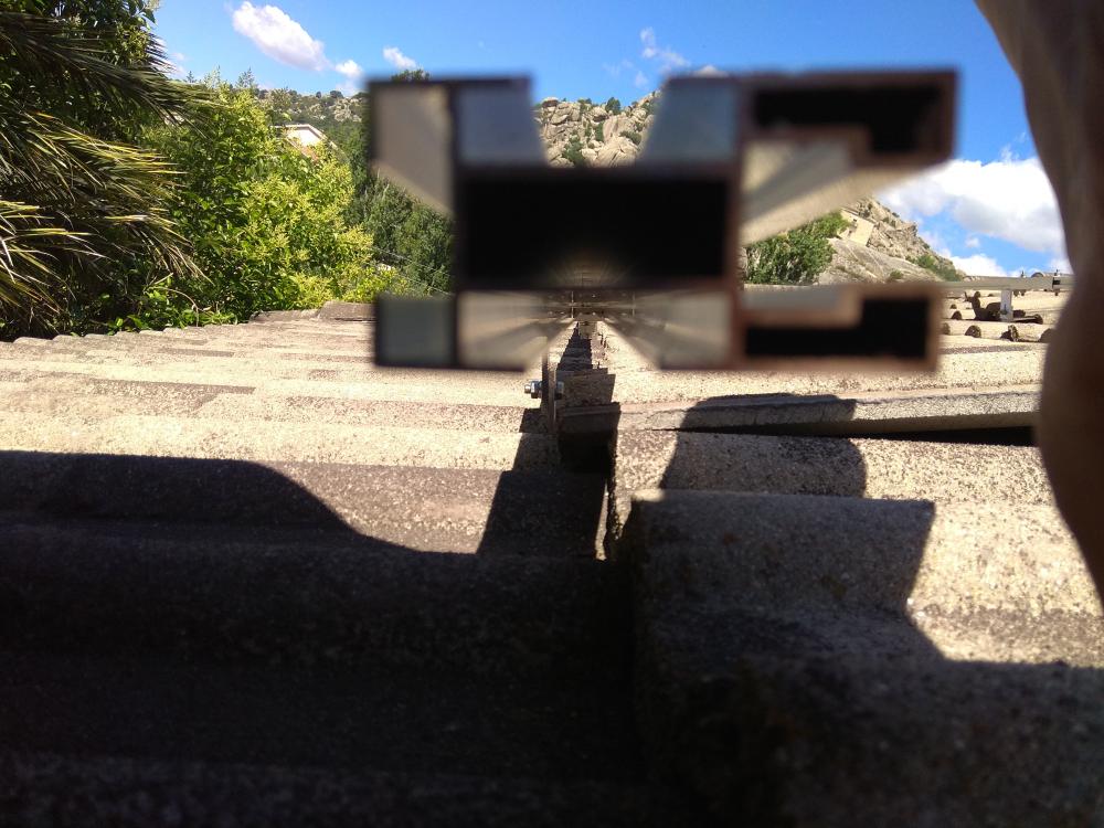

Las instrucciones de la estructura Sunfer KHT915 son bastante escuetas, por lo que puedes cometer errores como el mío en la foto de debajo, donde puse el raíl "tumbado" cuando debe estar "de pie" (se ve también detalle del salvatejas)
Archivo adjunto 22817
Otro detalle importante de las estructuras es que hay que asegurarse de que el tornillo cabeza de martillo queda completamente girado dentro del raíl antes de apretarlo (como en la foto). Tienen tendencia a quedarse "de través", con lo cual no harían su trabajo adecuadamente y puede ser un riesgo.

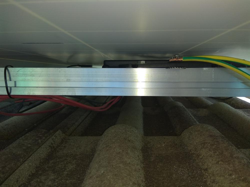

Archivo adjunto 22816
Archivo adjunto 22814
Y otro detalle importante: el microinversor no trae los tornillos para fijarlo a la estructura, tienes que comprarlos aparte.

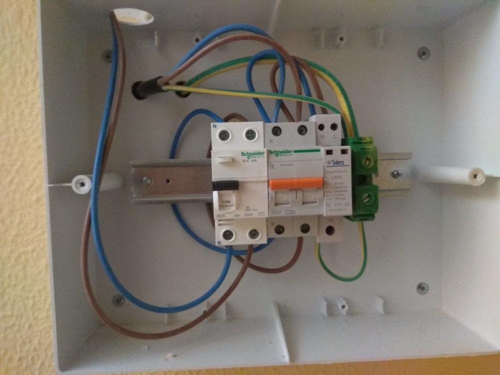

Respecto a las conexiones en cuadro eléctrico, poner un microinversor facilita la tarea ya que (por lo que entendí) sólo tienes que preocuparte por las protecciones de alterna y olvidarte de las de continua. Pego una foto del resultado final de mi cuadro de protecciones AC.
Archivo adjunto 22813
Los cables de fase y neutro en la parte superior izquierda del cuadro van a la entrada inferior del IGA de la casa.

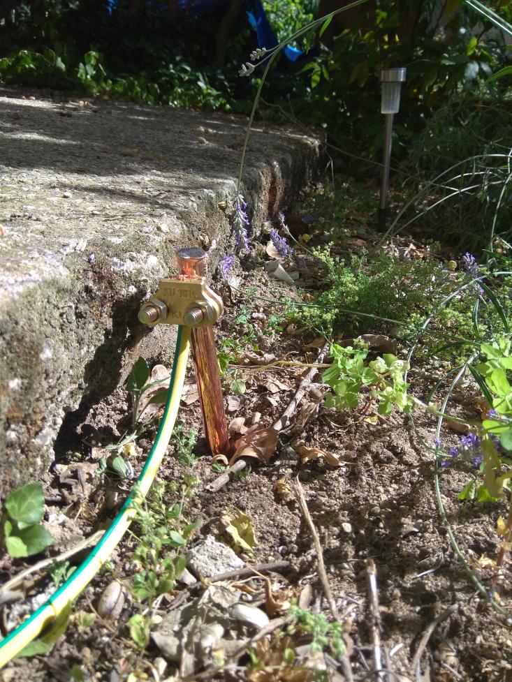

Otra sorpresa ha sido constatar que en mi casa, por ser antigua y/o por desidia del arrendador, no hay instalación de tierra. Después de mucho investigar decidí poner una única pica de tierra a la que van todos los cables de tierra, tanto desde el cuadro de la casa como desde la instalación FV.
La pica de tierra va clavada en el único trozo de tierra que no tiene roca 30cm por debajo de la superficie.

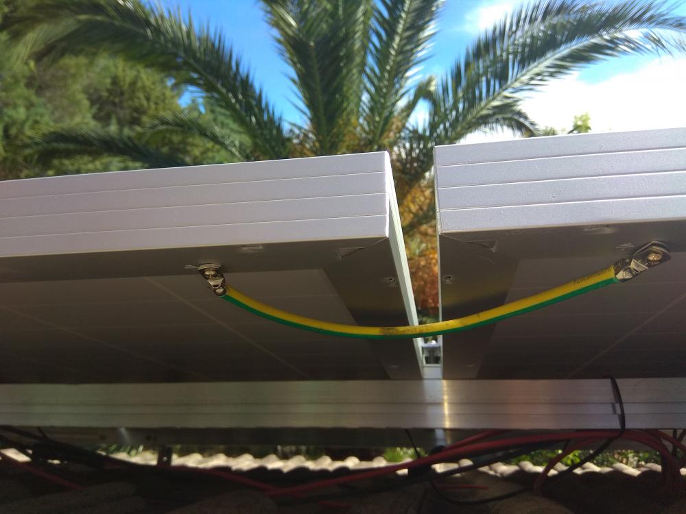

Arriba del tejado, cada placa está conectada a la contigua mediante cable de 16mm, usando los orificios para tierra en el propio marco de la placa. A su vez, la última placa está conectada a la grapa para tierra del microinversor (que tiene una rueda dentada para morder en la estructura), y de esta misma grapa sale también el cable de tierra directamente hasta la pica.
Archivo adjunto 22812
Archivo adjunto 22815

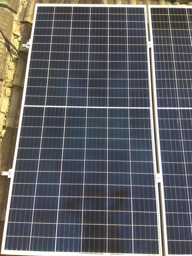

Y el resultado final :)
Archivo adjunto 22811

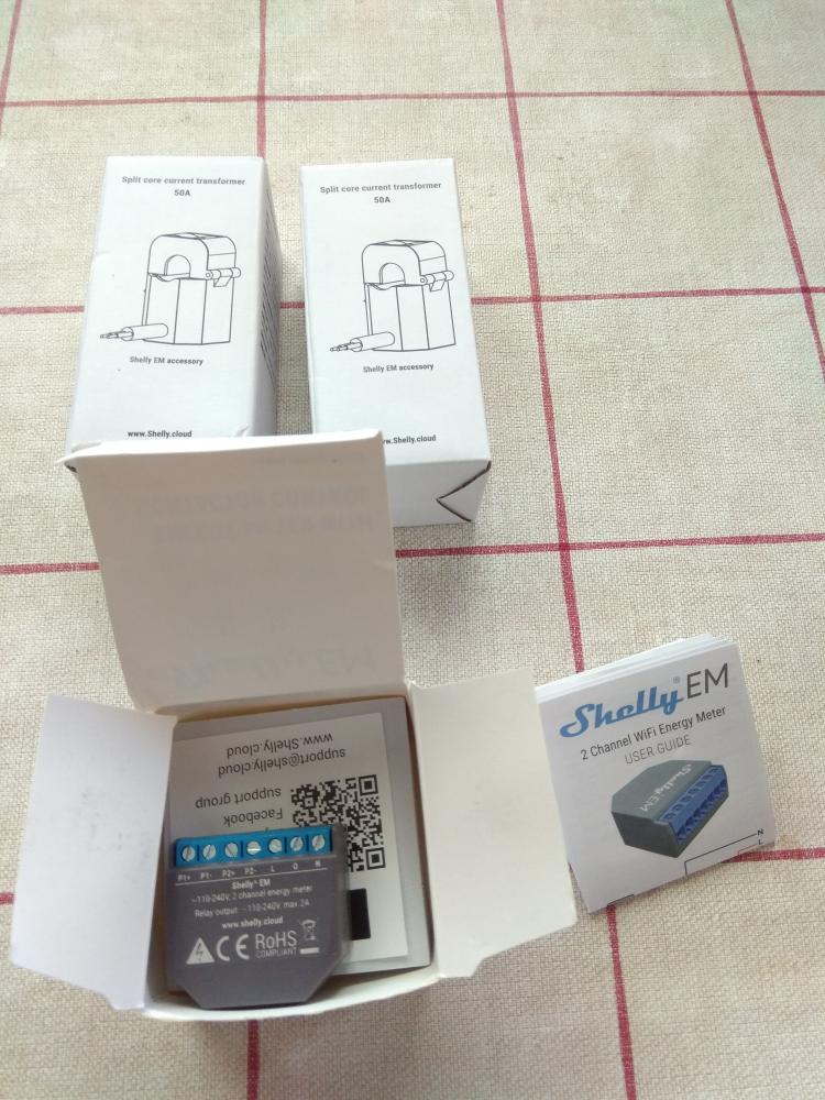

Por fin ha llegado el nuevo miembro de la familia. Ahora a valorar consumos y excedentes

Lo tienes ya funcionando? le has puesto relé para automatizar algo?

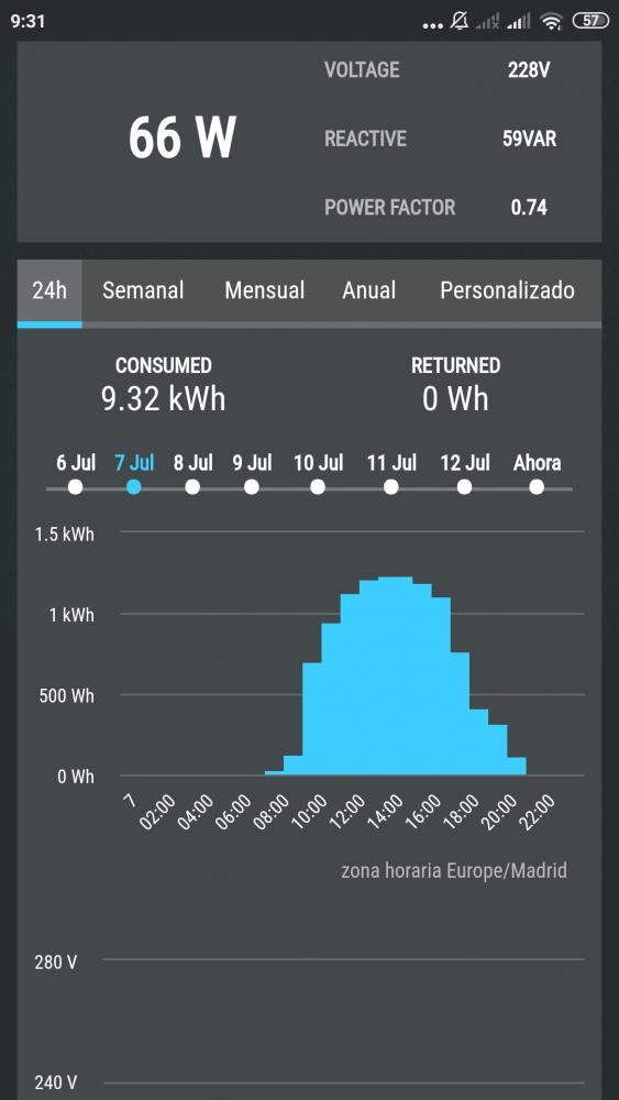

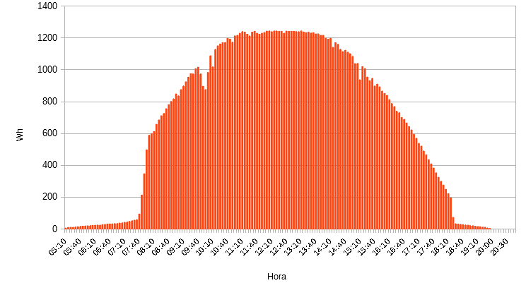

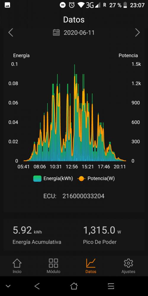

Bueno, tras una semana de recogida de datos ya puedo hacer un primer balance.
De momento contento con el rendimiento de las placas, aunque ahora que supuestamente estamos en el mes de mayor producción de todo el año, apenas hay 2-3 horas en el mediodía en que el inversor esté al 100% de rendimiento
Archivo adjunto 22880
Haciendo extrapolaciones, la producción fotovoltaica coincide casi exactamente con la prevista por PVGIS para una instalación de 1,2kW. Con estas cuentas, me sale que si decidiera legalizar la instalación, podría recuperar del orden de 50€ al año por venta de excedentes, a un precio de 0.05€/kW.
Archivo adjunto 22881
Dado que la legalización me costaría como mínimo 250€... para pensárselo si no encuentro a alguien que me lo haga más barato.
Con el Shelly de momento contento, la aplicación de móvil/pc es correcta y ya está. Muestra los datos de producción, consumo e inyección en tiempo real o acumulados, pero tiene pocas opciones de consulta, la configuración inicial es un infierno, los gráficos bastante normalitos y no es fácil encontrar la forma de exportar los datos si no tienes manejo de protocolos HTTP, MQTT y esas cosas raras.
Seguiré contando cuando llegue la primera factura de la "nueva era fotovoltaica". Cualquier duda me decis.

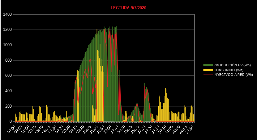

Efectivamente, ha llegado a dar de momento un máximo de 1252W según el Shelly

Re: Nueva instalación de 1,2kW con microinversor auto-instalada por novato - detalles

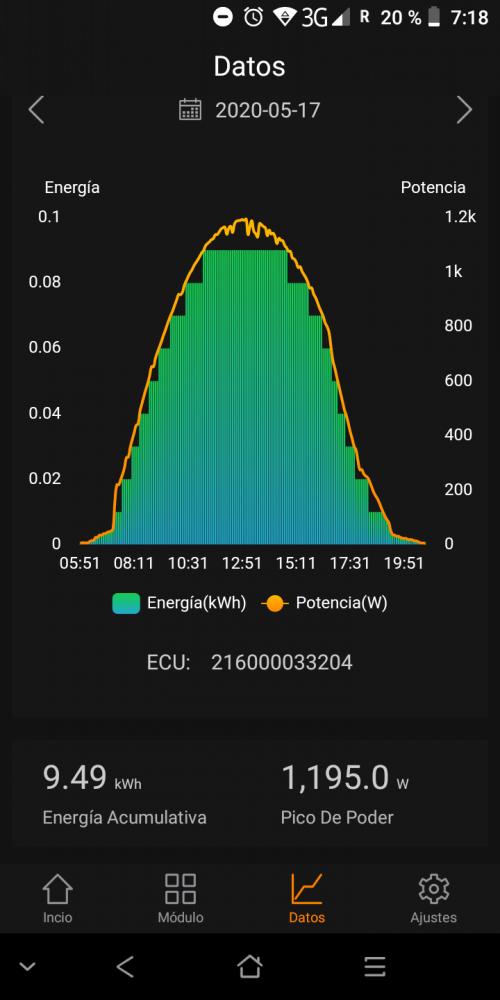

Hola, yo tengo un QS1 con 4 módulos Sunpower de 325w. Picos de más de 1200w los ha dado un montón de veces desde mediados de marzo que monté la instalación. Por encima de 1300w en el mes de abril lo dió una docena de veces siendo el máximo registrado de 1315w.
De momento la cosecha total está por encima de lo pronosticado por PVGIS.
Archivo adjunto 22899
Torío
Pero esa gráfica es mucho menos constante la producción, ¿usas algún sistema anti-vertido?. Veo picos maravillosos de 1300w pero muchos de 300w en horas centrales.
Ese día hubo nubes y claros, de ahí los picos y valles. Es interesante que el QS1 aguante esos pocos pero lo realmente importante es la producción. Este día de la gráfica en realidad fue un día mediocre por culpa de las nubes. Ha llegado a algo más de 9kwh en días buenos.
Archivo adjunto 22904
Torío
Sí, yo he tenido también un par de días de 9kW. Torío, te iba a decir que estaría bien dentro de un tiempo comparar nuestros datos de producción, lo único que si estás en León no sé si nuestros datos de irradiancia serán comparables.. tengo curiosidad de qué tal salen parados mis jinko de 400w frente a tus pepinacos Sunpower de 325Archivo adjunto 22905
