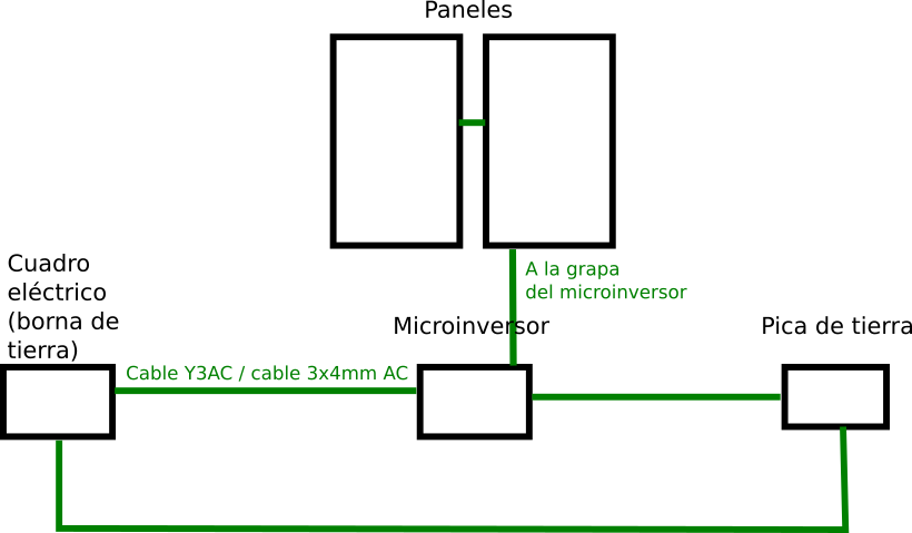

Por fin pude ver el led de los microinversores DS3 y están rojo fijo los tres,según el manual es el ERROR GFDI explicado en el apartado 6.1.3:
“Un led rojo fijo indica que el microinversor ha detectado un error del interruptor del detector de fallo a tierra (GFDI) en el sistema fotovoltaico. A menos que se haya eliminado el error GFDI, el led permanecerá en rojo y la ECU seguirá informando del error. Póngase en contacto con el soporte técnico local de APsystems.”
No tengo ni idea de porque se a producido,nin cómo solucionarlo y evitar que no se repita,alguien me puede hechar una mano¿?
Edito,parece que esta relacionado con un fallo de los tierra,tengo el tierra que subo con la acometida conectado en los tierra de los inversores junto con los fase y neutro,pero también tengo pasado un tierra por todos los paneles y las mismas carcasas de los inversores que tienen un tornillo para tierra,todo vuelto a conectar al tierra de la acometida,es este el posible problema al mojarse de la lluvia?

Por si le sirve a alguien. A raíz de la consulta de Chris76 y como el tema de la conexión a tierra es motivo de consultas frecuentes, dejo aquí un esquema de cómo están conectados los cables de tierra de mi instalación (funcionando sin fallos), siguiendo el principio de "todo va a una única pica de tierra".
Archivo adjunto 26843
La linea verde simboliza cable de tierra de 16mm. La única excepción es donde dice "cable Y3AC", que es el cable AC que sale del inversor hasta el cuadro eléctrico y lleva cable de tierra de 4mm integrado.
En el primer post del hilo incluí algunas fotos y una descripción más detallada.
