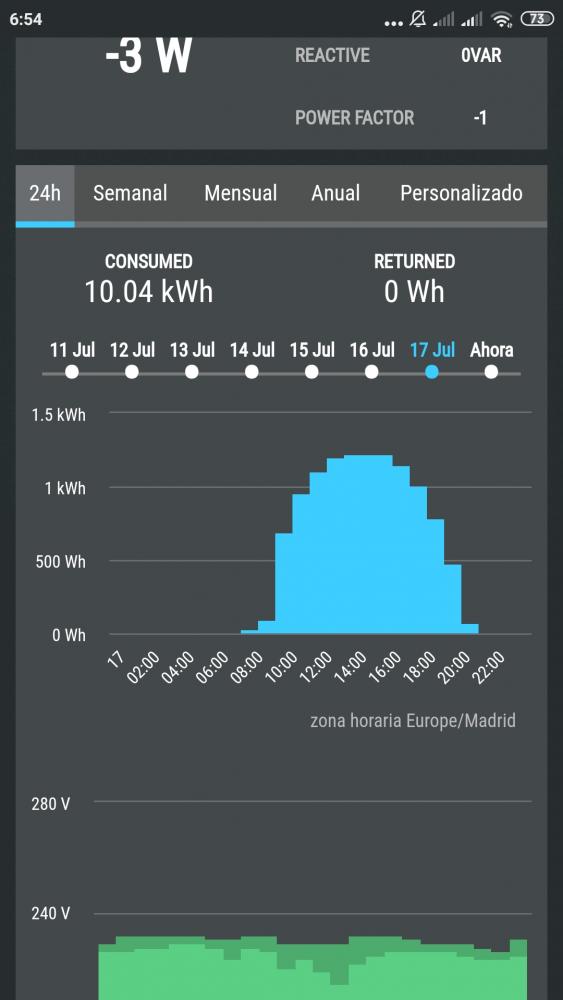

    Tras varios días amenazando, ayer conseguimos superar la barrera psicológica de los 10kWh de producción en un día ��

    Buena producción. Yo este mes estoy sacando en torno a 9 kwh

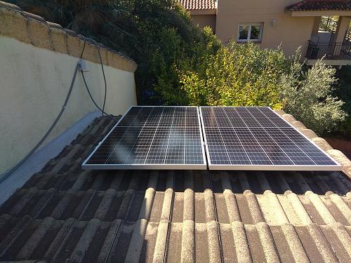

    Pues ya sabéis que esto es un vicio... La familia ha crecido un poquito.
    Ahora, a legalizar

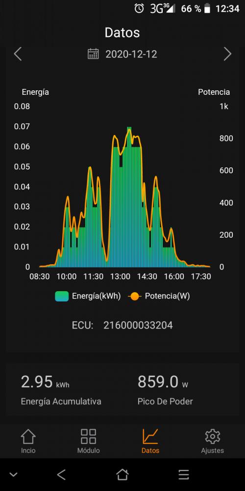

    Se ve que tus sombras son mas intensas y duraderas que las mías. En la gráfica se ve claramente un árbol de hoja perenne hacia las 12 del mediodía y varios árboles sin
    Nueva instalación de 1,2kW con microinversor auto-instalada por novato - detalles-screenshot_20210206-123500.jpg
    hojas a lo largo del día. Sólo los meses con el sol más bajo. Aún así ya tengo el 100% del pronóstico a falta de mes y medio.

    También influye la zona. PVGIS saca los datos meteorológicos medios y basta que en una zona haya más o menos nubes que la media que en otra, para que el resultado cambie.
    He tenido meses superiores a la media, y otros por debajo
