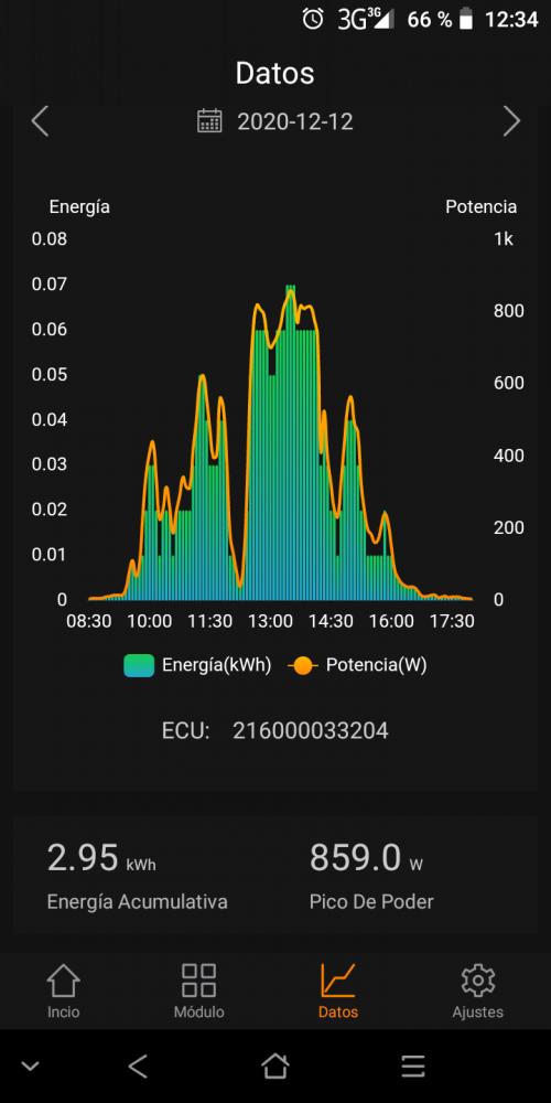

Yo pensaba que con las placas de 400 w la periodo de producción al 100% sería más extenso.
Y yo! No hay nada como aprender con la dura realidad
Jhonyway
Otra cosa que me sorprende es como baja la producción a partir de las 15:00, yo esperaba que esa caída empezase a las 18:00, pero vamos tampoco tengo yo experiencia con placas y no sé cuándo empieza la caída.
Pues es curioso porque el tejado tiene orientación SSW, pero sí, empieza a caer a las 15-16h. No sé si la temperatura tendrá algo que ver, no tengo explicación para esto aún, de todas formas mis datos sólo son de una semana, dadme unos meses para poder sacar medias un poco más fiables.

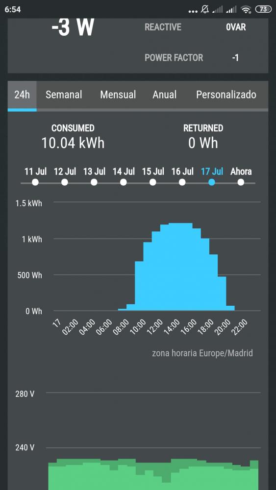

Tras varios días amenazando, ayer conseguimos superar la barrera psicológica de los 10kWh de producción en un día
Archivo adjunto 22929
Re: Nueva instalación de 1,2kW con microinversor auto-instalada por novato - detalles
Buena producción. Yo este mes estoy sacando en torno a 9 kwh

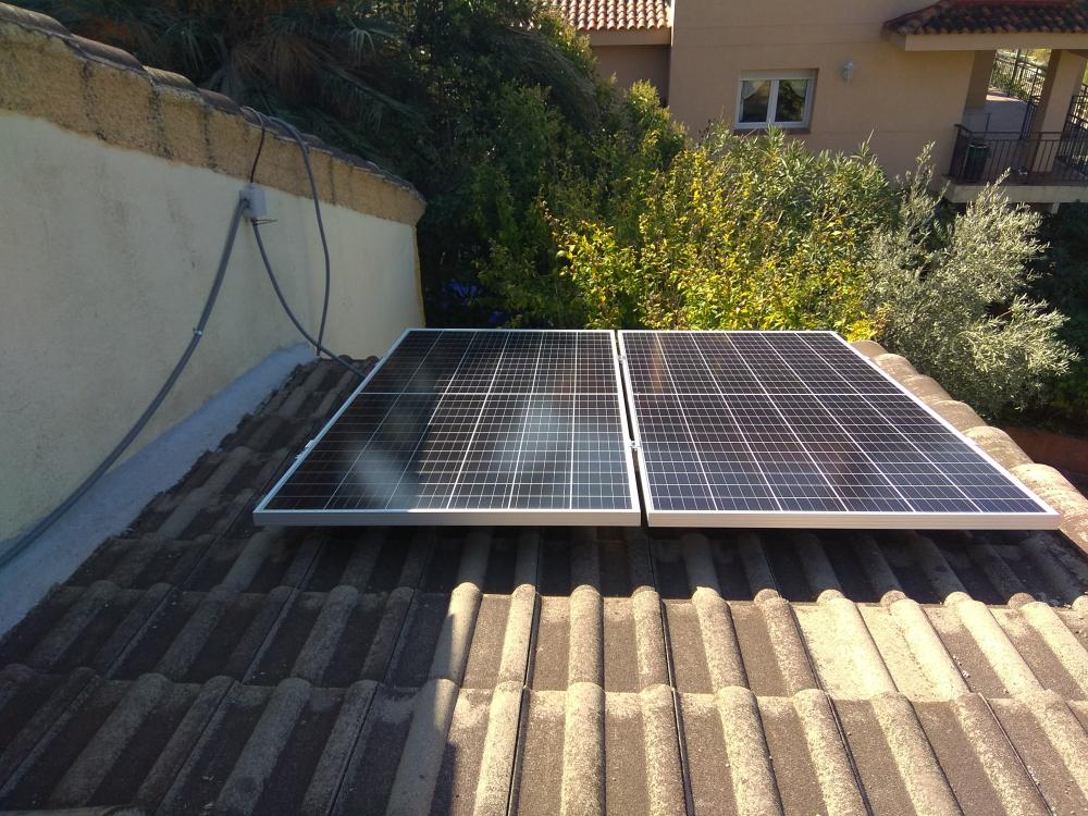

Pues ya sabéis que esto es un vicio... La familia ha crecido un poquito.
Ahora, a legalizar
Archivo adjunto 23333
