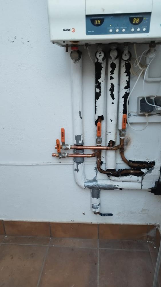

Hola como comenté el año pasado, tenía idea de poner un termo en paralelo a la caldera de gas, para en los meses con excedentes tirar del termo y pasar de la caldera. Haciendo una instalación lo mas sencilla. Este fin de semana me he liado con la historia y ya lo he dejado todo preparado para montar el termo, en un par de días me llega y termino de instalarlo. Os pongo foto de como está la la instalación (está a medias, falta alguna conexión para el termo y poner el aislamiento a todas las tuberías).
Archivo adjunto 29823
Como podéis ver es bastante sencillo. Lo he hecho con llaves normales, ya que me parecen más versátiles y fáciles de operar que una de 3 vías, y además me salía más barato y fáciles de encontrar, las simples estaban a 3.20€ en el Leroy. Tengo la duda y según las ganas y el sitio que me quede al final cuando monte todo, puede que ponga una tercera conexión, que me conecte la salida del termo eléctrico con la entrada de la caldera de gas, por si alguna vez la utilizo así, aunque no sé todavía.

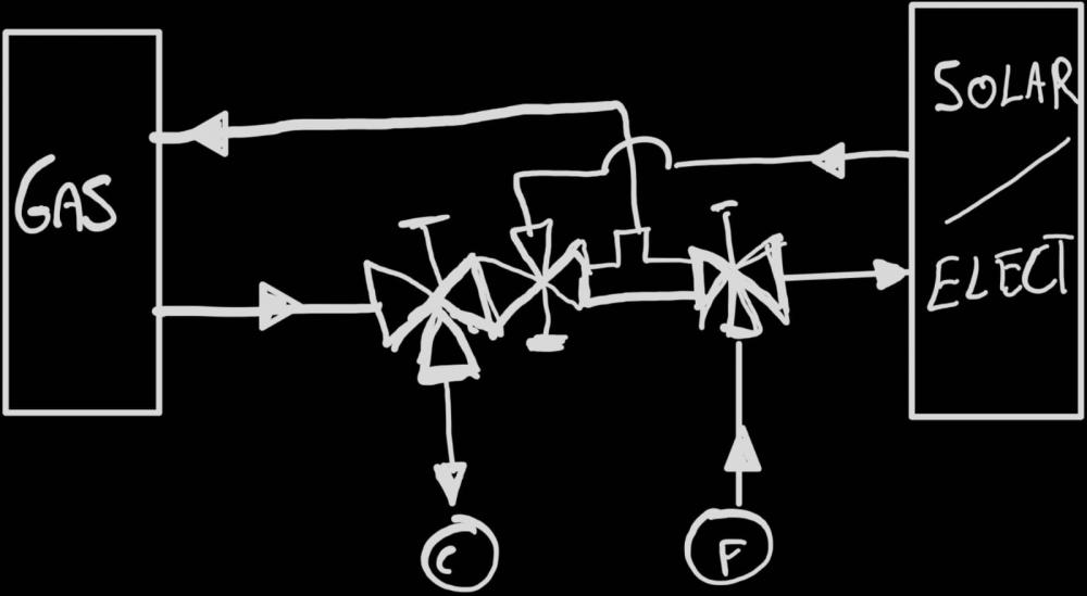

Buenas tardes, después de echarle un ojo a las respuestas, opciones y elaboradas soluciones que hay por el hilo, me entra la duda de si estaré muy equivocado con la opción que se me había ocurrido para unir una caldera de gas a la salida de un termo eléctrico que es a su vez alimentado por placas solares, de manera que pueda tener una conexión independiente y desconectar y/o mantener tanto la caldera como el termo sin perder su uso pudiendo utilizar los dos a la vez, o uno, u otro independientemente.
Se me ocurrieron varias opciones con varios elementos más o menos sencillos, pero la que me pareció más compacta y versátil es utilizar 3 llaves de 3 vías y una T de la siguiente forma:
Archivo adjunto 31449
Por favor, dadme vuestras opiniones y consejos que yo soy un neófito en el tema y no tengo experiencia.
Muchas gracias a todos.
¿Nadie que me eche una mano, por favor?
