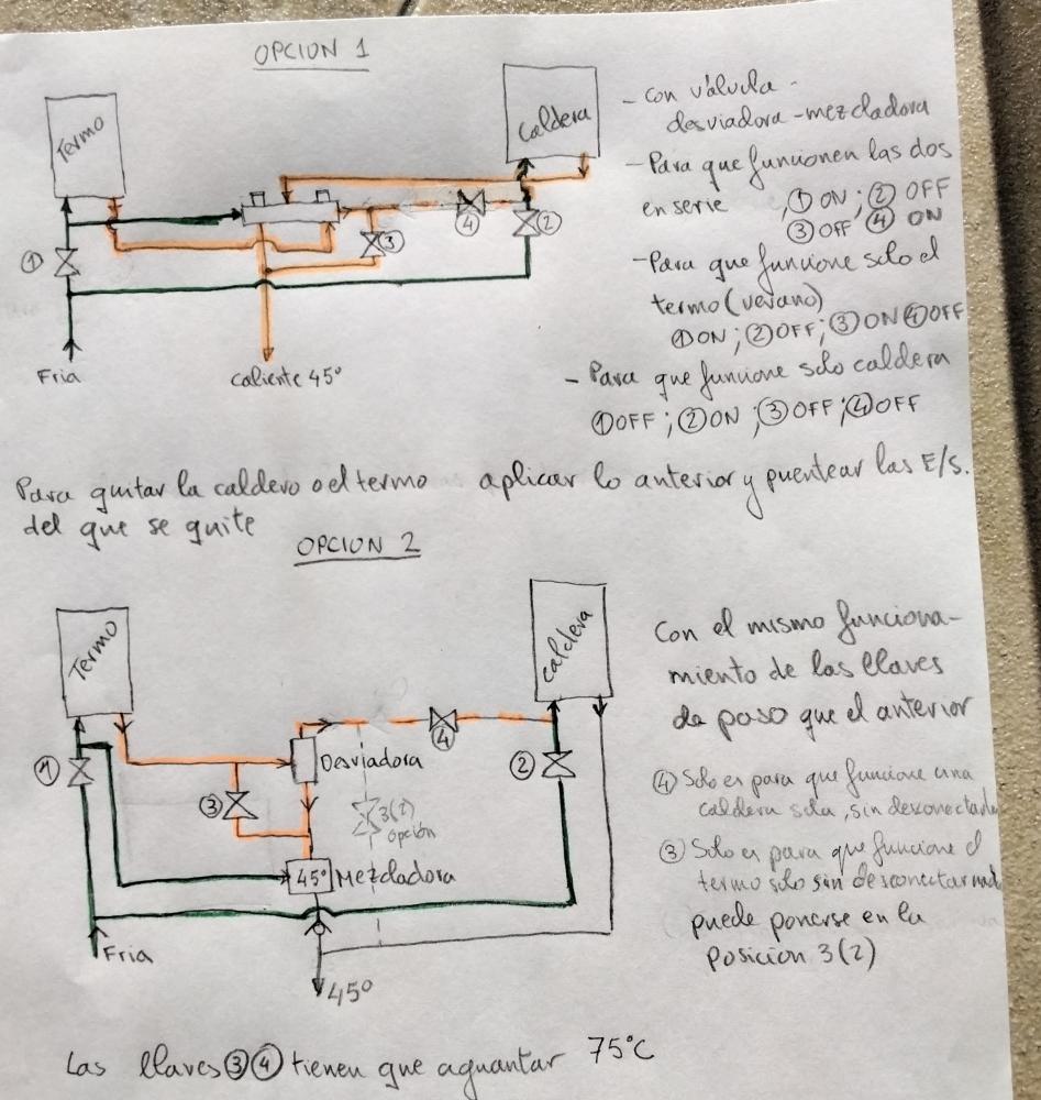

Bueno... como comentaba en algún mensaje anterior, a continuación explico lo que me he montado en el garaje de casa. La idea la saque de ir leyendo mensajes de este foro y por mil sitios, preguntar, etc... podriamos decir que la base de mi montaje la extraje del mensaje de Tim del 26/07 en este mismo hilo (segundo esquema).
En resumen el esquema es el siguiente (perdonad, esta hecho a puño alzado pero creo que es muy claro).
Archivo adjunto 28560
Básicamente lo que hago es utilizar un kit solar que ya venden hecho con una desviadora y una mezcladora. No se si se pueden poner marcas (que me disculpen si no es el caso), pero por si a alguien le facilita o le quiere echar un vistazo para coger ideas es de la marca WATTS (Solarkit).
Archivo adjunto 28561
El termo eléctrico y la caldera están conectados en serie a través de este kit:
- Si el agua del termo está por encima de 45° pasa a la mezcladora que la mezcla el agua caliente con agua fría según se haya establecido y el agua mezclada entra en el circuito de la casa.
Archivo adjunto 28562
- Si el agua del termo no está por encima de los 45° entonces el desviador hace pasar el agua por el termo y este la devuelve caliente al kit a través de la T, la misma mezcladora rebaja la temperatura si esta está por encima de lo establecido y el agua entra en casa.
Archivo adjunto 28563
Desde mi punto de vista, es un esquema sencillo, cubre los diferentes escenarios que soy capaz de imaginar y lo veo más sencillo que otros esquemas con múltiples mezcladoras, Ts, antiretornos, etc.

Gracias, buen aporte. Poniendo en google "kit solar desviadora mezcladora" a parte de anuncios de paneles solares, te salen varios kits, de estos premontados.
Personalmente me sigue gustando más mi idea, aunque seguramente no soy objetivo, que era hacer un by-pass, para poner en paralelo un termo y la caldera, y los meses de marzo a octubre, que tengo excedentes utilizar sólo el termo, y en invierno, sólo la caldera de gas.
Me gusta más por:
- Simplicidad de la instalación
- Control sobre la instalación y qué funciona en cada momento
- Sistemas independientes, permite el funcionamiento aislado de cualquiera de los dos, aunque el otro este roto, incluso, aunque el otro sistema este desmontado para cambio o reparación.
Llevo mucho tiempo utilizando griferías termostáticas, y mi experiencia es desigual, aunque todas con el tiempo acaban dando problemas, lo malo aquí, es que puede ser que no funcione bien y no te enteres, por ejemplo, se puede bloquear y demandar siempre agua de la caldera, aunque la del termo esté caliente...
Con tu sistema es cierto que está más optimizado y en el uso normal, nunca te quedarás sin agua caliente, cosa que con el mío si puede pasar, si el consumo un día es mucho más elevado
Por cierto, en la figura 2, signo está al revés, pone T>45ºC, y es T<45ºC

Re: Conexión de TERMO eléctrico previo a la entrada de Caldera de gas
Hola. Creo que la propuesta de Tim y la de Edgar son parecidas
Una tiene las válvulas separadas y la otra en forma compacta
Creo que añadiendo unas llaves de paso en ambas se podrían arreglar los problemas detectados. Adjunto esquema para detectar posibles errores. Este sistema permite funcionar al termo o a la caldera de forma independiente o conjuntaArchivo adjunto 28750
Si. Utilicé los esquemas de Tim como punto de partida para mi instalación.
Siul.m
La aparente "forma compacta" dei mi opción, al final son tres piezas separadas que comercialmente el fabricante ha agrupado en un "kit solar" y que pueden unirse quedando como ya habéis visto: muy recogidito todo.
Siul.m
Buen aporte...
Comentar que el esquema que yo he implememtado funciona con el termo o la caldera apagada (sin enchufar a la corriente). Otra cosa es que el día que tenga que cambiar alguna de las dos me tocará montar by-pases...

Buenas!
me he registrado en el foro porque exactamente voy a hacer lo mismo que has hecho tú, pero con una Vaillant. Me he leído toda la documentación de la caldera, y en ningún sitio viene un Tmax para la entrada de agua "fría".
Por seguridad, yo configuraría la termostática en 45º de máxima. Mi caldera, además, tiene un calderín de "confort" intermedio donde almacena agua caliente para el uso instantáneo. El problema de eso es que seguirá gastando gas "de vez en cuando" para mantenerlo caliente.
¿Tienes ya resultados de tu consumo antes/después?
Un saludo!
Buenas tardes,
Muy interesante este foro y todas sus aportaciones.
Yo me encuentro en un caso similar al planteado inicialmente, tengo una instalación solar y quiero aprovechar el excedente en precalentar el agua de la caldera con un termo eléctrico.
Leyendo en el foro me surge unas dudas, ¿por qué se limita la temperatura de entrada del agua a la caldera a 45º y no se mete directamente del termo a 70-80º?
¿Es por recomendación de fabricantes?, ¿es por protección de los componentes de la caldera?, ¿es por igualar la temperatura de salida de la caldera?
En las calderas de agua caliente y ACS la temperatura de salida de agua caliente es de 45º y la del ACS de 75º, y como las conexiones a la entrada y salida son similares, deberían aguantar las mismas temperaturas, así que, ¿podría ser mayor de 45º la temperatura de entrada?
¿Qué pasaría si el agua entrara a la caldera a la máxima temperatura posible? y en vez de controlar la temperatura a 45º con la válvula de 3 vías, que se haga desde el grifo, al igual que cuando viene a 70º directamente de un termo eléctrico, de esta manera, aprovechamos más la temperatura generada por el termo, ya que por las tuberías circulará agua más caliente, y ésta calentará antes y a más temperatura la tuberías que si viniese a 45º, que por este calentamiento de tuberías tarda más en llegar el agua caliente inicialmente.
Gracias de antemano por las respuestas
