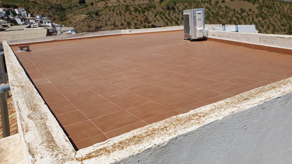

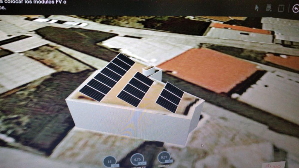

Pues esta es la terraza donde pienso hacer la instalación de las placas:
Archivo adjunto 22675
Y gracias a la colaboración de un forero, podrían quedar así:
Archivo adjunto 22676
El inversor Fronius Hybrid de 5 Kw vale sobre 2000 €, y el Huawei la mitad, así que creo que me decantaré por este.
Respecto a la estructura de soporte de las placas, usaré Los bloques de hormigón especiales para sujetarlas, ya que me ahorrarán tiempo de instalación, y me brindarán seguridad, ya que a veces pega el aire realmente fuerte en la terraza (llegó a volcarme la máquina de aire acondicionado hace un par de años).
Placas, me han ofertado Trina de 405 W monocristalino.
Seguimos estudiando.

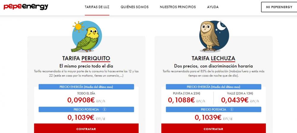

Pues la verdad es que creo que tengo una tarifa muy competitiva:
Archivo adjunto 22681
Tengo la lechuza: osea la discriminación horaria.De todos modos no creo que duren mucho estos precios, y tardaré menos en amortizar.

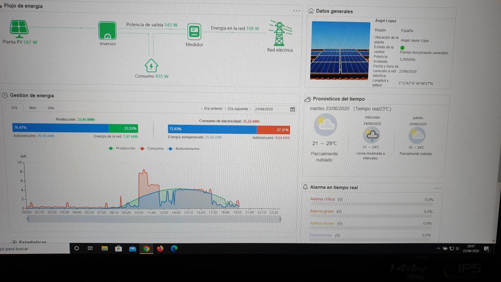

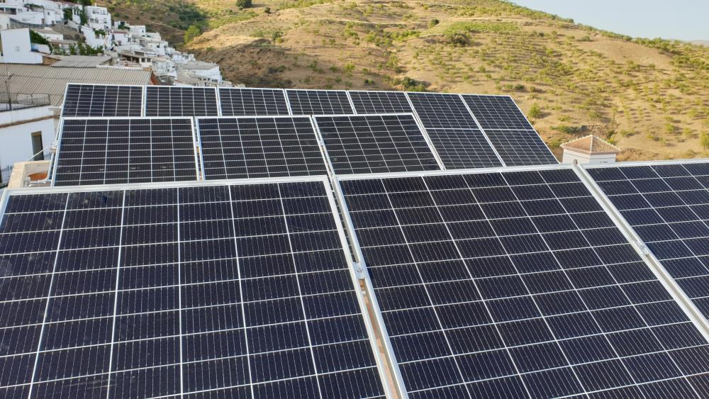

Hola: Ayer empezó a funcionar mi instalación fotovoltáica y estoy muy contento y os comentaré mis primeras impresiones: Decir que la instalación es superlimpia, nada de cables vistos, todo muy bien ordenado y con materiales buenos y adecuados. Los paneles son Trina Solar de 405 W monocristalinos de 1000x2000mm. El inversor y el meter son de Huawei. En total he puesto 2 strings de 6 y 7 placas, lo cual dan un máximo teórico de 5265 W. Os pongo fotos de la instalación, a falta de las fotos con dron, que todavía no las he hecho: Archivo adjunto 22775 Archivo adjunto 22776 Archivo adjunto 22777 Todavía están produciendo las placas unos 300 W a las 20:20 que escribo esto, pero de resumen a esta hora: Hoy he producido 33,45 Kwh, he autoconsumido 25,58 Kwh, y he regalado a la distribuidora 7,87 Kw. Hoy en total 35,22 Kwh he consumido, de los cuales he generado 25,58 y he comprado 9,64 Kwh. Os subo una foto para entenderlo mejor: Archivo adjunto 22778 La única pega que veo de momento es que la aplicación de Huawei es regular, y además con mi móvil samsung S9 funciona una de cada 10 veces. En fin, si queréis preguntar algo, por aquí andaré, y a ver si mañana pongo fotos de la instalación desde el dron. Salud y saludos
Re: Me he decidido a instalar 5 Kw en casa

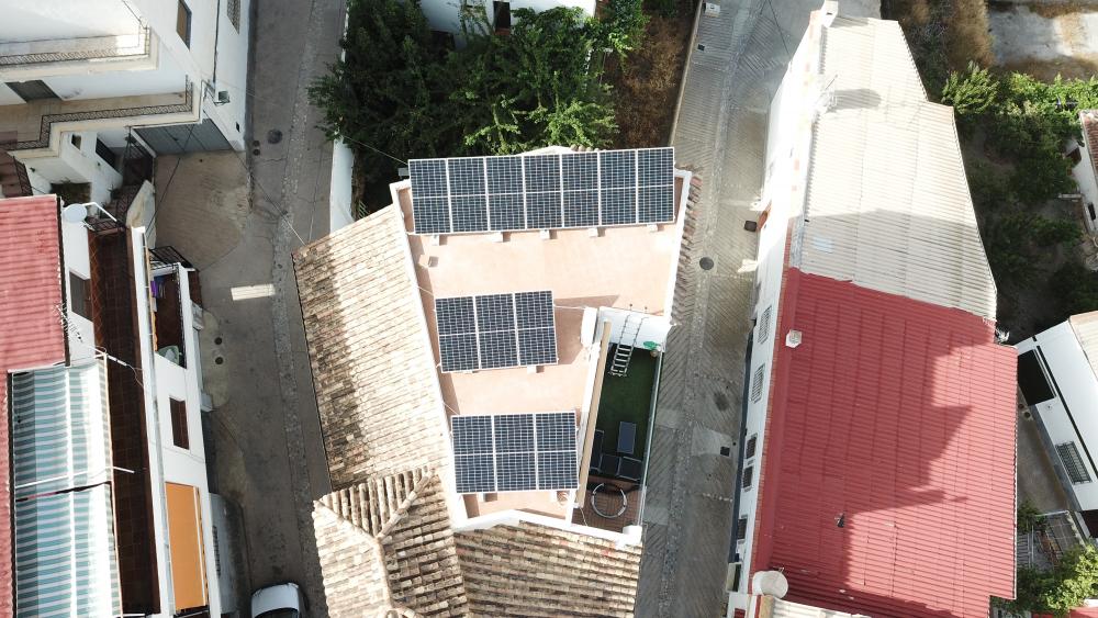

Edito con una foto desde el dron de la instalación:
Archivo adjunto 22783
Muy limpia. Saludos

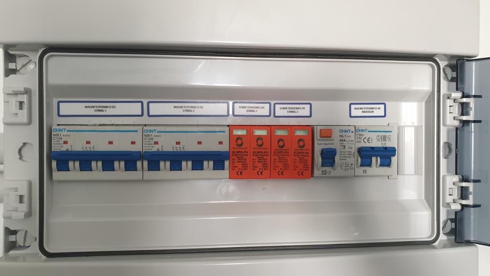

Felicidades por la instalación Paikan. Ha quedado muy bien.
Un par de preguntas:
- los soportes de hormigón son solarbloc? Te dan confianza?
- podrías mandar una foto del cuadro para ver las protecciones?

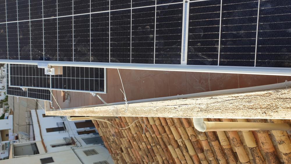

La estructura es la típica de aluminio a 30 grados. Está atornillada a unos bordillos de acera que a su vez están pegados con taco químico al suelo. Además tienen pillados varios vientos con cable de acero. El problema de los bloques solarblock de hormigón es que había que poner las placas horizontalmente y no cambian las 13 placas.

pon foto de los bloques de acera pegados con taco quimico, tengo curiosidad!!!

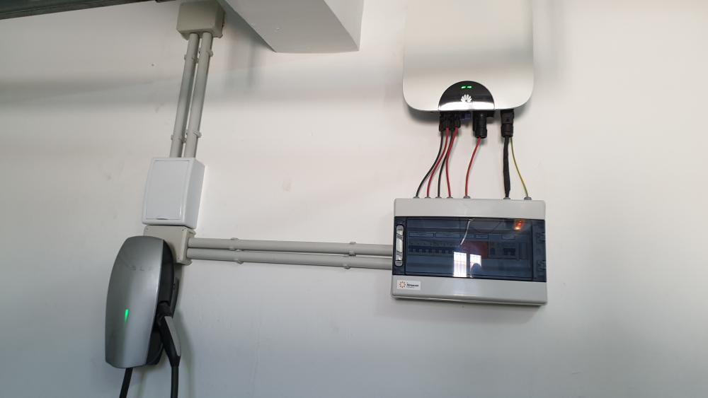

Hola: Tenía pendiente la foto del cuadro de protecciones. Aquí va:
Archivo adjunto 22827
Paikan1972
Porque un magneto de 4 polos para los string? Ahora se me escapa algo....
Y si puedes foto de las placas enganchadas al suelo con lo del taco quimico que comentastes plis.
Hola:
Los magnetos de 4 polos y 1000V para los string son así porque no les llegaron de 2 polos a tiempo a mi instalador, y me puso esos. Según él, son más caros y protegen por amperaje.
Respecto a los bordillos pegados con taco químico, no se ve nada. El taco químico es como una silicona que se pone entre el bordillo y el suelo, y cuando se seca, pues agarra más que si no la tuviese, pero no se ve ya que la tapa el bordillo. Luego la estructura de aluminio de las placas, tiene sus patas que están fijadas a los bordillos mediante tornillos y tacos. Miquel1975, la próxima vez que suba a ver la instalación, hago foto, pero me llevé la escalera al almacén...y realmente no hay nada raro que ver.
