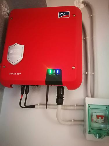

  3. #28
    Jose_Maria_E está desconectado Forero
    dic 2013
    Náquera - Valencia
    79
    Predeterminado Re: Instalaciones autoconsumo de la empresa Otovo
    Bueno pues ya tengo la instalación en marcha, en primer lugar deciros que el trato ha sido excelente por parte del instalador y Otovo. Se han preocupado hasta del mas mínimo detalle aportando soluciones desde que la instalación produzca el máximo hasta detalles estéticos, ya sabeis que el inversor y la caja de protección, son un poco muerto y no todos tenemos un sitio adecuado para ponerlo, incluso del cableado se han preocupado, para que sea los mas discreto posible.
    El material instalado ha sido
    12 Placas Ja solar
    Inversor Sunny Boy 3.6 1AV-41

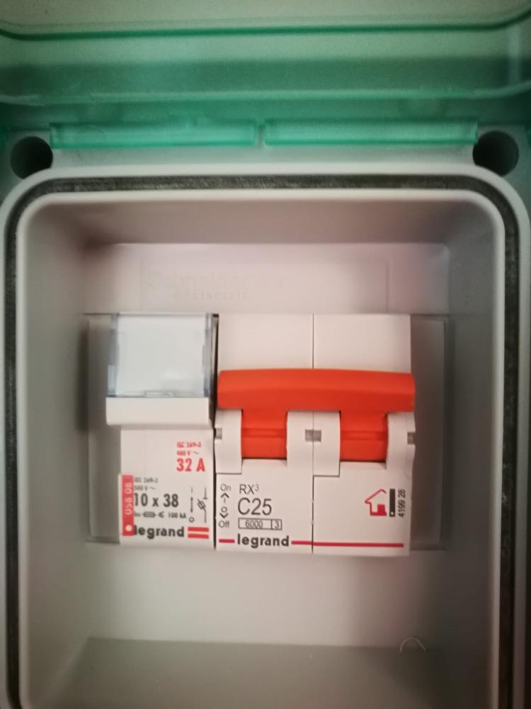

  5. #30
    dic 2013
    Náquera - Valencia
    79
    Cita Iniciado por vazquezpalomo Ver mensaje
    José me alegra mucho. Nos podrías poner fotos del cuadro (protecciones), canalización e inversor? Sabes si te han puesto a tierra los paneles? Cuando se han comprometido a darte la documentación de la legalización? Gracias
    Bueno pues aquí tienes la foto que me pedías. La toma de tierra de mi casa fueInstalaciones autoconsumo de la empresa Otovo-whatsapp-image-2020-07-04-13.44.11-1-.jpgArchivo adjunto 22858Instalaciones autoconsumo de la empresa Otovo-whatsapp-image-2020-07-04-13.44.11.jpg lo primero que midieron para ver como estaba y en mi caso estaba perfecta para conectar a ella, luego vieron el diferencial que como era un poco antiguo (20 años) lo cambiaron por otro mas moderno para que no hubieran problemas y con respecto a la documentación, me dijeron que de media tardaría sobre unos dos meses, pero con todo esto de la pandemia podría haber algún retraso.

  6. #31
    Gutty está desconectado Forero
    ene 2020
    Lloret de Mar
    81
    No veo ni diferencial tipo A ni sobretensiones transitorias ni permanentes.
    y el portafusibles de los 10x38 es de AC.
    Entregar esto ma daría vergüenza.

  8. #33
    feb 2006
    Entre Valencia y Mallorca
    1.710
    Cita Iniciado por rha305 Ver mensaje
    Pero la protección contra sobretensiones es algo que debes tener tu de antemano, no ??
    No, toda instalación FV con inversor central debería llevar protección sobretensiones tipo 1 y 2 justo antes del inversor(en la parte de continua) y tambien después en la parte de alterna. Si ya tienes tu protección sobretensiones en tu cuadro, puedes plantearte no poner proteccion sobretensiones en la parte de alterna, aunque nosotros siempre se la añadimos.
    A parte de sus magnetos y diferencial claro

  10. #35
    dic 2013
    Náquera - Valencia
    79
    Cita Iniciado por sifos Ver mensaje
    Entonces lo que me han puesto a mi es insuficiente? gracias de antemano

  13. #38
    vazquezpalomo está desconectado Forero
    ene 2020
    Granada
    120
    Jose maria hay que distinguir entre lo estrictamente necesario por normativa y lo recomendable. Podríamos aprovechar este hilo para discutirlo y tirar de norma al respecto.
    Lo que importa que te hayan puesto lo que tu hayas contratado. Si tu has contratado segun normativa, pues ahora tienes que ver que dice la norma al respecto, y en el fabricante del inversor. Empollate el manual y llama sma iberica en caso de duda. manda mail para poder usarlos.
    Si te das cuenta en el esquema unifilar que ha colgado el compañero, lleva sobretensiones de cc y diferncial.
    Tu reclama a otovo, pues habrá contratado con el instalador en las mismas condiciones que tu con ellos, osea segun normativa vigente.
    -portafusible alterna, reclamar y que te lo cambien.
    -sobretensiones en la parte de continua. no tengo clara la normativa, pero es muy recomendable, mirate el manual. Inversores con el huawei traen la proteccion incorporada en ac y dc, aunque sea recomendable ponerla adicionalmente a criterio del instalador, y otros como solax que te indican expresamente en el manual que has de ponersela.
    -puesta a tierra de paneles y e inversor.
    -diferencial a la salida del inversor.
    reclama la documetacion de la legalizacion.
    ya nos cuentas

    Además ha de ser Diferencial Tipo A
    Sale bastante más caro que un Tipo AC, que es el habitual en viviendas
    Efectivamente, como bien dicen se echa en falta el diferencial tipo A (la buena práctica es autorearmable) y la puesta a tierra de inversor y posiblemente paneles (porque doy por hecho que tampoco la han puesto).
    Entiendo que la base portafusibles no es mucho problema que sea AC y no DC (aunque siempre conviene y es más cara ésta última) y la protección contra sobretensiones entiendo que está incluida dentro del inversor (no sé por qué hay algunos que ponen una adicional).
