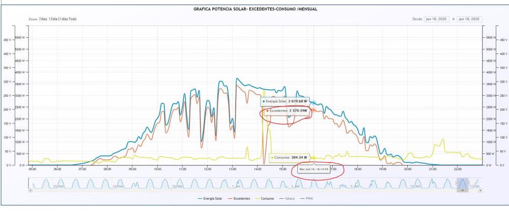

Duda Intensidad máxima string.
Hola buenas tardes.
Tengo una duda a la cual no encuentro explicación lógica, y espero que me podáis ayudar.
En un solo string en serie, ¿en que circunstancias puede existir una corriente superior no solo a la Impp sino también a la Isc ?. Ya que tengo una instalación montada con placas SPR-P3-325-BLK cuya Isc es de 9,69 A. según el fabricante y resulta que según me indica el inversor Huawei en su app FusiónSolar la corriente es superior a ese valor, llegando en una de las ocasiones que lo he visualizado a 11,49 A. Adjunto una foto.
Lo curioso es que no me marca ninguna alarma en ningún sitio.
Muchas gracias.

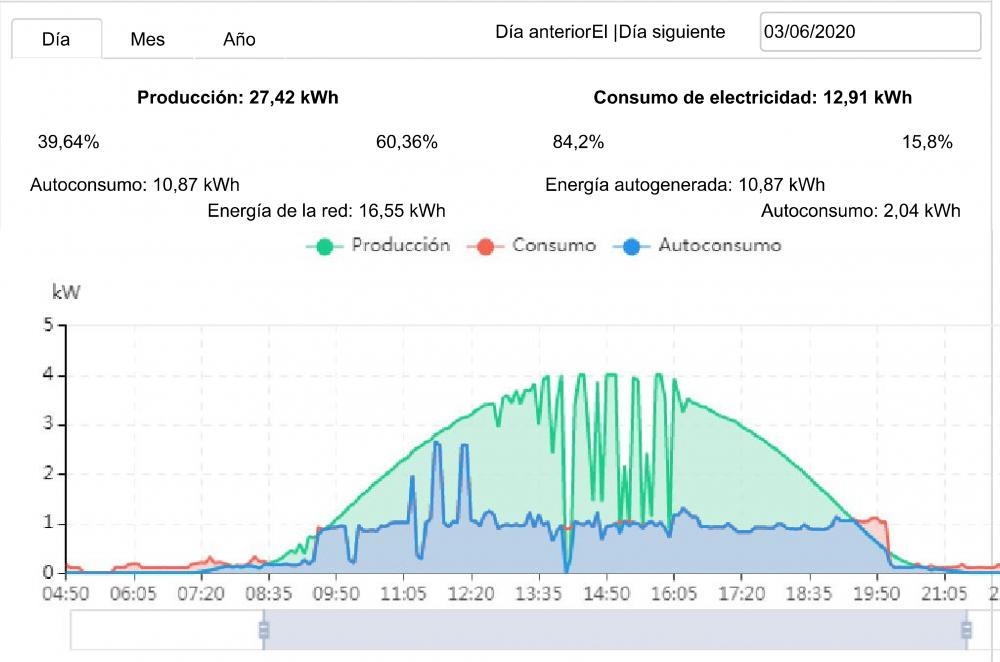

Re: Duda Intensidad máxima string.
Lo malo, es que no se si es debido a eso, cuando el inversor llega a los 4000W. corta a ese valor, independientemente de que la producción en placas sea superior y me tira la producción abajo, pero ni salta ninguna alarma ni tampoco excedo la tensión del MPPT.
Archivo adjunto 22659
creo que es porque todo esta en un string...
Yo estoy con Miquel,
Parece ser que los inversores huawei tiene una limitacion de 4000w por string...
Luego si tienes el de 5000w tienes que partir la produccion en 2 strings.
PD. Importante el "parece" pues no esta reflejado en ningun sitio, pero no eres ni el primero ni el ultimo que le pasa.

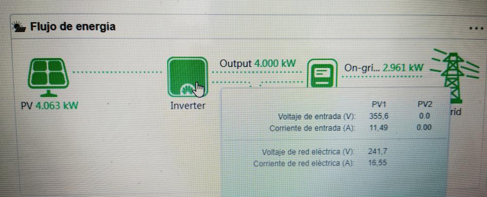

Miquel1975, agradezco tu aclaración, pero puede ser que no lo explicara bien. Cuando me refiero a que no me coinciden los valores de medición con la producción en placas me refiero a lo siguiente.
Te expongo un caso real:
- Valor de producción en placas 4060 w.
- Tensión de entrada al inversor: 435,7 V.
- Intensidad de entrada al inversor: 9,48 A. (Valor por encima de la Impp. que es de 9,05 A)
Como los valores de entrada al inversor son en Corriente Continua
- P= V*I= 435,7 * 9,48 = 4130,44 w. Este valor es superior al valor de producción en placas que es de 4060 w.
Esto solo se me repite cada vez que el inversor llega a los 4000w. de salida e intenta superarlos, pero como se corta pues no lo supera.

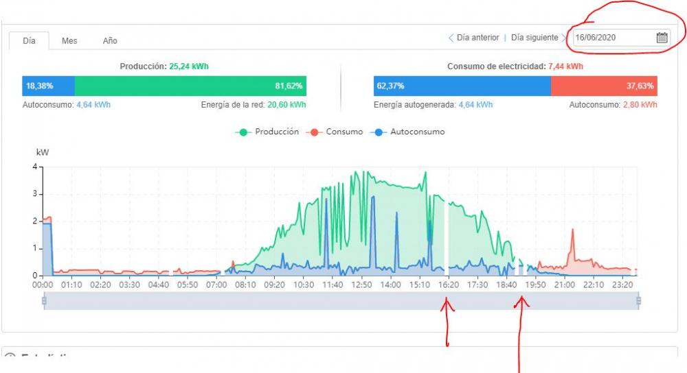

Lo otro creo que lo arreglaras con lo que te comente, o espero que se arregle asi, esto que me cuentas ahora la verdad es que a mi no me pasa. A mi me sigue funcionando el inversor y sigue produciendo igual e inyectando a red.
Yo no accedo a datos en directo con endesa, pero tengo otro sistema que utilizo en paralelo con fusionsolar, es mas, no entro casi nunca en fusionsolar.
Te paso una grafica mia con los " huecos" y otra con mi otro sistema de la misma hora y veras como sigo inyectando a la red.
Es muy importante que hables con el instalador y te mire esto de que no producen o el inversor deja de funcionar...
Archivo adjunto 22741
Archivo adjunto 22742
En fin, ya iras contando que es lo que pasa.

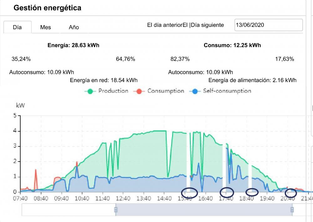

Esto es lo que a mi me pasa en los cortes.
Archivo adjunto 22750
Archivo adjunto 22751

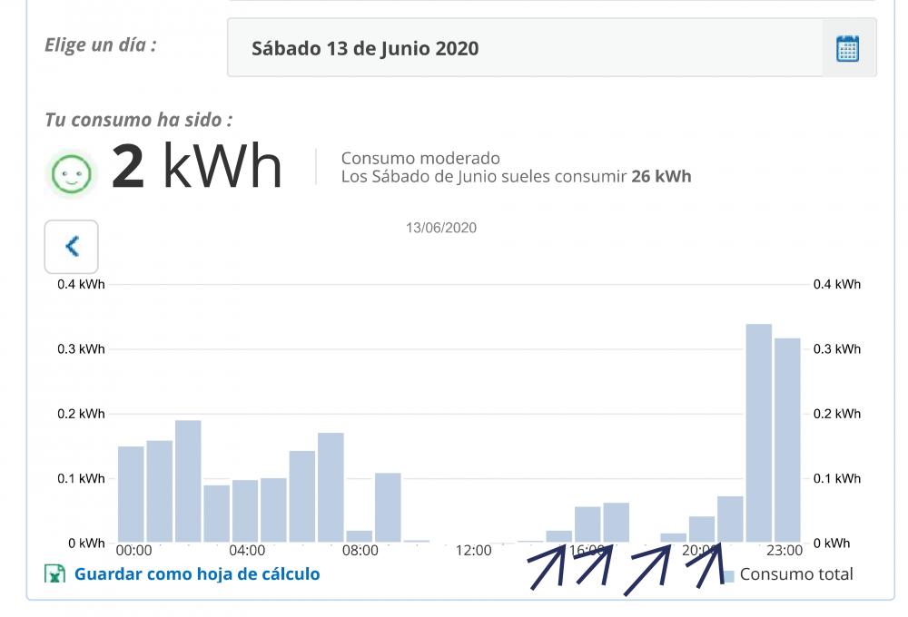

Como puedes ver, a la hora que se producen los cortes las placas están produciendo mucho más de lo que consumo, pero sin embargo Endesa, me dice que he consumido de la red.
De todas formas estoy al habla tanto con el SAT de Huawei como con el de Sunpower para solucionar este problema, al igual que con mi instalador, pero por ahora ninguno me ha ofrecido ninguna solución.

Desde mi punto de vista el Inversor NO se te para, puedes ver que la grafica tienes unos pequeños puntos rojos de consumo cuando te baja el pico, ten en cuenta que la app de huawei las mediciones las hace cada 5 minutos, que durante estos mismos puede haber sombra de nubes, ( se ve en la grafica) en la que estas cogiendo energia de la red, pero no te saldra bien en la grafica. No se bien como explicartelo. En mi grafica de ayer, yo cojo datos cada 5 segundos, es mas fiable que cada 5 minutos.
Veo que te cuenta unos 50w consumidos de red en estos puntos, pero tambien coincide con paso de nubes, creo que los tiros pueden ir por alli. Pero como ya te dije, yo no soy el experto ni te realice la instalación, así que, ves paso por paso que seguro se soluciona.
