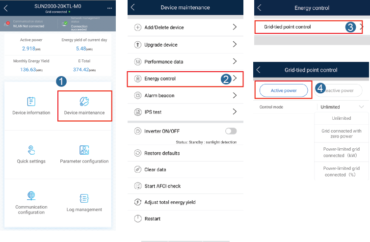

Ahora mismo hay 240 V, a partir de las 10,- am sube poco a poco hasta llegar al medio dia 14,- horas a 255 y 257 sobre las 18,- empieza a bajar algo y a esta hora las 23,20 sobre 240 a las 24 horas sobre 235V y esto es asi todos los dias, me dicen de Edp que vban a poner a la entrada salida de red un estabilizador.
ahora mismo la soluccion de amcalo va perfectamente y no se corta el vertido,
pero la maxima produccion es de lo que consumo mas 1,5 a 2Kw de vertido a red, al menos se mantiene estable.
cuando detecto 257V se reduce al minimo para no parar. a ver si se resuelve, pues Endesa es una verguenza, ahora la persona que regula los transformadores esta de vacaciones hasta el dia diez, he llamado tres veces dando este indicencia como averia indicando "peligro" pues sino ni te toman nota, pues desde la semana pasada no se han puesto en contacto ni han venido para nada, pues no ponen a nadie para sustituir ENDESA ES UNA VERGUENZA.
La solucci0on esta funcionando, le mande tus instrucciones a quien lleva la configuracion en la empresa que ha montado las placas y todo el tema, pues al particulas parece ser que cuando es con vertido a red no nos permiten acceder "segun la normativa" dicen.
El caso es que no conocia esta soluccion y la puso en marcha la de % de produccion segun tensioin en red. y en los dias que lleva no se ha parado el inversor ninguna vez,
Aunque eso si produce el consumo y entre 1,5 a 2Kw hora que le permite la tension en red para no caer.
