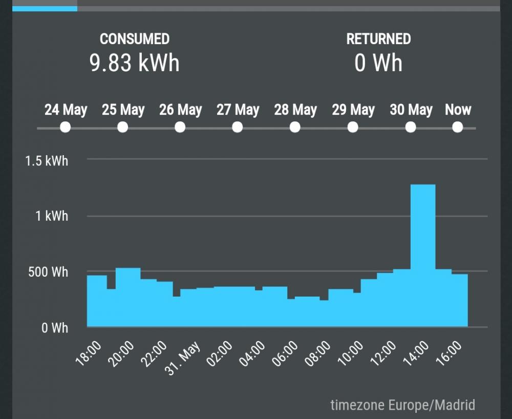

Buenas tardes a todos,
Lo primero perdón si esto se ha tratado específicamente en algún hilo del foro y si hago alguna pregunta tonta, soy muy novato en esto de la energia solar.
Vivo en un unifamiliar y estaba pensando en hacer una instalación solar simple 1 o 2 placas con microinversor para poder bajar un poco la factura, de los que andan entre 600-800 euros.
Tengo un torreón en el que ya hay una placa de ACS que sólo deja 1.60 metros hasta el borde, así que no tengo claro si me cabrían dos placas, una seguramente sí.
Tengo un consumo contínuo más o menos de unos 400W, la idea es compensar justamente eso al menos de día. Meto una captura de mi consumo de hoy para que os hagáis una idea.
Mis dudas son:
0) ¿Merece la pena? ¿Alguno tenéis experiencia en este sentido?
1) ¿Son seguros estos kits "tal cual"? ¿Es necesario algún tipo de protección o realmente basta con conectarlo a un enchufe?
2) ¿Es necesario legalizar de algún modo estas instalaciones tan pequeñas?
2) Respecto a los excedentes, ¿Creéis necesario poner algún sistema de vertido cero? ¿Hasta qué punto puede pasar eso de que "me cobren los excedentes"? (Tengo un contador digital).
3) ¿Merece la pena contratar a una empresa para hacer esto?
4) En mi situación estaba pensando que mejor sería instalar una única placa de 400W (las he visto, pero ningún kit). ¿Sabéis de alguna configuración viable?
Y si lo monto subiré el tuto por aquí para ver si alguien puede aprovechar la experiencia, muchas gracias de antemano.
