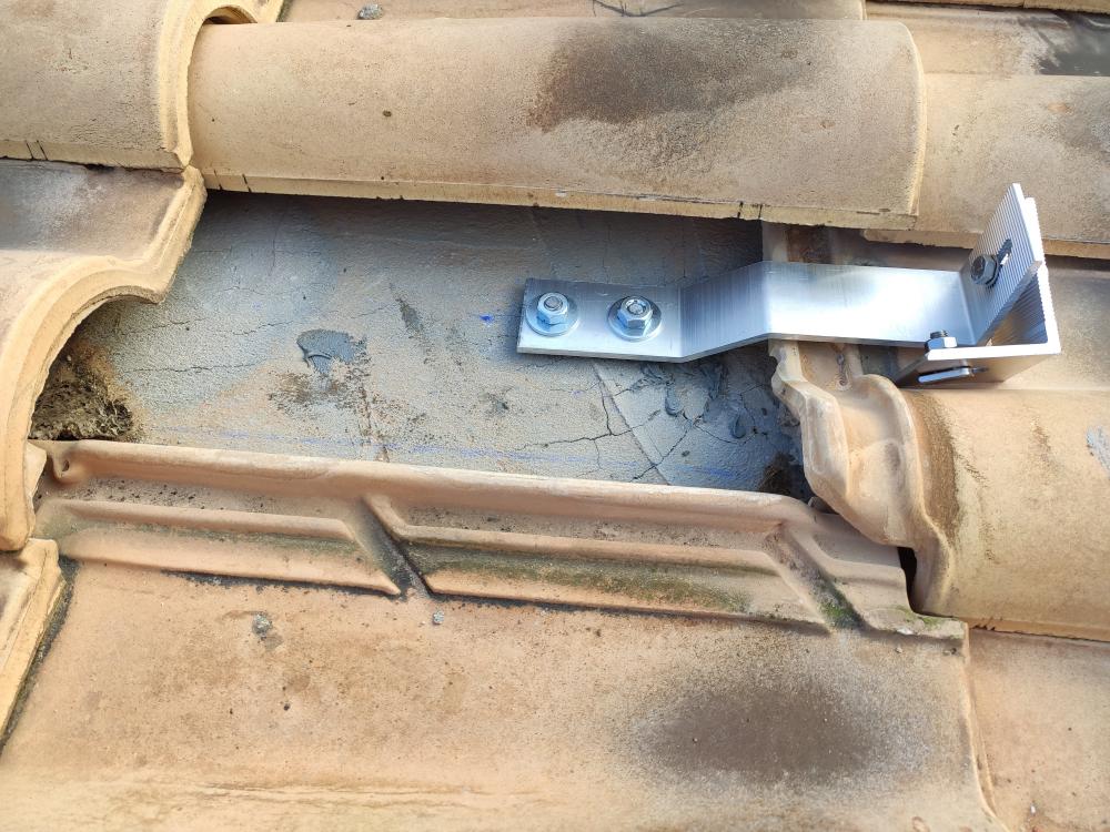

Ahora la teja esta puesta encima del forjado, como las tiene el compañero "mekium" como pone en la foto de su montaje.
Con tu permiso "mekium" uso tu foto para que se vea el detalle.
