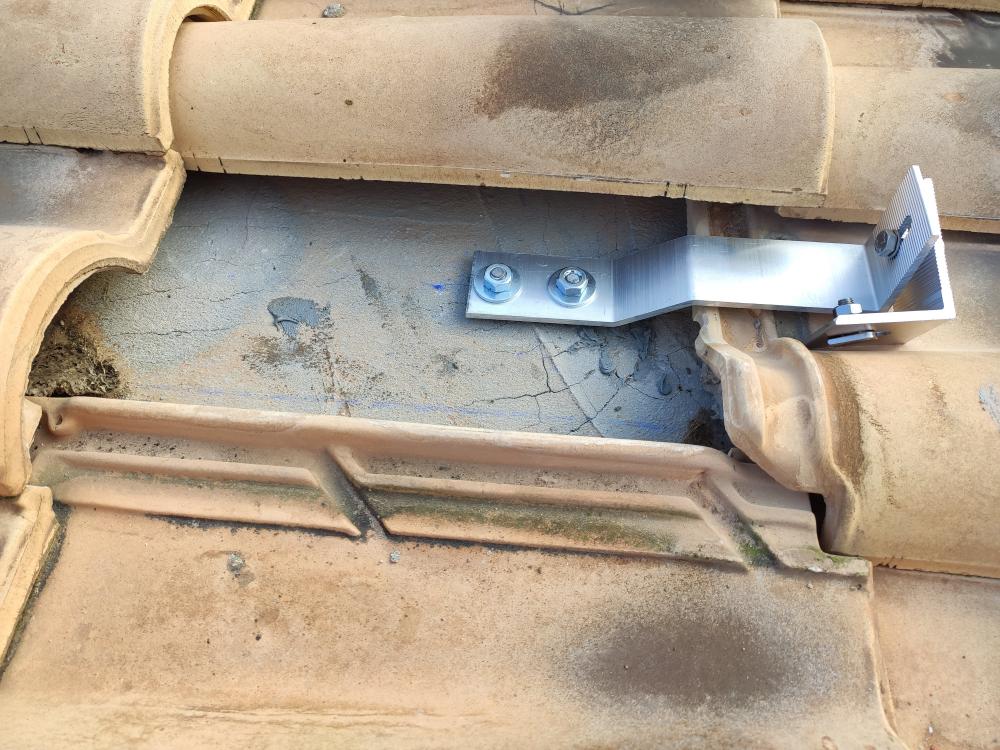

Buenas a todos,as, en breve quiero instalar en el tejado placas solares pero tengo dudas de como instalarlo.
Quisiera sujetarlo con salvatejas y la duda viene porque no si existe un salvatejas que levante desde el forjado del tejado de entre 7cm y 10cm, ya que en breve me cambian todo el tejado y me instalan encima del forjado de hormigon una plancha de aislante de 5 cm de grueso mas la teja.
Ahora la teja esta puesta encima del forjado, como las tiene el compañero "mekium" como pone en la foto de su montaje.
Archivo adjunto 22567
Con tu permiso "mekium" uso tu foto para que se vea el detalle.
Gracias a todos

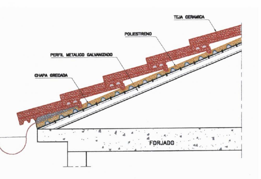

Gracias pero no me vale esa solución, se me olvido indicar que mi tejado esta compuesta por una estructura de correas de acero encima de ellas va una chapa grecada y encima poliestileno de aislante de 5cm, la varilla sobre la chapa no es solida.
Archivo adjunto 24620.

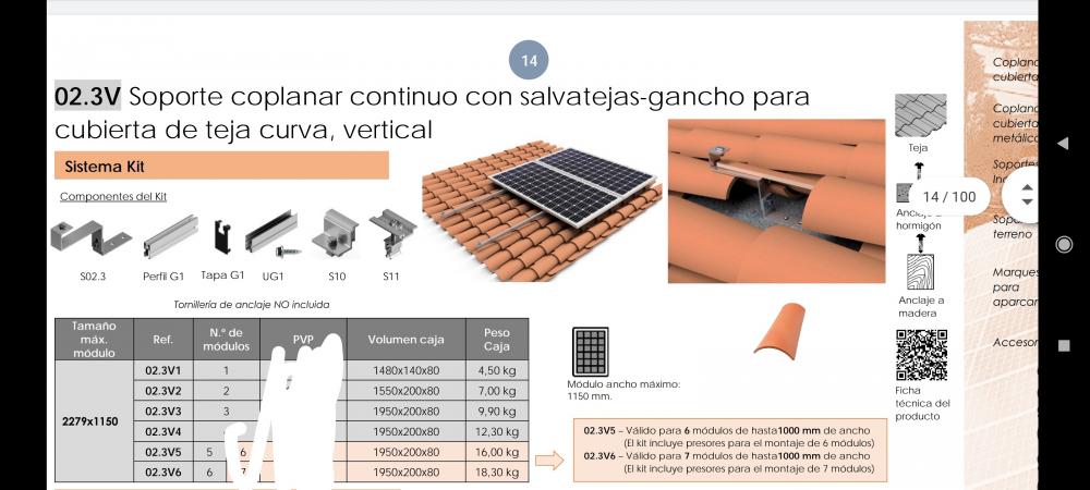

Archivo adjunto 24621
Archivo adjunto 24622
Tendrías que hacer un híbrido entre estas dos soluciones de sunfer
