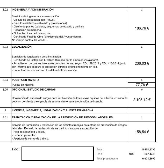

Hola a todos como muchos de los que decidimos aventurarnos a poner paneles nos surgen muchas dudas, lees y pides presupuestos para ver cuanto cuesta y lo que opinan de cuantos paneles poner y los que te ofrecen. Lo que mas me sorprende de los presupuestos es que no te los detallan, de los 3 presupuestos que pedí, solo 1 me detallo todas las partidas después de pedírselo a todos.
Perdonar si me extiendo.

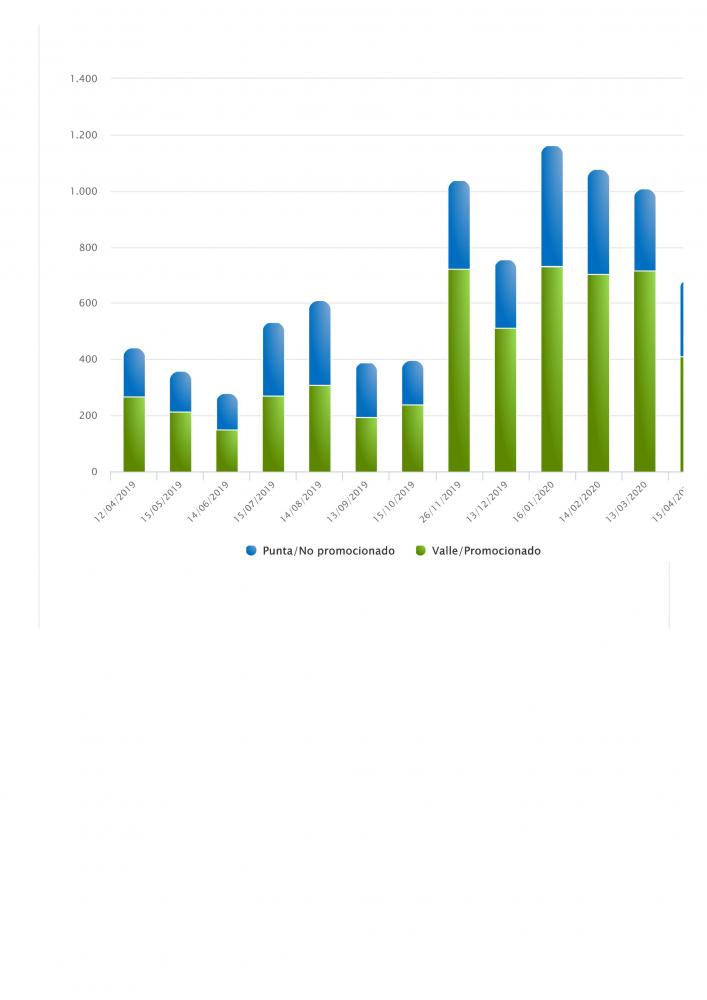

La instalación es en una casa de 1 planta 100m2 con suelo radiante y aerotermia y todo eléctrico, la potencia contratada es de 3,4. hace unos meses compre coche eléctrico (opel ampera) que cargo por la noche.
Estos son los consumos.

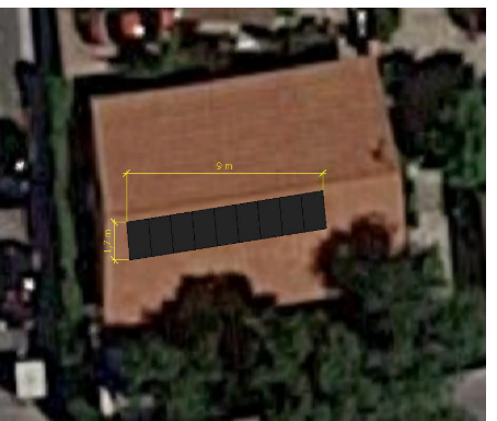

La ubicación
Archivo adjunto 22481

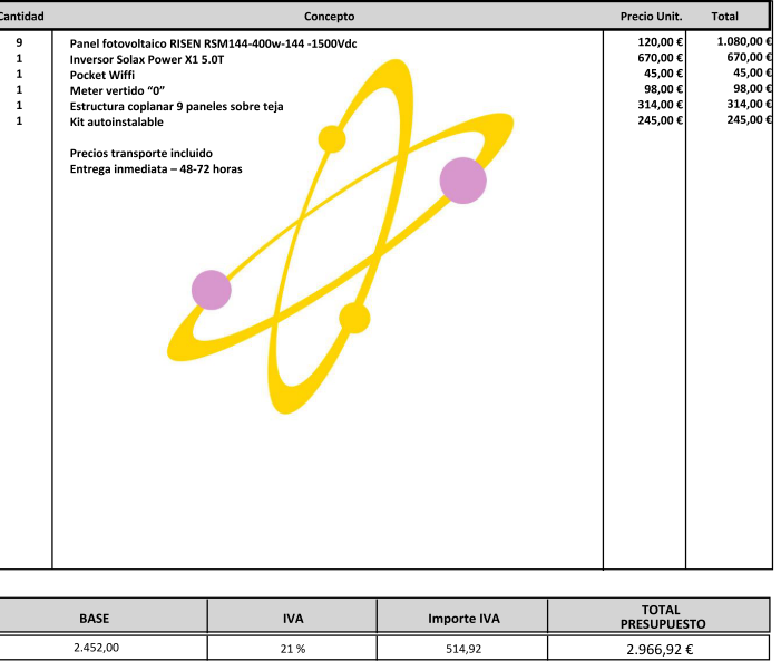

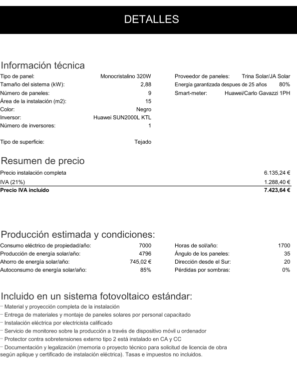

Los presupuestos :
1 presupuesto
Archivo adjunto 22482

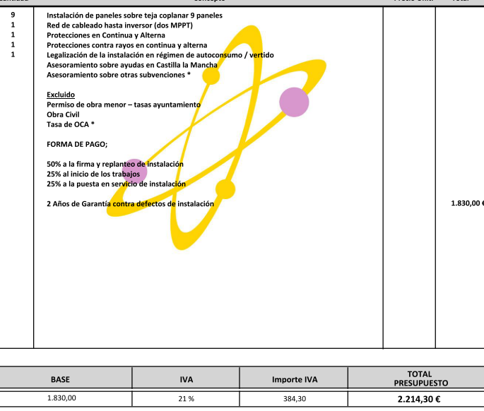

2. presupuesto esto es lo que entiende por detallado, por una parte un kit de paneles y por otra toda la instalacion sin detallar.
Archivo adjunto 22483
Archivo adjunto 22484

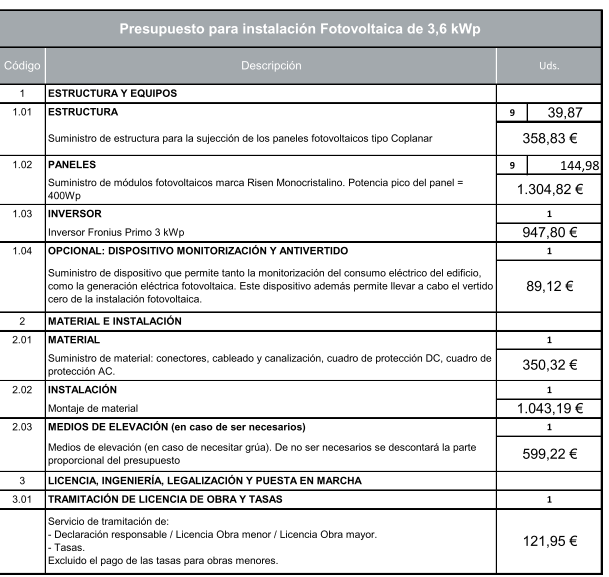

3, presupuesto el unico totalmente detallado y pienso como tendrian que ser todos.
Archivo adjunto 22485
Archivo adjunto 22486

Mi consejo es que optimices la instalacion al consumo y pongas mas o menos lo que vas a necesitar y no sobredimensiones.
Sin entrar en detalle a los presupuestos, te dire que bajo mi opinion, fronious y huawei juegan en liga diferente que el solax x1.
Si te pasas por el post de mi presentacion veras la instalacion que hice yo con el presupuesto que me dieron que al parecer es super economico. https://www.solarweb.net/forosolar/f...uevo-esto.html
Asi lo puedes tener mas o menos de referencia.

Muchas gracias amcalo, la verdad es que no se si esta sobredimensionada o no de los presupuestos que me dieron, después de leer tu post la verdad es que esta muy bien de precio, sobre todo la instalación que es lo que me parece excesivo en los presupuestado, las placas solares que has puesto no tengo referencias de ellas, lo bueno es que tienen sucursal en murcia.
Supongo que tu instalador no trabajara en Madrid, así que seguiré buscando.
Y si que se puede entrar en detalle de los presupuestos, hay partidas que no entiendo e instalaciones de 2000 euros.
Re: Presupuestos de instalación paneles solares Madrid.Opiniones y ayuda.
Un consejo a los que comparais presupuestos: No miréis partida a partida, sino lo que incluye y el precio total.
Cada empresa hace los presupuestos a su manera, lo importante es lo que te incluyen y el precio total.
Si te cobran 2000 € por instalar y te regalan los módulos, y al final te sale mas rentable que el que te cobra menos por instalar, pero más por los módulos, que más da?
Por cierto, no puedes plantearte poner Jinko o Sunpower, es comparar ovejas con cabras, ni tan sólo churras con merinas (a no ser que los Sunpower sean los P19 o 20 y entonces ya empezariamos a comparar "algo" semejante, pero poco)
El primer presupuesto tiene a mi parecer unas expectativas de producción MUY optimistas

Hola Alfrollu, a ver, te comento desde mi perspectiva. Tu quieres elegir el material y que un instalador te lo instale como he leido antes.
Aqui desde mi punto de vista pasan varias cosas.
1- quizás lo que quieres es ahorrarte dinero, pero creo que así vas mal, O te lo montas tú, o que el instalador te venda el material, lo que quieres tu no lo veo muy claro.
2- Estoy al 100% deacuerdo con Sifos, mira el precio final y la reputación de la empresa. A ti lo que te importa es la peseta. Pero nadie te instalará nada por el precio que se lo instalaron a Amcalo sin que te lo vendan ellos mismos.
3- Si compras el material a empresa X y te lo instala un instalador X, si hay algún fallo de material, el instalador X con toda la razón del mundo te dirá que te comas tu el marrón si algo vino mal. El no tiene porque hacerse responsable del material que NO te ha vendido, solo de la mano de obra.
4- Si te interesa un material en concreto y tu no quieres instalarlo, contacta con una empresa que lleve el material que te interesa y negocia el tema.
