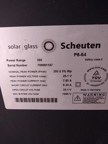

hola.
he adquirido un micro inversor de aliexprex de 300w y tengo una placa de 205 w,
no consigo hacer que me funcione se pone la luz verde parpadeando rapidamente y parece ser mppt bloqueado
por lo que vi su rango de funcionamiento es de 22v a 50v y la placa saca 31 volts sin problemas
quisiera a ver si alguno ha tenido algun problema similar ? y me echais un cable
el inversor es este.
https://es.aliexpress.com/item/40003...7%237565%23733

Me parece a mi que es poca placa para ese inversor, y no le llega la tensión mínima para arrancar. EL material con el que estas trabajando es dudosa calidad.Si es para pruebas pues adelante, pero si quieres algo que dure años tendrás que invertir en algo con calidad, esa es mi opinion

segun el fabricante cuando parpadea rapido es porque no encuentra el punto del MPPT. Intenta probar con otra placa mas potente
