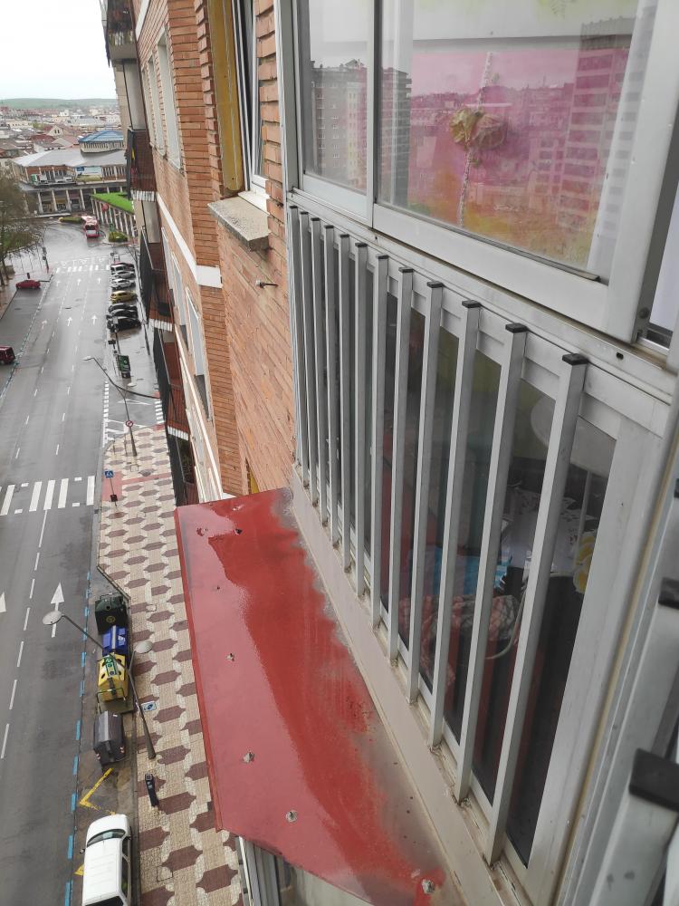

Por lo que he visto, estando la instalación en Burgos, tendría una bajada de rendimiento cercana a un 40%. También tengo un ligero problemilla con el acabado de la carpintería del balcón, que tiene barrotes, os adjunto foto.
Según vuestra experiencia, que pérdida adicional tendría de rendimiento debido a estos barrotes?

yo lo pondría por fuera de los barrotes, como si fuera un cartel. Imagino que tienen fuerza para amarrarse a ellos.

Esa instalación, entre que es vertical y con los barrotes esos delante, no va a funcionar nunca ni medio bien

Con lo que me habéis dicho desisto.
Como tenemos que renovar la fachada, a ver si pueden integrar una placas fotovoltaicas en la misma fachada y sino pediré permiso para colocar un par de placas en el tejado comunitario.
