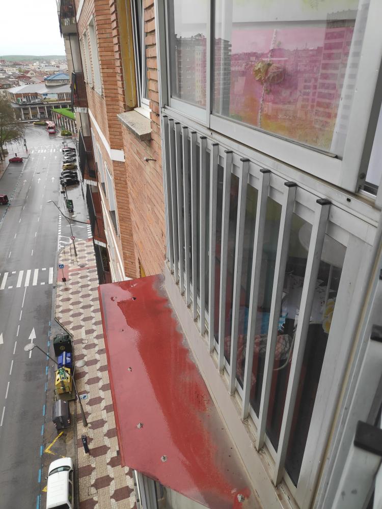

Por lo que he visto, estando la instalación en Burgos, tendría una bajada de rendimiento cercana a un 40%. También tengo un ligero problemilla con el acabado de la carpintería del balcón, que tiene barrotes, os adjunto foto.
Archivo adjunto 22257
Según vuestra experiencia, que pérdida adicional tendría de rendimiento debido a estos barrotes?

yo lo pondría por fuera de los barrotes, como si fuera un cartel. Imagino que tienen fuerza para amarrarse a ellos.

Rompería la estética de la fachada según el ayuntamiento y me lo harían quitar, no lo puedo hacer.

Que incluye exactamente ese kit?
esos microinversores ya no se fabrican.
Esa instalación, entre que es vertical y con los barrotes esos delante, no va a funcionar nunca ni medio bien

Lo único que me especifica es esa placa y el microinversor.
Con lo que me habéis dicho desisto.
Como tenemos que renovar la fachada, a ver si pueden integrar una placas fotovoltaicas en la misma fachada y sino pediré permiso para colocar un par de placas en el tejado comunitario.
