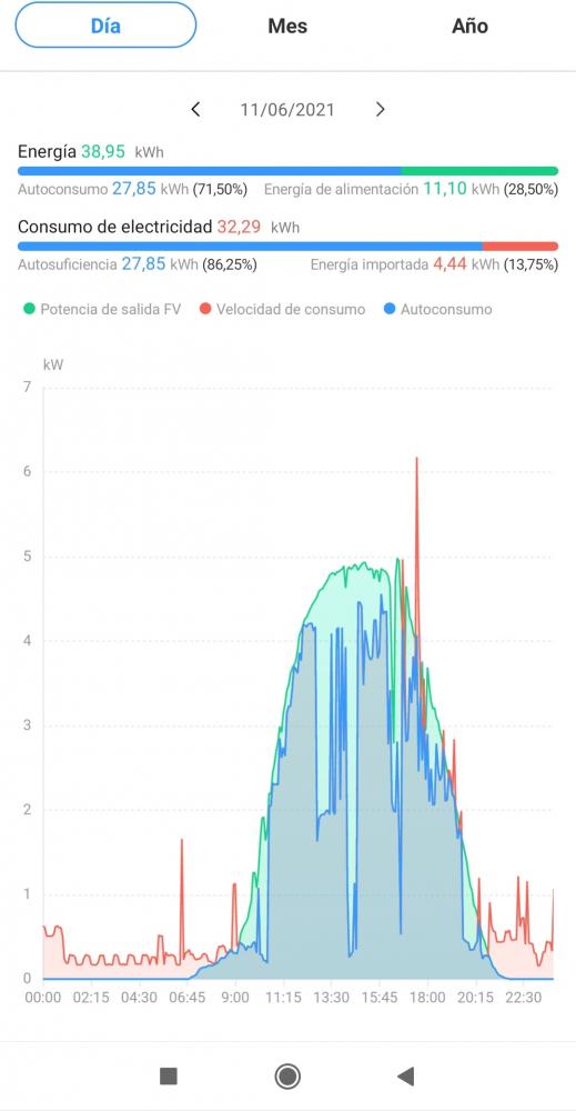

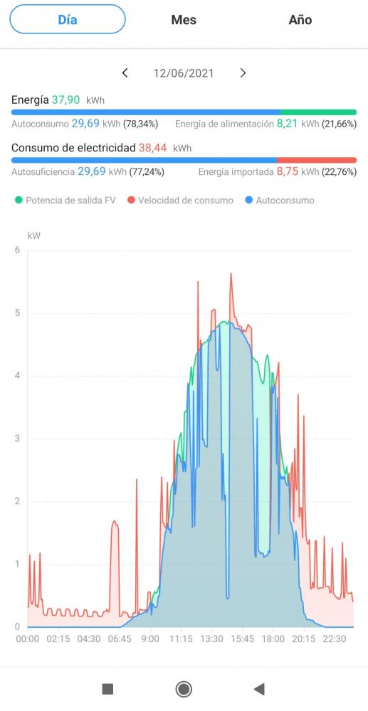

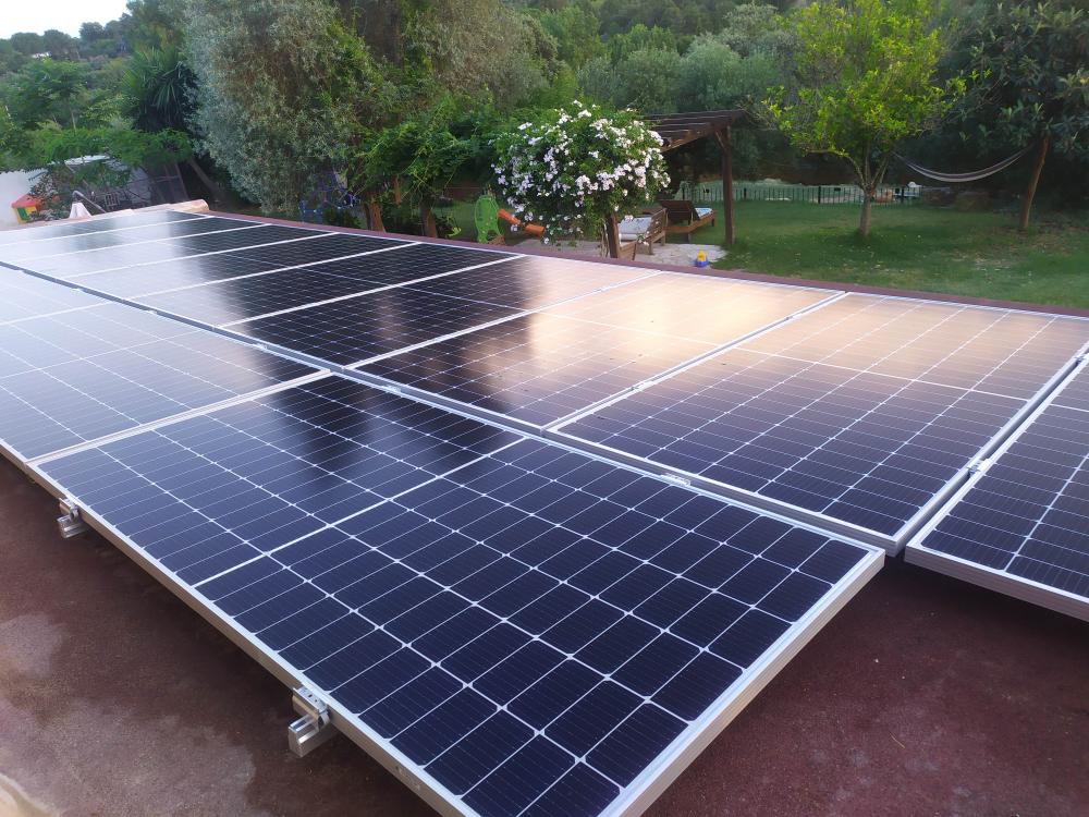

Pues nada la distribuidora me ha contestado que le faltan datos,datos que tenía en toda la documentación que le envié en mi primer mail.
me dice esto, le he vuelto a aclarar todo
Comprobamos que para el CUPS xxxx no se ha solicitado el código CAU a la Distribuidora y por tanto el registro de su instalación no se ha realizado de forma correcta
Le comunicamos que para poder facilitarle el código CAU asociado a su instalación necesitamos que nos indiquen los siguientes datos:
CUPS: xxxxx
Modalidad: Sin Excedentes / Con Excedentes
En el caso de modalidad con excedentes:
Con Excedentes acogido a compensación
Con Excedentes no acogido a compensación y un contrato de acceso
Con Excedentes no acogido a compensación y dos contratos de acceso
Tipo de autoconsumo:
Individual
Colectivo
os dejo unas fotos de las placas y consumos de estos dias
Archivo adjunto 24954
Archivo adjunto 24955
Archivo adjunto 24956
