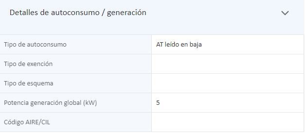

    Buenas!
    yo tengo ya todos los trámites hechos y le envié la documentación a mi comercializadora (Bonpreu Energía) y ellos la han tramitado a la distribuidora e-Distribución.
    En la web de e-Distribución veo sale un nuevo apartado en Mis Suministros, que habla de Autoconsumo y debajo sale que han recibido la modificación de la comercializadora (el 30/04/21).
    Peripecias de un autoconsumidor esperando la compensación de excedentes-captura.jpg
    ¿Ahora toca esperar o con eso ya estaría?
    Si miro la curva de consumo no me sale lo vertido ni auto consumido.
    Como hacéis para poneros en contacto con e-distribución? he probado a llamar al teléfono de contacto de su web 900 878 119 y te sale una locución que te pregunta para que llamas, y, si le dices algo de autoconsumo te dice que no puede ayudarte, te dice cuatro cosas y te cuelga.
    Edito: he conseguido que me cojan el teléfono. Mejor no decir nada de autoconsumo, decir Estado del suministro y listo. Luego ya le explicas a quien te coja el teléfono (si es que te lo cogen, que tardan un montón).
    Después de hablar con la persona de atención al cliente, simplemente me ha dicho que ellos no lo gestionan y no puede ayudarme. Debo dirigir mi consulta por email a ATR-generadores.edistribució[email protected]
    ¿Vosotros donde llamáis para ver como va el trámite?

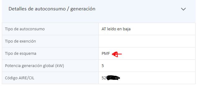

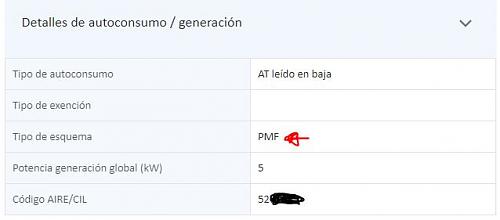

    Cita Iniciado por setumismo Ver mensaje
    Como comentaba aquí, ayer envié un mail para preguntar por el estado de la solicitud y esta mañana me han contestado diciéndome que el contrato a autoconsumo fue activado el 04/04/21. Imagino que se ha equivocado al escribirlo y se refiere a ayer, 04/05/21.
    ¿A vosotros os pone algo en Tipo de exención?
    He entrado en e-distribución y ahora me pone los datos de Tipo de esquema y código AIRE/CIL y, mas abajo que estaba la solicitud de Bonpreu de modificación de contrato, ha pasado de recibida a Finalizada.
    A ver mañana si, al mirar la curva de hoy, me sale lo inyectado. Si es así, habría sido super rápido, solo
    6 días desde la solicitud de la comercializadora. 8 desde que yo le envié la documentación a la comercializadora.
    Cruzo los dedos!

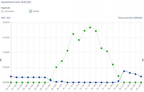

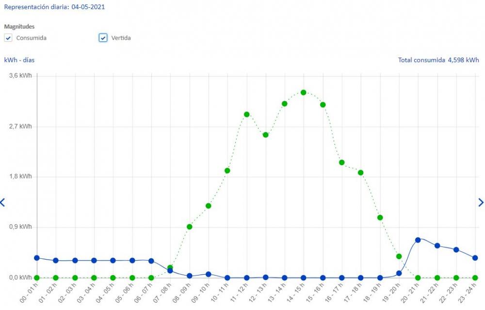

    Bueno, pues finalmente ya lo tengo todo legalizado y con el autoconsumo con excedentes activado!!!
    Parece que he tenido suerte, porque el trámite ha sido rápido. Os detallo el timming.
    - Contacté con Fuber el día 12 de abril, les envié las fotos de la instalación, cuadro, etc y ellos me tramitaron el CIE y el RITSIC. El mismo día ya tenía el CIE y la Declaración responsable y día siguiente ya tenía el RITSIC.
    - EL día 13 yo pedí el RAC (Registro de Autoconsumo de Catalunya), vamos, dar de alta la instalación en industria. El día 25 (13 días después) ya tenía el ok.
    - El 26 de abril envío la documentación a mi comercializadora, BonPreu energía para que la tramite a la distribuidora eDistribución. Lo hacen el día 30 de abril (o ese día es el que consta en eDistribución).
    - eDistribución hace efectivo el cambio el día 4 de mayo. Pero no se ven las curvas de energía vertida en la web.
    - Hoy 14 de mayo, 10 días después, ya veo la energía vertida, y la veo desde el 4 de mayo.!! Ha aparecido un botón para seleccionar que me muestre la energía vertida.
    Vamos, que el trámite ha sido de menos de un mes, del 12 de abril al 4 de mayo.
