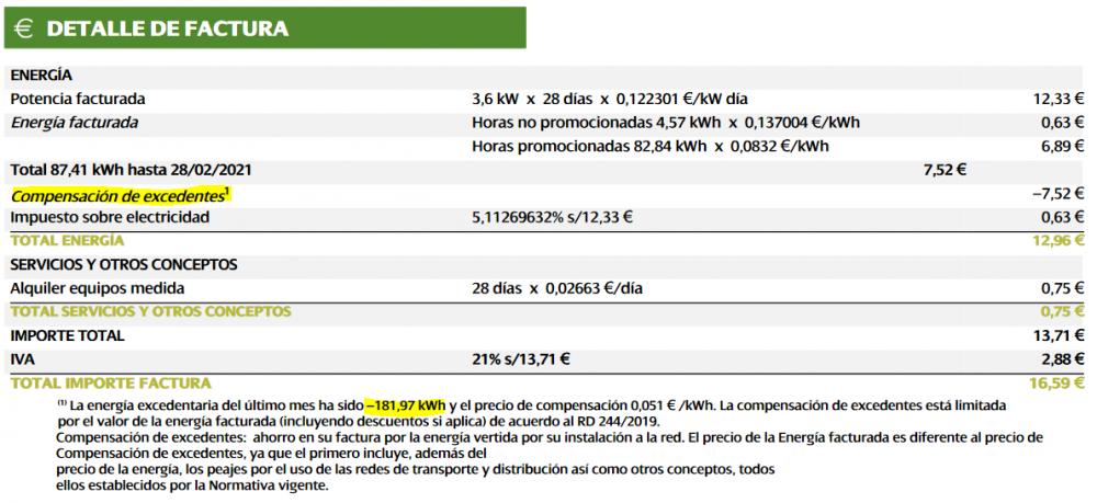

POR FIN TENGO COMPENSACION DE EXCEDENTES!
Después de mas de 5 meses peleando, y de innumerables gestiones y reclamaciones, acabo de recibir mi primera factura con compensación.
Visto el periplo, no recomendaria iberdrola distribucion ni el 'plan solar' de iberdrola comercializadora si conocéis alguna alternativa de menor sufrimiento.
Archivo adjunto 24392
Me han pillado despistado y tenia el inversor producinedo 'a FULL' por lo que el equilibrio entre consumido y producido se inclina muy a favor de la comercializadora.
Espero que sea el final de muchos dolores de cabeza y que no setrate de una alegria de un solo dia.
