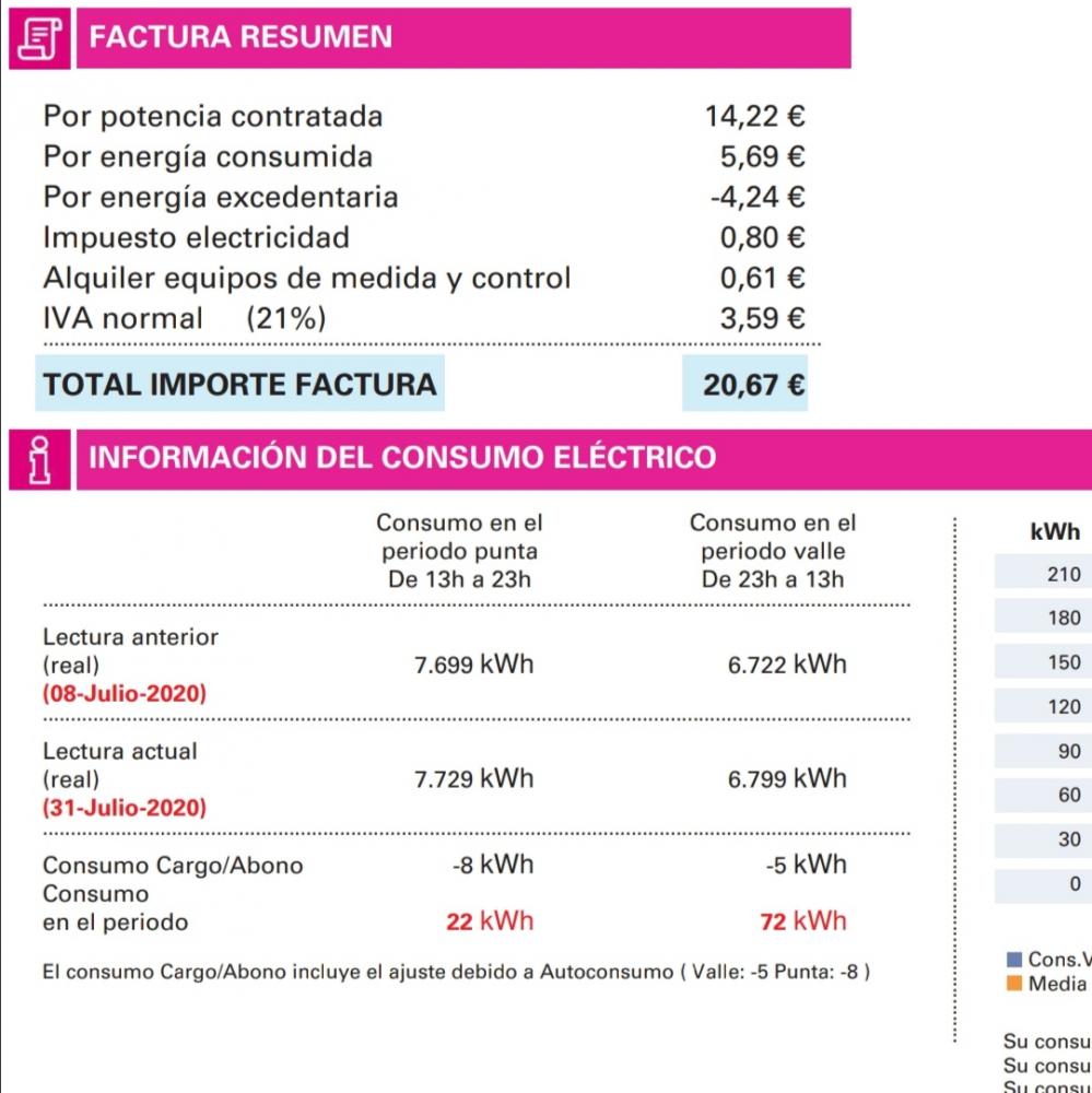

Por cerrar el tema hoy he recibido mi primera factura con compensación. Me compensan a 0.029€ el Kwh, pero bueno es lo que hay. Yo creo que gano más con el balance neto que con lo que me devuelven por compensación en estos meses de invierno, ya que antes cualquier consumo por encima de la producción me lo cobraban y al precio caro (si era fuera del horario valle) , mientras que ahora mantengo un fantástico 0 durante el día. Lo único malo es que creo que en ningún sitio puedo ver los excedentes día a día y hora a hora como si se puede hacer con los consumos (en la web de UFD), o al menos yo no lo he encontrado. Me tengo que creer lo que me dicen. Echando cuentas con el inversor, me salen 13 Kwh mas vertidos que los que me da la compañía, pero claro teniendo en cuenta que es hora a hora, etc., no es la misma medida así que difícilmente puedo averiguar nada.
Slds

Por cerrar el tema hoy he recibido mi primera factura con compensación. Me compensan a 0.029€ el Kwh, pero bueno es lo que hay. Yo creo que gano más con el balance neto horario que con lo que me devuelven por compensación en estos meses de invierno, ya que antes cualquier consumo por encima de la producción me lo cobraban y al precio caro (si era fuera del horario valle) , mientras que ahora mantengo un fantástico 0 durante el día. Lo único malo es que creo que en ningún sitio puedo ver los excedentes día a día y hora a hora como si se puede hacer con los consumos (en la web de UFD), o al menos yo no lo he encontrado. Me tengo que creer lo que me dicen. Echando cuentas con el inversor, me salen 13 Kwh mas vertidos que los que me da la compañía, pero claro teniendo en cuenta que es hora a hora, etc., no es la misma medida así que difícilmente puedo averiguar nada.
Slds
Añado que no me había dado cuenta que me han descontado 18Kwh en hora punta del consumo total (un 27% de los Kwh punta) imagino que por el balance neto horario. Este término en invierno es mayor que lo que compensan por los excedentes. En Verano será al revés imagino.
Slds
Slds

Me estoy planteando cambiar de comercializadora(pvpc)...alguna recomendación que os haya ido bien en Castilla la Mancha?
Te cuento porque yo tengo las mismas distribuidora y comercializadora que tú.
A mi desde que me vinieron a comprobar la instalación y el seccionador de corte ya me comenzó la facturación de autoconsumo, eso fue en Julio, aunque tardaron en remitir la primera factura. Les tengo en consumo para que me compensen desde abril que es la época en la que yo ya tenía todos los documentos aportados y mi CCAA ya le había pasado los datos de mi instalacion a ellos.
Pues bien, me vinieron correctas las facturas desde el alta en julio hasta finales de septiembre, con la compensación de excedentes y el balance neto correctamente facturado según los datos de mi inversor.
Ahora las malas noticias. En octubre se han "olvidado" del apartado de los excedentes, que curioso verdad, aunque si reflejan el balance neto horario. Reclamación al canto y así estoy, esperando a que modifiquen la factura de octubre y con noviembre y diciembre sin facturar.
Una MAFIA
