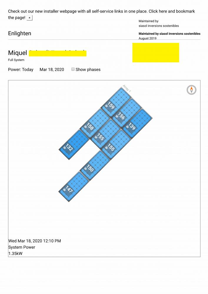

    Echad un vistazo a la captura de pantalla hecha hace un rato, potencia instantanea, cuanto más o menos produciria un string como este sin micros en este mismo instante?
    Cada uno que saque sus conclusiones, pero la tecnologia MLPE no es sólo para cuando hay sombras. Es para sacar un mayor rendiemiento al total de la instalación, por eso se están haciendo parques FV de megawatios con MLPE

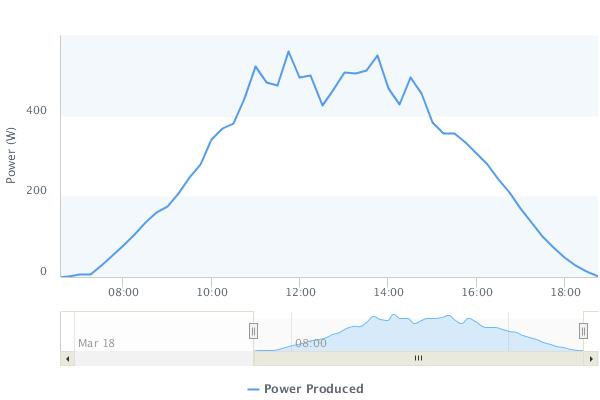

    Muy interesante el planteamiento de alguien con conocimientos sobrados del tema.
    Ya somos dos que seguimos a Joan Olaria, y veremos como salen sus experimentos y sus conclusiones.

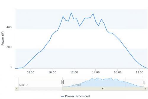

    En mi caso, creo que los optimizadores puede ser que " sobraran" . Ahí va la curva de producción de hoy, eso si, ha sido un dia nubladisimo, hace unos días que no hace sol todo el dia y todavía no tengo una curva completa con día de sol, que, quizás sera cuando vea la falta de los optimizadores.

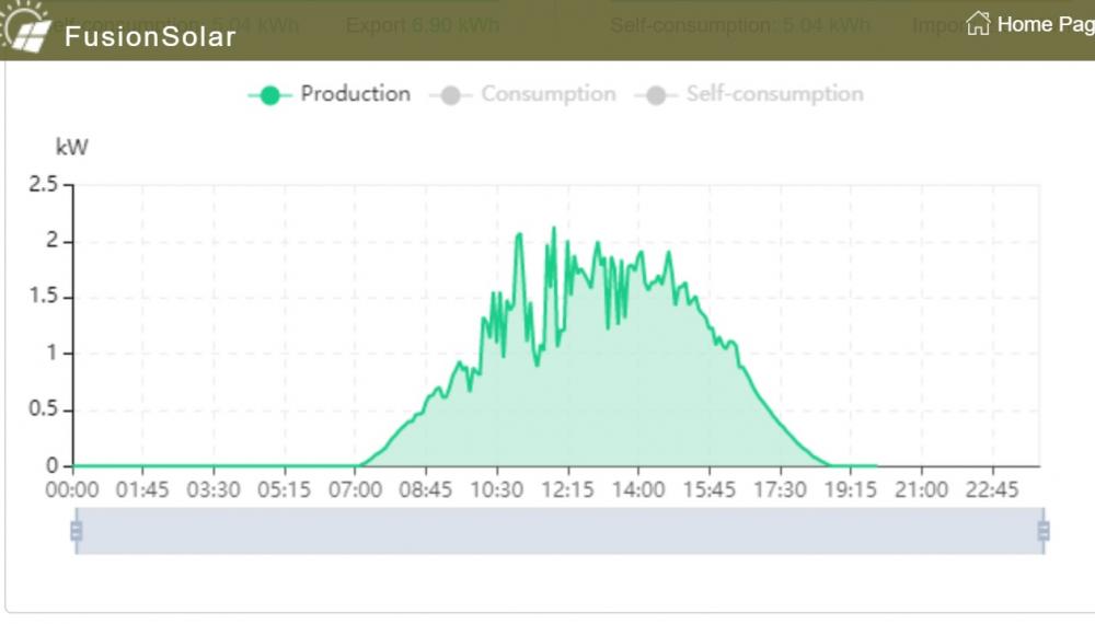

    pues yo si tengo sombras y me tira la producción. La sombra es tenue porque es vegetación que tiene el vecino, y me sombrea el panel.Muchos de aquí serán seguidores de Joan. Yo fui muy critico con el ultimo vídeo, porque afirma que los optimizadores son un timo, y no es así. Al final va a hacer una prueba real, ya que en su caso, si tiene sombras.

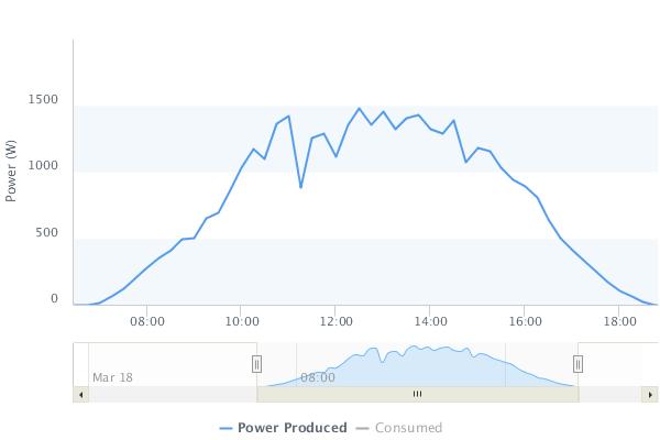

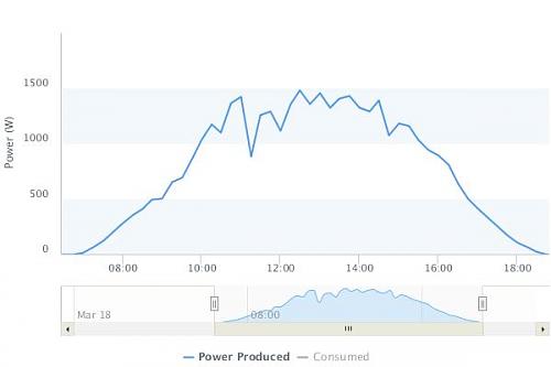

    Miquel,
    pongo dos curvas de dos instalaciones que están muy cerca de la tuya,
    La primera en Portol, son 3kwp, de los cuales 2 instalados este verano y uno en 2013
    La segunda en Pont d'inca nou, solamente 1kwp, instalado este verano pasado tambien
    Observa como los dientes de sierra son mucho menos pronunciados que los tuyos, y eso es gracias a los enphase
