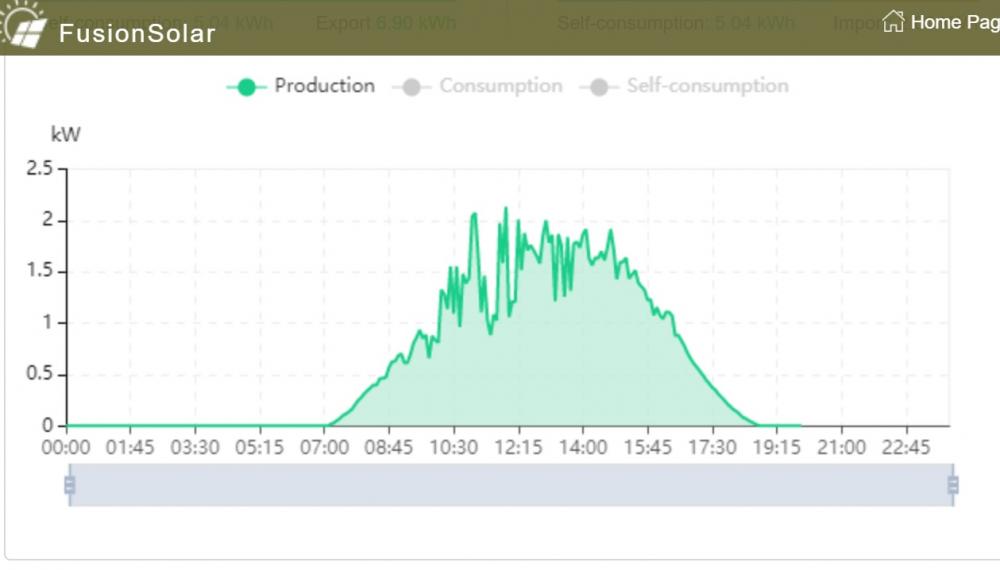

En mi caso, creo que los optimizadores puede ser que " sobraran" . Ahí va la curva de producción de hoy, eso si, ha sido un dia nubladisimo, hace unos días que no hace sol todo el dia y todavía no tengo una curva completa con día de sol, que, quizás sera cuando vea la falta de los optimizadores.

pues yo si tengo sombras y me tira la producción. La sombra es tenue porque es vegetación que tiene el vecino, y me sombrea el panel.Muchos de aquí serán seguidores de Joan. Yo fui muy critico con el ultimo vídeo, porque afirma que los optimizadores son un timo, y no es así. Al final va a hacer una prueba real, ya que en su caso, si tiene sombras.

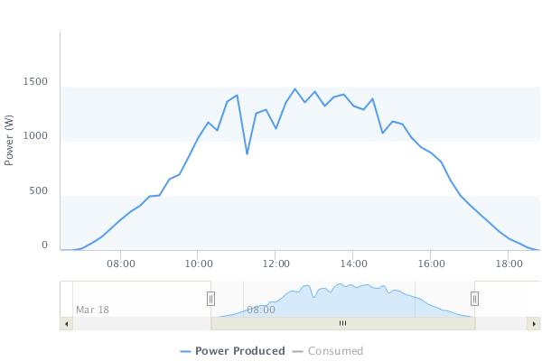

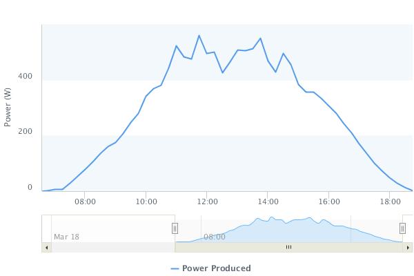

Miquel,
pongo dos curvas de dos instalaciones que están muy cerca de la tuya,
La primera en Portol, son 3kwp, de los cuales 2 instalados este verano y uno en 2013
Archivo adjunto 22121
La segunda en Pont d'inca nou, solamente 1kwp, instalado este verano pasado tambien
Archivo adjunto 22122
Observa como los dientes de sierra son mucho menos pronunciados que los tuyos, y eso es gracias a los enphase

Si habéis visto mi curva, y repito que el dia era nublado, a ver si me podeis decir a que hora estaba la sombra de la chimenea en mis placas, ( aunque lo he puesto ya en algunos hilos), no veo mucha afectacion en mi producción, repito, en la mia.
