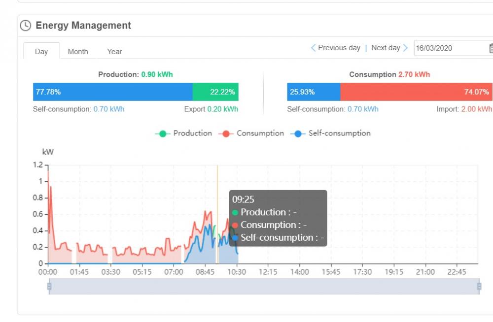

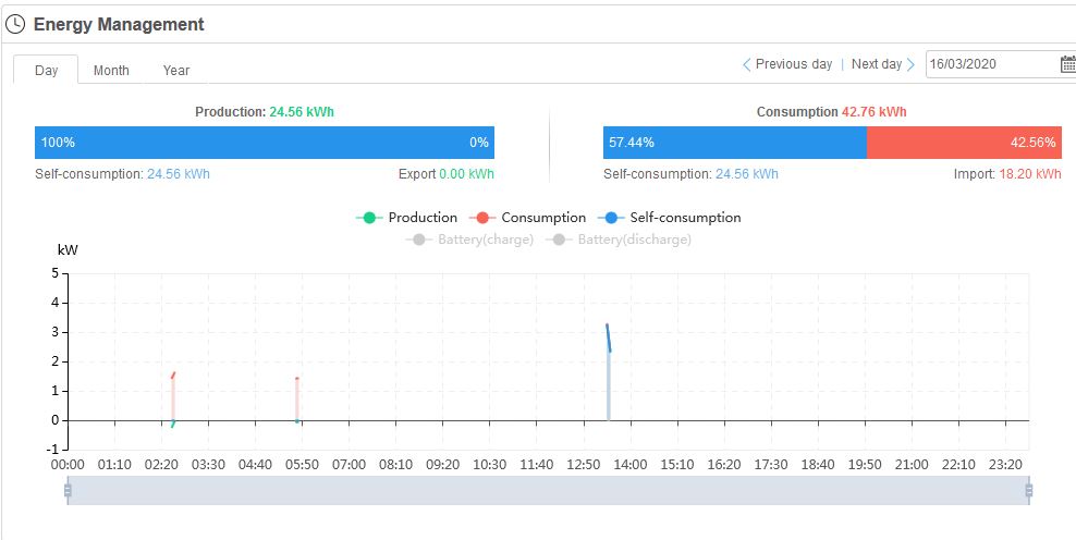

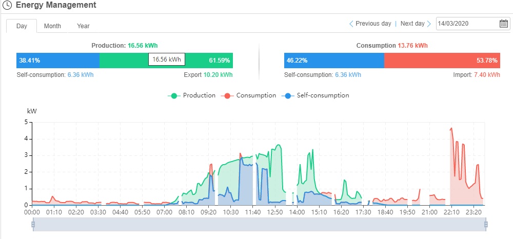

GRAFICA HUAWEI CON ALGUNOS FALLOS DE MEDICION
Buenos dias Foreros, hace dos dias que las graficas tanto de la aplicacion de movil como de la pagina de huawei me salen no del todo bien. El equipo funciona perfectamente, la instalación genial, pero la visualización de la grafica , tiene " cortes" de lectura que crean huecos en la grafica. Ha coincidido el tema cuando quité el vertido cero y pase a exportar los excedentes, pero dudo que sea por esta razón. También no se si os disteis cuenta pero ayer por la tarde hasta por la noche cayo el sistema de huawei y no se podian ver los consumos, graficas, etc por la web y por la aplicación.
Muestro foto par que veais lo que digo. Mi pregunta es si alguien sabe a que puede ser debido, y cual puede ser la solución. Evidentemente una posible solución y resetear todo el inversor y empezar de cero, pero quizás haya algo que se me escapa.
Archivo adjunto 22070
COMO PODEIS VER A LAS 9:25 FALLA UNA LECTURA Y LA GRAFICA QUEDA EN BLANCO

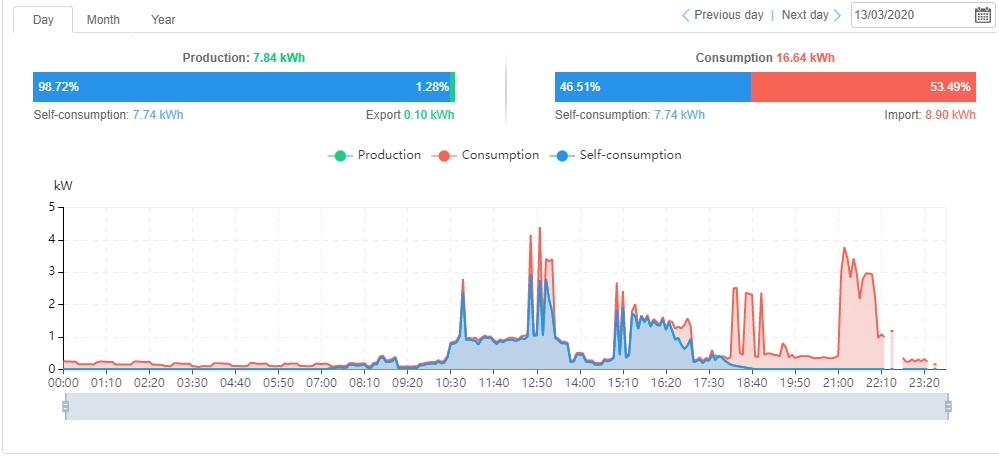

Archivo adjunto 22071
aqui abrí el vertido cero a exportacion sobre las 17:30 de la tarde, como podeis ver ya hay un fallo en la grafica sobre las 22 horas.

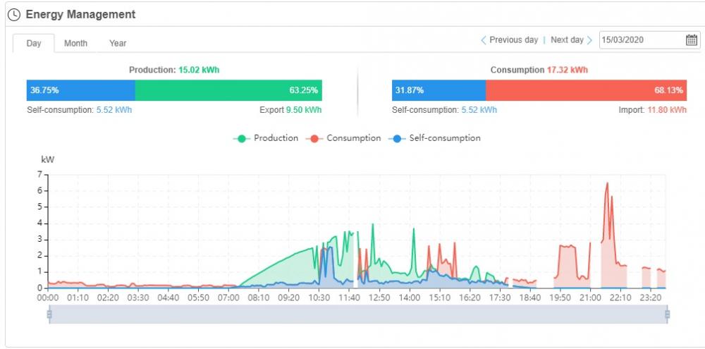

Archivo adjunto 22073
Aqui volviendo a fallar, lo curioso es que a veces se da, cada dos horas exactas el fallo...
Archivo adjunto 22074
Ayer parecia que se habia resuelto el tema, porque no fallaba , pero al final volvio a pasar.

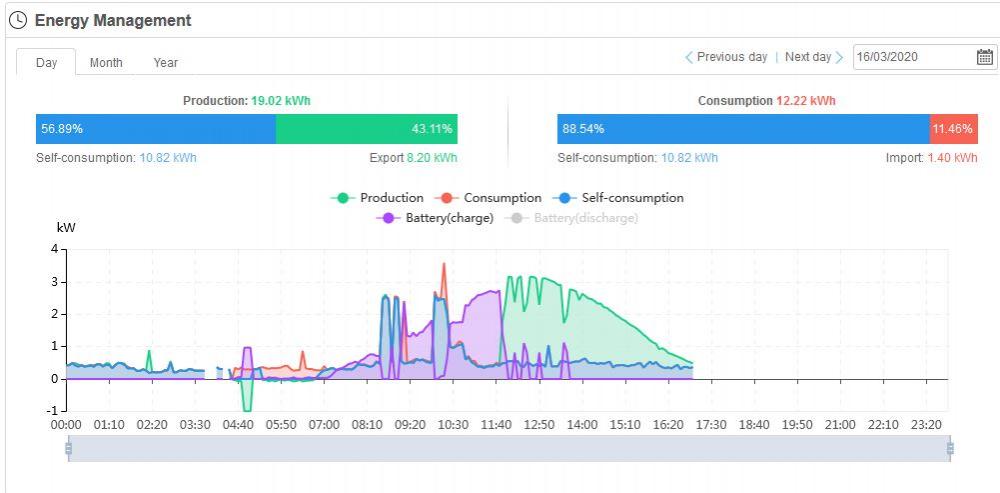

Hola Miquel1975, yo creo que es un fallo de Huawei, yo aun no lo tengo instalado pero estos dias viendo como funciona la web de fusionsolar he visto que tambien se producen esos cortes que comentas, si entras en fusionsolar sin registrar en donde dice demo veras que hay 4 ejemplos de plantas, y tambien tienen esos cortes las graficas.
Un saludo.Archivo adjunto 22081Archivo adjunto 22082Archivo adjunto 22083
En la ultima son incluso mas acusados los cortes.

Ostrassssss!!!!! No se me habría ocurrido para nada entrar y mirar otras plantas que no fueran la mia, dado que hable con un compañero del foro que tiene un huawei y no me dijo nada.....
Voy a ver.!! Gracias Enrique
Efectivamente, he mirado las graficas de dos demos de fusionsolar y desde dia 13 como yo tienen fallos, por lo tanto No es mi sistema que va mal, es algo de huawei.
Re: GRAFICA HUAWEI CON ALGUNOS FALLOS DE MEDICION
Miquel1975
si, están teniendo muchos cortes en fusion solar y eso que se movieron desde Neteco para mejorar estas cosas y parece que se corta mucho más que Neteco. Esta semana los cortes son frecuentes.

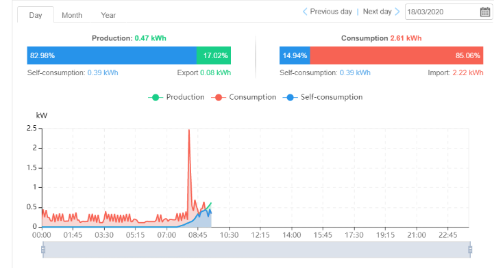

Si, mi gestor funciona perfectamente porque consulta directo al inversor. Si dependiera de fusionsolar toda la mañana sin dar datos:
Archivo adjunto 22115

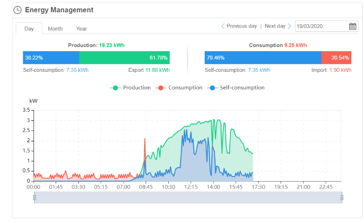

Hoy parece que todo ha vuelto a la normalidad:
Archivo adjunto 22124
