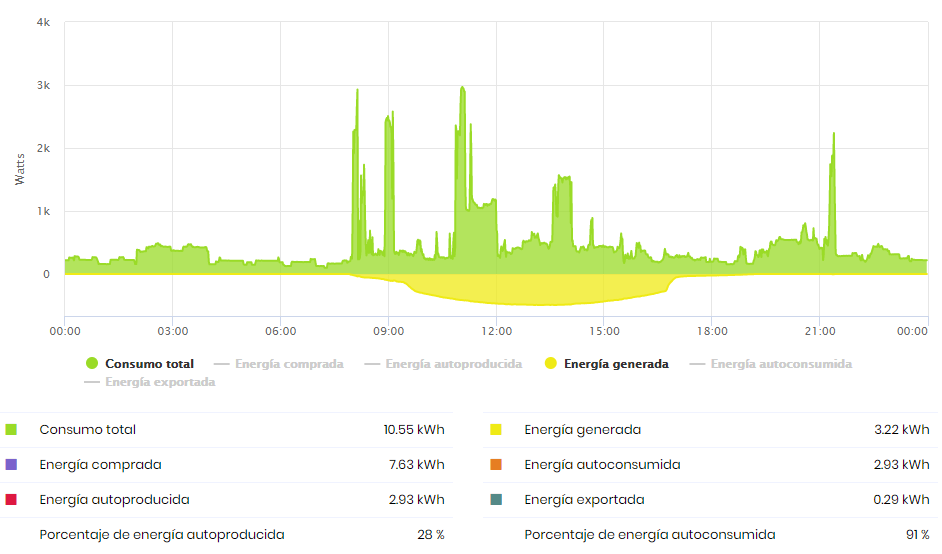

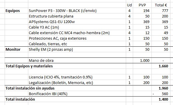

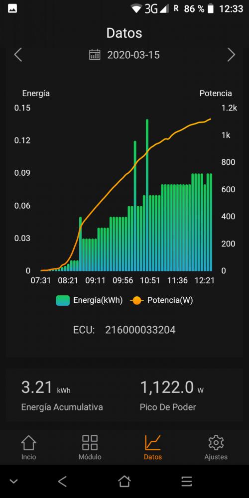

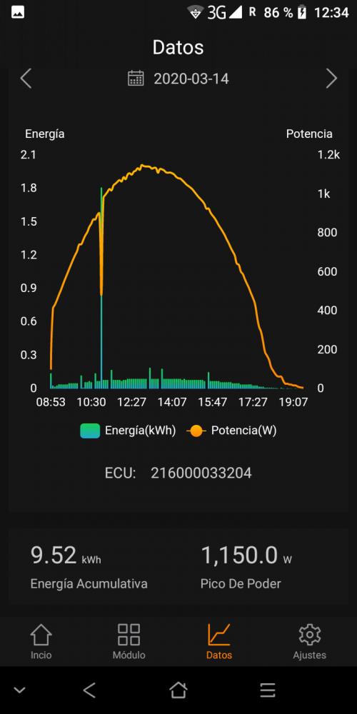

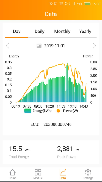

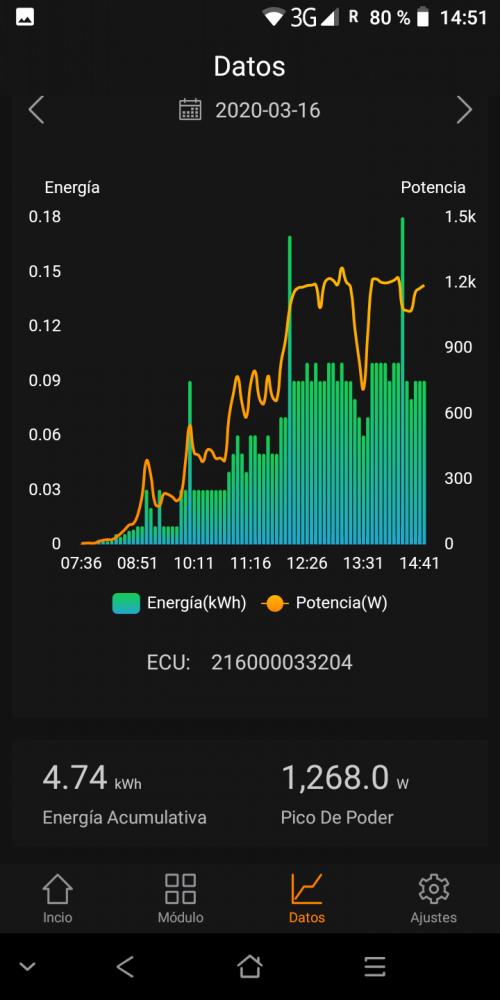

Vivo en la zona norte de Madrid, y me estoy planteando instalar un pequeño sistema para autoconsumo similar a los de Torío y Treven. Mi idea es empezar con algo pequeño para aprender y ya veremos en el futuro...

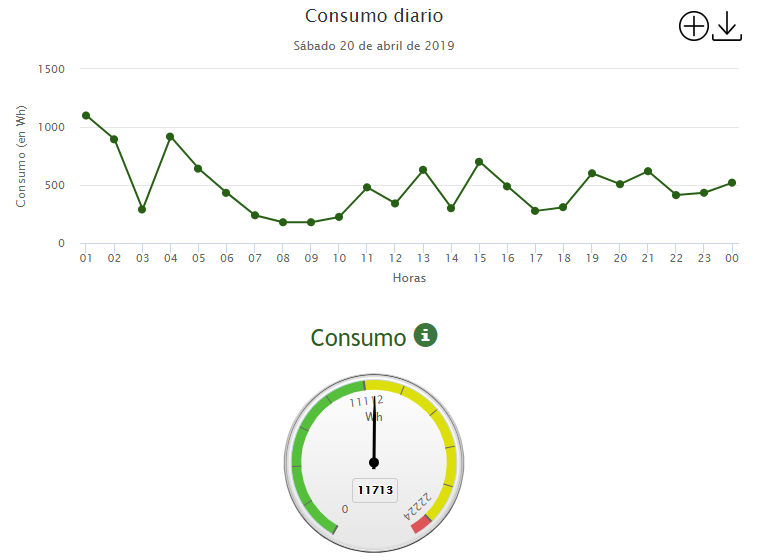

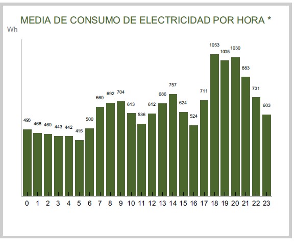

Tengo un consumo mínimo de alrededor de 400W (anual de más de 5.000kW) y estaba pensando en 4 placas Sunpower P3-330 junto con 2 microinversores YC600 con sus correspondientes protecciones.
Iría instalado una estructura inclinada, orientación SO, anclada al suelo de una terraza con cubierta plana. Tiene algo de sombras a primera y última hora, pero no son demasiadas.
No tengo todavía claro el tema de la monitorización de consumos y control de excedentes. Mi idea es consumir todo lo posible e inyectar el resto sin compensación por ahora. Por lo que he leído no habría problemas con esto.
Había pensado instalar un Shelly EM y quizá poder activar un termo eléctrico de apoyo que tengo comprado (futuro)
Quería preguntaros Cómo veis esta instalación, y si me podríais recomendar algún sitio para comprar los microinversores, estructuras, etc. Ya he pedido presupuesto de los paneles en la central de compras.
