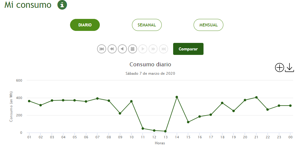

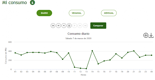

    El consumo por horas lo puedes sacar entrando en la web de la compañía eléctrica. Tendrás un resultado similar a este día a día
    Ya lo tengo! Estoy analizándolo, pero por ahora veo que, de promedio, gasto a partir de las 6h y hasta las 21-22h más concentrado entre las 17 y las 20h... Está claro, cuando estamos en casa y ponemos lavadoras, cocinamos y demás. Va a ser complicado cambiar estos hábitos.
    Cita Iniciado por Treven Ver mensaje
    El cálculo del tiempo de amortización es un tanto complejo, pero lo que está claro es el ahorro nunca será mayor que lo que pagues en el recibo por el concepto de energía, en el periodo de las horas de sol, y eso no te será muy complicado calcularlo. Con unos cuantos recibos puedes hacer un calculo aproximado del máximo ahorro que podrías obtener mensualmente y extrapolarlo al año y durante los 25 años que se podría estimar de duración de la instalación FV
    Tengo los datos desde marzo 2019 y más o menos veo los consumos horarios promediados.

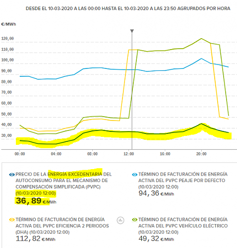

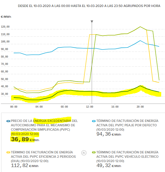

    No acabo de entender el argumento para que no influya la compensación por excedentes en la amortización de la instalación... He mirado el enlace que me comentas y me hago un poco un lío. El precio del kWh con los presupuestos que tengo no me sale muy económico, está claro, pero tampoco entiendo la fórmula de cálculo ya que en principio una vez haya producido una energía, si se me compensa, aunque no sea el 100%, digamos que eso ya lo he ganado no? Y el resto tras amortizar hasta los 25 años es limpio, no? En la conversación con el técnico de Factor Energía me dijo literalmente que el tema de la compensación ellos "lo estaban pagando al precio de la hora", es decir, si lo generas en punta te lo pagan a precio de punta y si luego lo consumes en valle tú lo pagas a precio de valle. Sea como sea hay una compensación que en mi cabeza lo entiendo como "guardar el kWh en la red para recuperarlo luego, no"? Es que no veo donde me equivoco con mi razonamiento...
    La compensación yo la considero como un "regalo" que ayuda a amortizar nuestra instalación un poco más rápida, pero nunca un objetivo.
    Veo quien amplía su instalación para poder vender a la compañía, y de esa forma cumplir su objetivo de que su recibo de electricidad se acerque a cero, pero no se dan cuenta que están adelantando ese dinero que iban a pagar a la compañía, e incluso más, porque normalmente el precio del kW obtenido por tu instalación es superior al que paga la compañía.
    Aunque la compañía te garantice que te va a pagar el kWh "a precio de la hora", hay que matizarlo. Eso es cierto, pero aparte de que como dice Sifos, no te lo pagan, sino que lo descuentan o compensan del recibo, en el precio del kWh hay varios conceptos: el precio de la energía, el importe de los peajes, impuestos...
    A ti te compensarán el precio de la energía en cada momento, que ronda los 0,03 a 0,06 € el kWh aproximadamente, según el día y la hora. Pero por la energía que consumes te cobran aparte de ese precio de la energía, los peajes que son básicamente los costes del transporte de esa energía, y esos no entran en el coste de los excedentes y no te los pagarán. Por eso pagas a 0,12 € y te pagan a 0,05 por poner un ejemplo.
    Mira a lo que compensarán hoy. Verás que solo supera los 0,04 € a las 8 de la tarde cuando ya no hay apenas producción y por lo tanto no habrá excedentes.
    Última edición por Treven; 10/03/2020 a las 10:11
