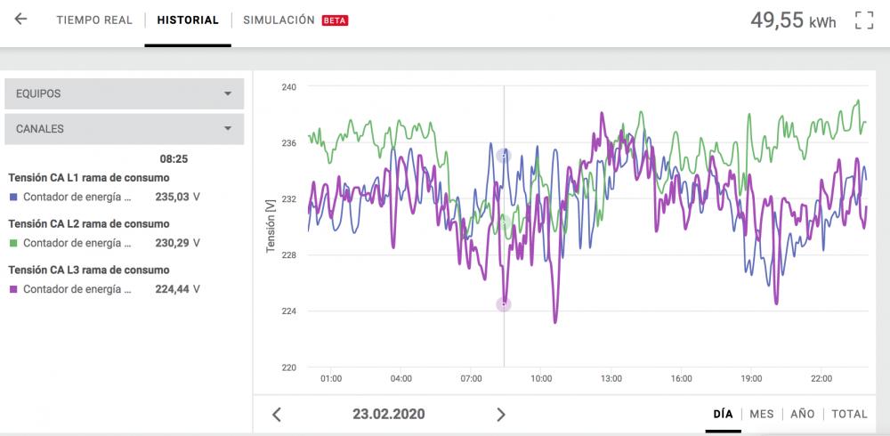

Yo tengo un Fronius, modelo Symo Trifásico pero no híbrido, con el datamanager y una de las opciones es el medir voltajes que quedan registrados. La opción está en la pestaña Análisis y después en Historial. Tienes que desplegar Equipos y seleccionar todas las fuentes y en Canales Tensión CA. Ahí podrás ver el historial registro de tensión en el tiempo. Anexo lo que puedes ver.

En teoria esos voltaje son los del inversor, en la calle debe estar al menos 2V por debajo.
Por eso en casos críticos como éste hay que medirlo todo, no vale sólo con lo que nos indique el inversor (aunque conocer esos valores y gráficas ayudan ver por donde va la cosa)
@FranP saca una gráfica de los últimos 4 o 5 días a ver que nos dice
