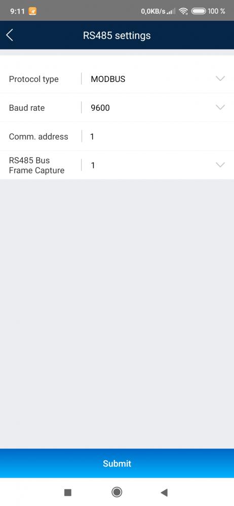

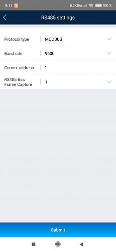

Siguiendo otro hilo del foro he conseguido leer la información de consumo del meter y del inversor a traves de un software modbus. He podido dar el primer paso.
Ahora tengo que dar el paso numero 2 , que es conseguir leer esta información pero no desde el pc, si no que lo lea una raspberry o un esp32.
Tengo poco tiempo y menos paciencia con tema programación, ya que es muy difícil si nunca has tocado este palo.
Al tener el hardware ire comentanto progresos.

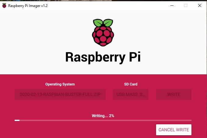

Bien, como total ignorante en sistemas operativos, etc, me voy a instalar el sistema Raspbian en la raspberry pi que he adquirido.
A través de una aplicación que bajas imager.exe de la pagina raspberrypi.org podré instalar Raspbian.
Estoy en ello....

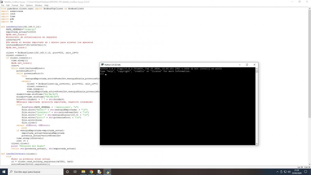

Bueno, escribo desde Raspbian, ya tengo la raspberry funcionando. Ahora queda probar el tema.
Supongo Pedestre que tengo que instalar la libreria pymodbus verdad? abro tu archivo de pedir datos y dice esto en el shell
ython 3.7.3 (/usr/bin/python3)
>>> %cd /home/pi/Desktop
>>> %Run detalles_modbus-tcp.py
Traceback (most recent call last):
File "/home/pi/Desktop/detalles_modbus-tcp.py", line 54
print "Detalles All Right"
SyntaxError: Missing parentheses in call to 'print'. Did you mean print("Detalles All Right")?
----- edito: tambien me he dado cuenta de que tengo que poner la ip del inversor .... a parte de mas cosas seguramente. Encima estoy con el mismo monitor y teclado que con el pc, voy a conseguir un monitor, teclado y raton aparte...

Si, tienes que instalar las librería pero el error que está dando es que te faltan los paréntesis en el print. A mío me deja ponerlo sin paréntesis dependerá de las versión de Python. yo uso python 2 por otras razones, tu seguramente estarás usando 3 y tendrás que ahcer algunos cambios de sintaxis.

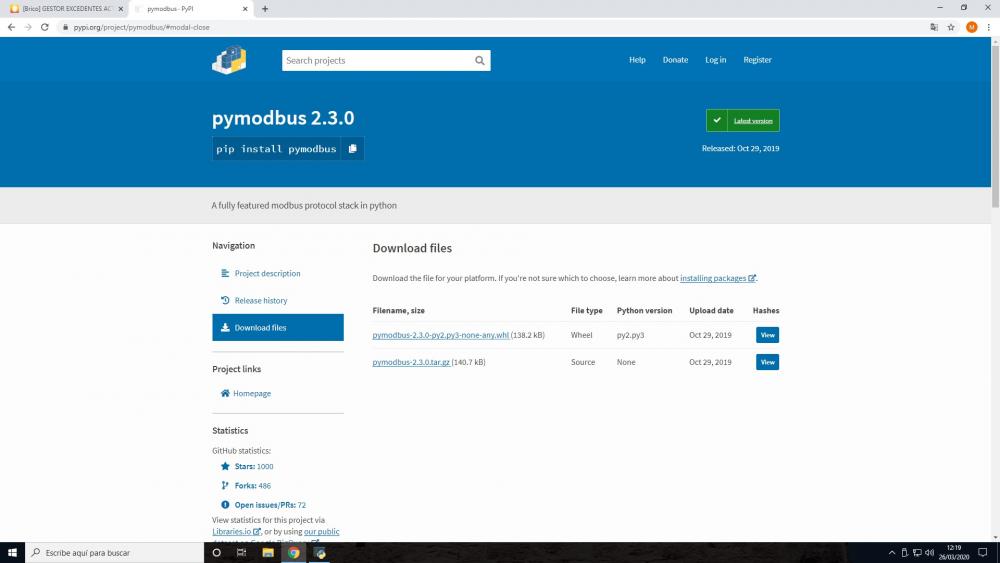

Buenas tardes de nuevo. He repasaso de arriba a abajo, el post del huawei donde se inicio el tema, y no veo por ningun lado enlace a la libreria pymodbus.
Podrias pasarme un enlace para descargarla?
Podrias decirme como se instala esta librería?
Despues de eso , lo que voy ha hacer, es mirar los otros errores que vayan surgiendo. Muchas gracias.
