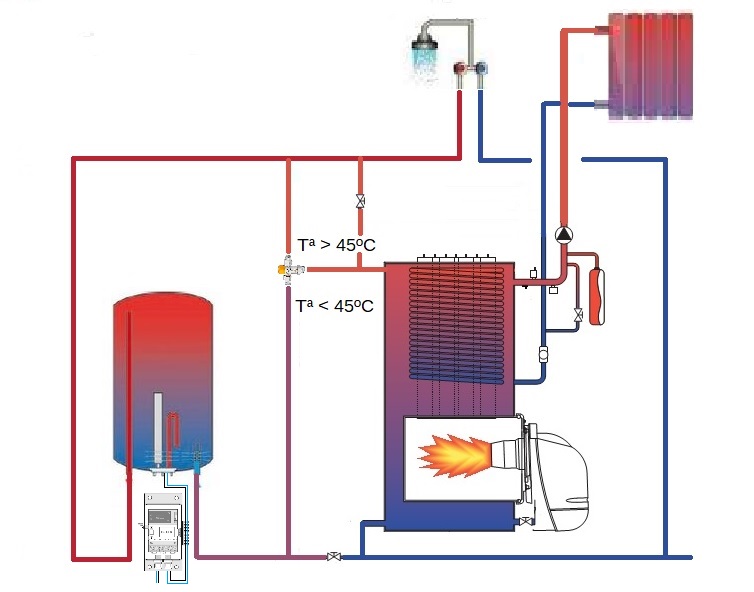

- 23/01/2022, 23:45 #23
Forero Junior
- ene 2022
- 3
Re: Añadir termo eléctrico a caldera de gasoil
Hola, Superkoko. Después de tanto tiempo, la misma web me está advirtiendo de que es muy probable que nadie conteste a este mensaje, pero como es algo en lo que yo también estoy trabajando... ahí voy. A ver si me puedes contar cuál a sido tu experiencia y qué te parece mi idea.
Yo también tengo una casa independiente con una caldera de gasoil que tiene un depósito de ACS integrado ¿Qué supone esto? Que cuando enciendo la calefacción en invierno, quiera o no, el agua del depósito se calienta. Ahora he puesto placas solares fotovoltaicas y mi intención es gestionar los excedentes de energía calentando el agua con la que nos vamos a duchar. Así ahorro en gasoil.
A estas alturas, supongo que conoces el canal de youtube "SolaresTV" y el gestor de excedentes de FreeDS. Si no es así, te invito a que lo visites, es muy interesante.
El caso es que se me plantea el mismo problema que a ti, pero lo voy a solucionar de un modo diferente.
Si instalas el termo eléctrico como apoyo de la caldera, ciertamente el agua entrará caliente en el depósito, pero sólo si hay demanda de agua caliente. Es decir, mientras te estás duchando el agua caliente sale del depósito de la caldera, y a este depósito le entra agua del termo eléctrico. El problema es que no te estás duchando todo el día y el agua se va enfriando en los depósitos a la espera de que sea requerida. En este tiempo de espera, si hay excedentes de energía solar, el agua estancada en el termo se calienta "gratis", pero aunque haya sol, el agua contenida en el depósito de la caldera mantiene su temperatura encendiendo la misma.
Mi idea es convertir el termo eléctrico en el primario. De éste saldrá el agua caliente vaya hasta la vivienda. La salida de agua caliente de la caldera se conecta con la entrada de agua fría del termo eléctrico y con un bypass mediante una válvula desviadora termostática (se usan en las instalaciones solares de acs). Si la temperatura de salida del agua del depósito de la caldera es inferior a 45ºC (se entiende que la caldera no está calentando el agua) el agua se dirige hacia el termo eléctrico, y si la temperatura es superior, se dirige directamente hacia la vivienda.
No sé si he sido capaz de explicarme con la suficiente claridad como para que cualquiera que lea el texto se pueda hacer una idea, pero siempre puede explicarme mejor si alguien me consulta.
- 24/01/2022, 06:31 #24
- dic 2019
- Barcelona, España
- 70
Hola Estlilocaqui. Te comento que tu idea bien pero asegúrate la temperatura mínima del agua de entrada al termo. Otra opción, creo más fácil, es poner el termo a funcionar cuando ya tienes buena producción solar para no necesitar la caldera - depende de la zona el mes varía. Mirta bien la hora en que utilises agua caliente ya que en invierno dudo tengas producción suficiente antes de las 09:00 o después de la 17:00. Yo puse un termo de bomba de calor y me olvidé del tema apagando la caldera de gas de marzo a noviembre.
- 24/01/2022, 11:09 #25
Forero Junior
- ene 2022
- 3
Gracias por contestar, Mojito.
La idea es, mediante una sonda de temperatura y un Shelly1 (el conjunto sale barato por Aliexpress), vincular la sonda de temperatura del depósito de la caldera con la temperatura del agua del termo. Independientemente de la calefacción, la caldera de gasoil calentaría el agua de su depósito si la del termo eléctrico baja de una temperatura crítica. La temperatura del termo sería la referencia.
Tª optima: Termo apagado - Caldera apagada
Tª baja: Termo encendido - Caldera apagada
Tª crítica: Termo encendido - Caldera encendida
De este modo, si no hay suficiente excedente de energía solar como para mantener caliente el agua del termo eléctrico la situación sería exactamente igual que ahora: se calentaría el agua del acumulador de la caldera.
Os adjunto un esquema muy básico de mi idea. Soy consciente de que hay alguna laguna, como correr el riesgo de que, en invierno, el agua del termo eléctrico quede estancada y se caliente y enfríe sin llegar a renovarse, pero no sé si es un temor real o no y creo que la solución sería costosa.
Entre todos seguro que mejoramos la idea.
