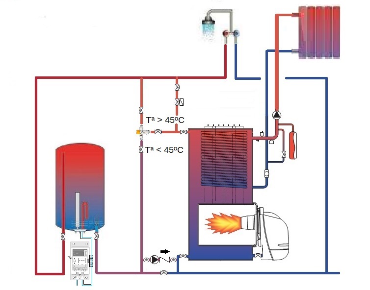

La idea es, mediante una sonda de temperatura y un Shelly1 (el conjunto sale barato por Aliexpress), vincular la sonda de temperatura del depósito de la caldera con la temperatura del agua del termo. Independientemente de la calefacción, la caldera de gasoil calentaría el agua de su depósito si la del termo eléctrico baja de una temperatura crítica. La temperatura del termo sería la referencia.
Tª optima: Termo apagado - Caldera apagada
Tª baja: Termo encendido - Caldera apagada
Tª crítica: Termo encendido - Caldera encendida
De este modo, si no hay suficiente excedente de energía solar como para mantener caliente el agua del termo eléctrico la situación sería exactamente igual que ahora: se calentaría el agua del acumulador de la caldera.
Os adjunto un esquema muy básico de mi idea. Soy consciente de que hay alguna laguna, como correr el riesgo de que, en invierno, el agua del termo eléctrico quede estancada y se caliente y enfríe sin llegar a renovarse, pero no sé si es un temor real o no y creo que la solución sería costosa.
Entre todos seguro que mejoramos la idea.

Re: Añadir termo eléctrico a caldera de gasoil
Hola Blaska,
Sí que funciona. He hecho algunas modificaciones para conseguir optimizar el ahorro y por ahora estoy muy contento con el resultado.
Aquí te dejo el nuevo esquema. Si resulta interesante o algún día tengo tiempo... lo explico.

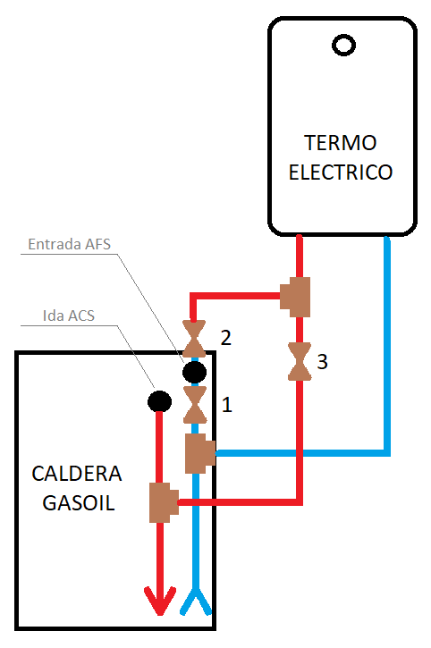

Hola, yo estoy tambien pensando poner un termo electrico delante de la caldera para aprovechar los excedentes.
Pero estoy pensando en hacerlo sin valvula desviadora, ya que es bastante cara. Cuando sea epoca de muchos excedentes uso solo el termo y cuando tenga pocos lo paso siempre por la caldera, aunque pueda haber dias que no sea necesario, pero supongo que la caldera detectara que el agua tiene la temperatura optima y no funcionara.
Archivo adjunto 26877
Termo eléctrico + caldera:
Válvulas 1 y 3 cerradas. Válvula 2 abierta.
Solo termo eléctrico:
Válvulas 1 y 2 cerradas. Válvula 3 abierta.
Solo caldera:
Válvula 1 abierta. Válvulas 2 y 3 cerradas.
¿Como lo veis? ¿Le encontrais algun problema?
Habia pensado poner alguna valvula antirretorno, pero al cerrar las valvulas no le veo sentido.

A mí la opción de la derivadoras es la que más me convence. La pones y te olvidas de tener que andar abriendo y cerrando. En invierno puedes tener días de mucho sol como hemos tenido y excedentes suficientes (dependiendo instalación) y de esta forma siempre los aprovechas sin tener que pensar si hiciste el bypass o no.
En esa configuración que pones de solo termo eléctrico, si no has tenido suficientes excedentes que te calienten el agua, se puede dar el caso de que te llegue fría a la ducha, ya que no pasaría por caldera. En este caso otra vez la derivadora se daría cuenta y la haría pasar por caldera. Sólo le veo ventajas no se...
Más ventajas que le veo es que al ser regulable la temperatura de derivación ajustas el funcionamiento de forma sencilla, ya que no necesito la misma temperatura en verano que en él invierno, pese a que en el termo mi intención es dejar siempre la temperatura más alta posible fija todo el año para disponer del mayor volumen de agua caliente posible.
