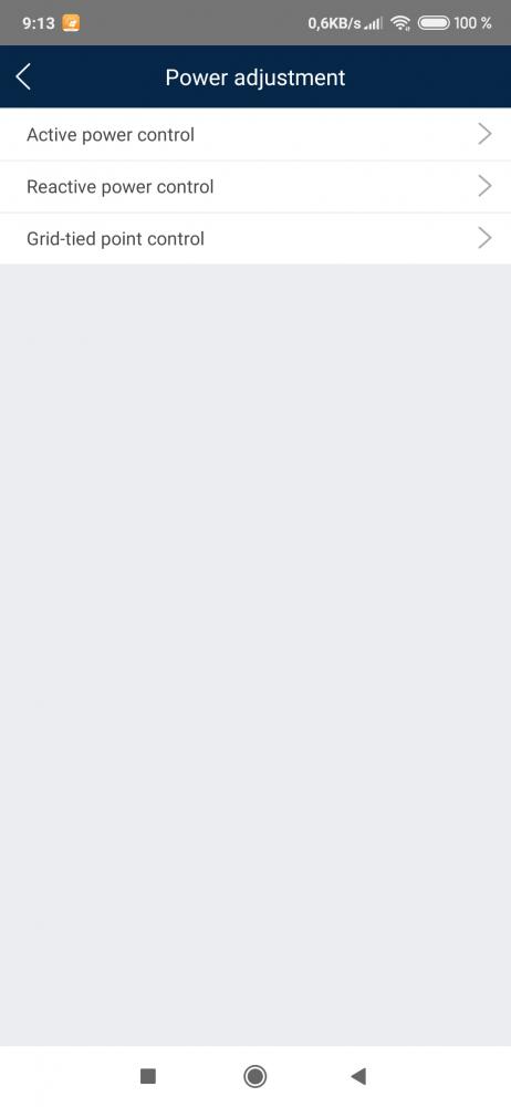

Potencia contratada limita la potencia de excedentes?
Pues eso mismo, que tengo la duda de si puedo bajar la potencia contratada, no vaya a ser que en algún pico de generación pase la potencia contratada pero en vertido y límite el contador. ¿Es un disparate lo que pregunto? Creo que me he explicado bien.

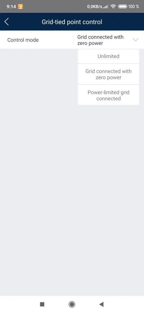

En el huawei puedes limitar la exportación , lo he visto hoy que estoy haciendo pruebas.

Eso sería una buena solución, si funciona bien me apunto el asunto. Podrías indicarme en donde? Que parámetro?.
Enviado desde mi Mi A2 Lite mediante Tapatalk
Pues tienes que entrar como instalador en el huawei, te vas a Power adjusment, gried-tied point control, y alli lo tienes: bajate y leete el manual de fusion solar. hay varios modos para activar en Power limited grid conected .
