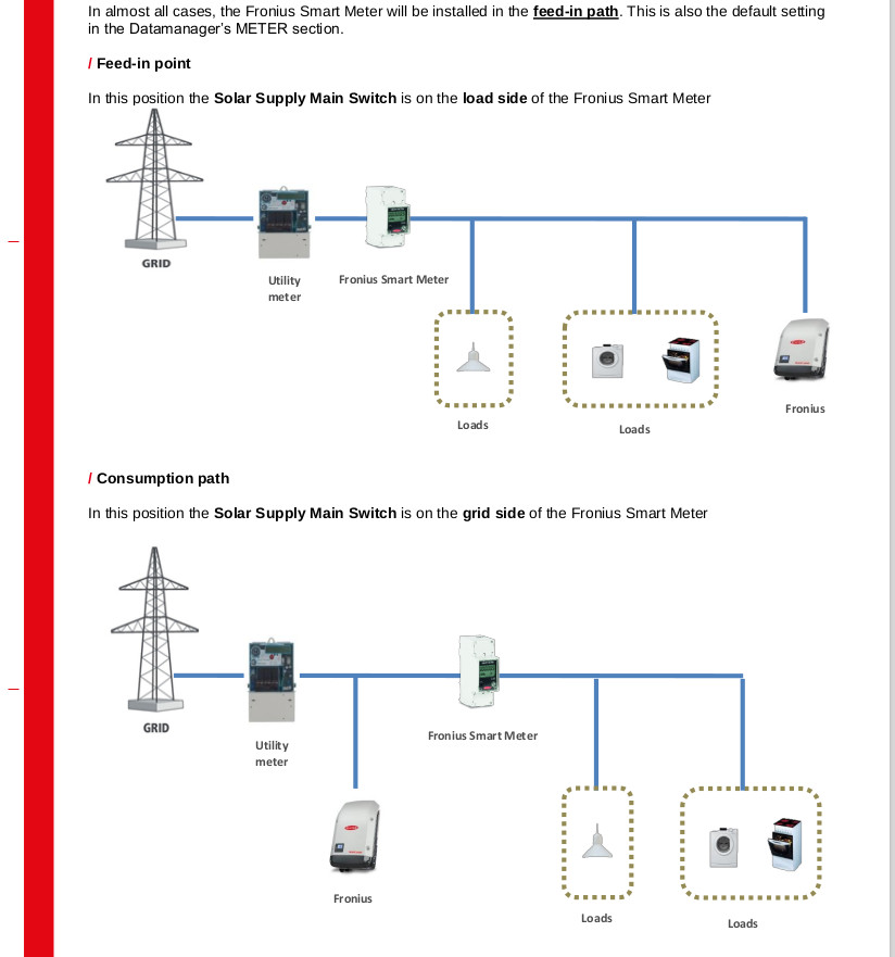

    he visto en las instrucciones del smart meter que tiene dos colocaciones distintas en el cuadro electrico segun su posición y que cada una cumple unas caracteristicas distintas, incluso hay que especificar cual es al configurarlo. como venian en ingles no he entendido bien en que consisten esas dos formas de colocarlo .........alguien que me lo aclare.
    gracias de antemano.
    Me imagino que a lo que se refiere es a la posición de la pinza para que mida la energía positiva o negativa. La consumida positiva y la exporta negativa, y a la inversa si le das la vuelta a la pinza.

    lo del smart meter son las opciones....Feed-in point y Consumption in path...agrego foto del manual.

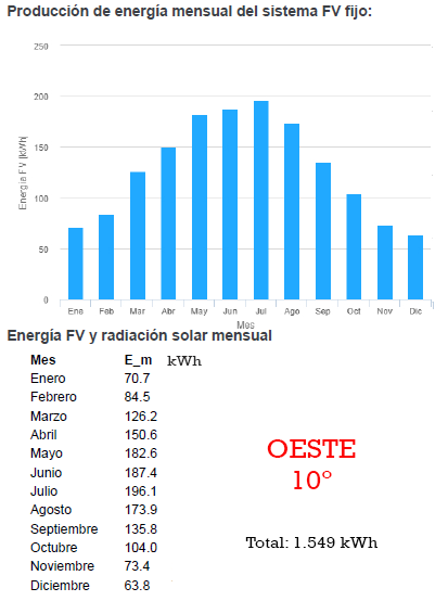

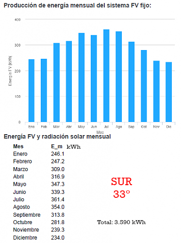

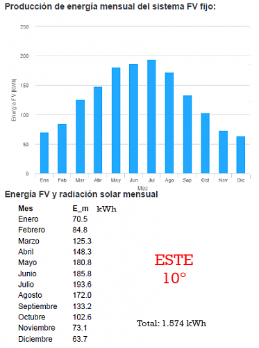

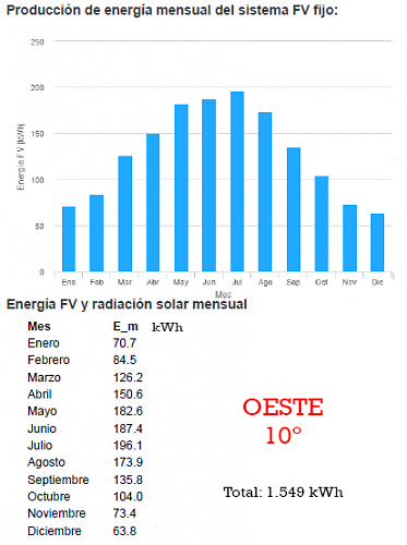

    Ya que tienes terraza y puedes poner la inclinación que quieras, la simulación la he hecho con los ángulos más favorables en ambos casos, por lo que ya ves que la producción total, con la orientación este/oeste, cae tan solo un 13% con relación a la sur, por lo que si te caben 2 placas más, lo compensas de sobra. Claro, a un mayor sobrecoste y con una amortización algo mayor.
    El cálculo lo he hecho para Jerez de la Frontera.
    Te pongo tres capturas.
    La del sur, con 6 placas de 350W y 2.100 Wp en total y una inclinación de 33º, que es la que da mayor producción anual
    La del este, con 3 placas de los mismos 350W para que puedas comparar y con 10º de inclinación, que considero sería la más aceptable. El sistema dice que la ideal serían 2º, pero hay que dejarle una caída mínima para que se deslice el agua de lluvia y se limpien de paso. De todas formas, he comprobado que entre 2 y 10º apenas hay diferencia en la producción, que ya se empieza a acusar más a partir de los 20º.
    La del oeste, con los mismos datos que la del este, excepto la orientación.
    Lógicamente, para poder comparar con la orientación sur, hay que sumar los datos de la este y oeste.
    Verás que con las orientadas al este/oeste tienes mayor producción en los meses de verano que las orientadas al sur, a costa de los meses de noviembre, diciembre, enero y febrero que tienen un bajón importante, y algo menos en septiembre y octubre.
    De todas formas te mando los pdf en donde vienen todos los datos.

    Para que te sirva de referencia, los mismos paneles al oeste, pero con un ángulo de 45º, baja la producción anual de los 1.549 kWh, a 1.385 kWh
