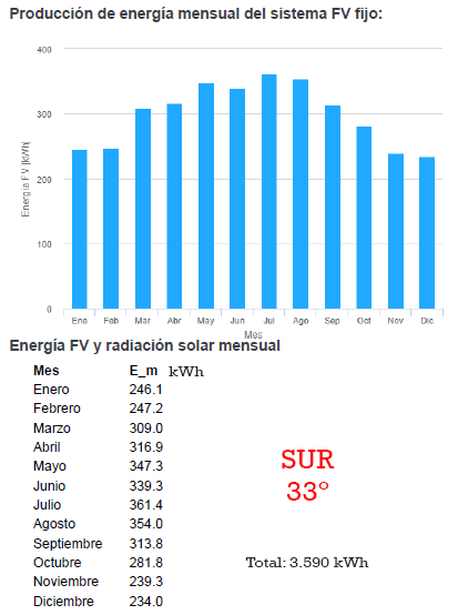

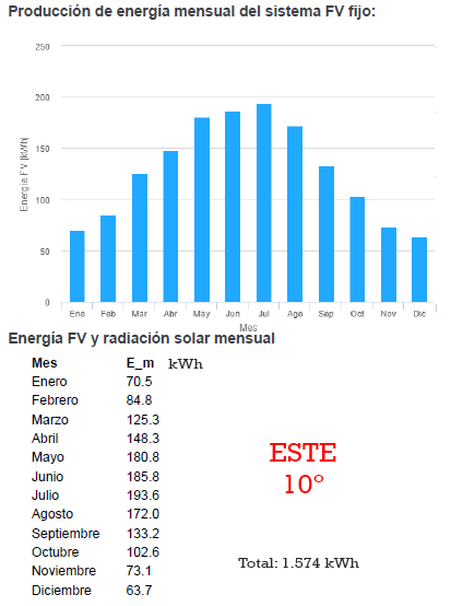

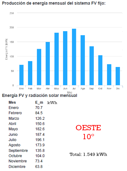

2.- he visto en un video de una simulacion de placas en una nave con tejado a dos aguas este-oeste la opcion de placas orientacion sur, daba unas 600 placas y 330.000 kw anuales, unos 550 kw por placa, y una opción mitad este, mitad oeste con 1200 placas y unos 550.000 kw anuales, unos 460kw por placa . de lo que deduzco que tiene unas perdidas relativas de potencia del orden del 17% por elegir orientación este-oeste en tejado a dos aguas respecto a orientación sur. extrapolando me sale que si coloco 12 placas (6 al este y 6 al oeste) obtengo la misma producion que con 10 placas al sur, con la ventaja de ensanchar la campana de producion, teniendo mas por la mañana y tarde y algo menos al mediodia........estoy en lo cierto?
perdon, donde digo kw me refiero a kwh .
