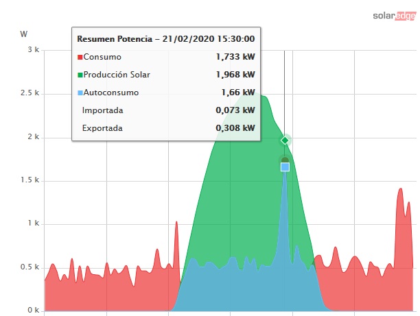

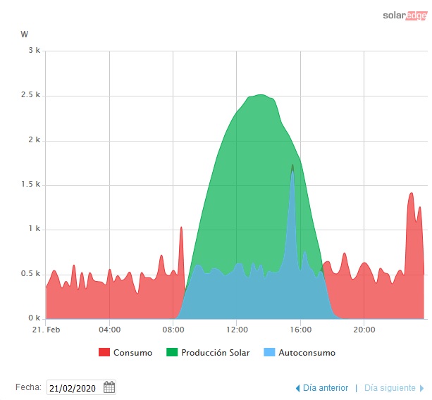

Re: Autoconsumo trifásico en sistema doméstico desequilibrado
Buenos días
Puedo confirmar que en mi instalación, cuando hay mucho consumo en una de las fases y no en las otras dos, mi inversor cubre toda la demanda de las 3 fases siempre y cuando la energía generada sea sufciente, sin importar que las cargas no estén balanceadas. Que esto sea responsabilidad del inversor o del meter, ya no te se decir.
Por ejemplo, este viernes (que por una serie de cuestiones que no vienen al caso no conecté ninguna de las cargas que habitualmente uso para aprovechar al máximo los excedentes) mi inversor dio esta gráfica de consumo:
Archivo adjunto 21899 Archivo adjunto 21900
Se ve que a las 15:30 hay un pico de consumo, porque encendí los fogones para hacer la comida. Esa carga, obviamente, cae toda sobre una misma fase. Las otras 2 fases seguían con su consumo residual.

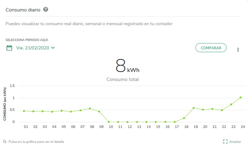

Si accedo al panel de control de mi distribuidora vemos que el contador de mi casa ese día ha registrado estos consumos:
Archivo adjunto 21901
Es decir vemos que, pese a que a las 15:30 una de mis fases consumía 1kwh más que el resto de las fases mi consumo fue 0...
