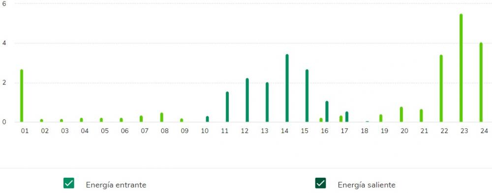

En mi opinion, da igual que las fases estén descompensadas. Los excedentes que vierten cada fase se suman y los consumos de la red, igual. Los contadores digitales ya se ocupan de compensar, no es como antiguamente que era conveniente tener las fases compensadas
Hola, en mi entender NO hacen compensación horaria ni en monofásica ni en trifásica. Le energia es potencia por tiempo y los intervalos de medición no son de una hora, son de 10 minutos (creo o menos), entonces durante estos 10 minutos efectivamente demanda y vertido se compensan. En una hora tendras la suma de todo lo consumido y de todo lo vertido por separado. Es decir que si durante 10 minutos consumes esto NO lo compensaras por mas que viertas en los otros 50 minutos restantes. Yo lo veo comparando mi contador con el de Endesa, si me sale un piquito de una tostadora tengo consumo aquella hora. No puedo hacer mas comprobaciones pues desde que tengo tarifa solar no he recibido ninguna factura (hace 2 meses y pico).
En trifásica supongo que SI se compensan demanda y vertido en este intervalo de 10 minutos de las 3 fases (no estoy seguro del todo) y por tanto si pones un horno en una fase durante 1 hora y produces en siempre mas de lo que consumes, se iran compensando demanda y vertido de las fases cada 10 minutos de manera que llegarás a la hora sin consumo y con verdido. Pero, al igual que en monofásico, si un intervalo global de 10 minutos es de consumo esto ya no lo balanceas en esta hora.
Pero no estoy seguro del todo y el peor de los escenarios seria que te cuenten por separado el consumo y vertido de las 3 fases también en cada intervalo de 10 minutos. Si hay un inversor que reparta según consumos seria muy interesante.
En las curvas de e-distribución no hay compensación horaria, y dudo mucho que endesa haga una compensación horaria en la factura, Endesa muentra el consumo total hora sin compensar nada, pronto lo podré comprobar.
Seria de mucha utilidad conocer una instalación trifasica doméstica para ver como están facturando.
Archivo adjunto 29442

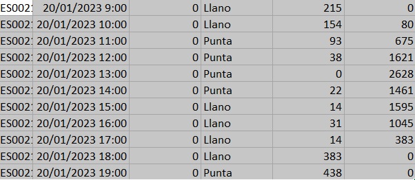

En el caso de I-DE la información es bastante clara y los ficheros que te permite descargar también, tanto los *CSV como los *xls.
Os muestro un ejemplo en una instalación trifásica con inversor trifásico.Archivo adjunto 29444
En alguna franja horaria se puede ver consumo y vertido.
Archivo adjunto 29445
Y el balance horario consumo/generación excedentaria, en las facturas se reflejan los sumatorios finales de cada columna.
(Las imágenes no son del mismo día)
Por lo que se ve, e-distribución no es tan clara.
