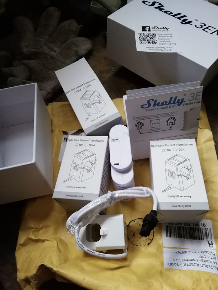

Shelly 3EM: Medidor de energía y simple gestor de excedentes
Hace unos días me ha llegado el último producto de la familia Shelly. Se trata del modelo 3EM, un medidor de energía que incluye 3 pinzas de 120A
Ya existía el modelo EM con una sola pinza, pero éste está más pensado para energía fotovoltaica, aparte de también poder medir trifásica.
Shelly es toda una familia de productos integrables en la misma aplicación para controlar luces de la casa, persianas... y son compatibles con Amazon Alexa, Google Home, aunque yo de momento lo tengo de forma independiente.
También tiene este Shelly 3EM salida para desarrolladores con código abierto, que puede ser interesante para quien le guste trastear.
Estoy aún de pruebas y no lo he instalado completamente con las tres pinzas, pero iré dejando por aquí mis impresiones.

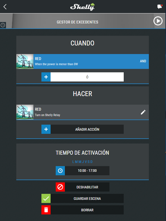

Yo conectaré la tercera a un termo con idea de hacer un sencillo gestor de excedentes, gracias a un detalle interesante del aparato.
Tiene interiormente un relé que aguanta 10 A (2.300 W) que me va a venir muy bien para alimentar a ese termo (En la versión EM hay que conectarlo con un relé aparte)

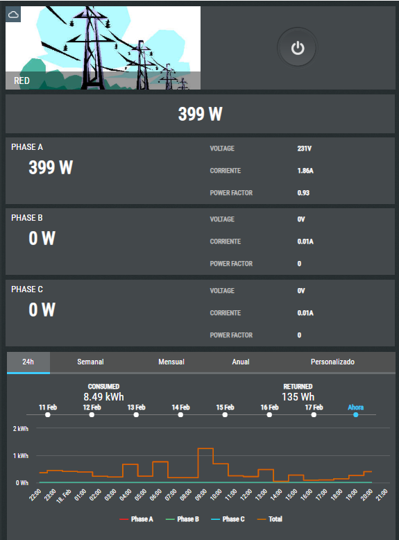

Si te fijas en las capturas, tanto en la app como en la Web, arriba a la derecha hay un pulsador que activa ese relé, por lo que, si en un momento dado veo que hay excedentes, basta pulsar ese botón sin salir de la aplicación para que se ponga en marcha el termo manualmente y aprovechar esa energía que estoy regalando a la compañía.
Esa sería la forma más simple, pero hay otra forma de hacerlo automáticamente creando una “escena”
Ese termo lo tengo a través de un regulador de 5 € de Amazon, que me viene muy bien para ajustarlo a 200W, por ejemplo, y así programo el Shelly para que el termo se encienda cuando estoy exportando más de 200 W.
De momento sólo tengo conectada una pinza y estoy comprobando que las mediciones son bastante parecidas a las que hago viendo el contador de la compañía eléctrica. Veo errores inferiores al 0,2% (anuncia una exactitud mayor del 99%)
Los datos que proporciona el Shelly se pueden ver tanto en una Web como en una app para el móvil.
Dejo alguna captura de la lectura, y de las posibilidades que tienen lo que llaman "Escenas"

Miquel, te lo explicaré con más detalle cuando tenga el Shelly totalmente instalado. Ahora lo tengo instalado solo con una pinza midiendo el consumo de la casa. Espero conectar las otras esta semana y poder trastear con las "escenas" que son con las que podré sacarle algún partido a esto de los excedentes.
Éste sistema se basa en una especie de programación en la que tú vas poniendo varias condiciones, y cuando se cumplan, el aparato activa algo.
Lo más simple sería decirle que cuando exporte X watios, ponga en marcha algo, que podría ser un termo de agua caliente.
Ese algo puede ser el propio relé interno del Shelly 3EM, o puede ser otro relé de la amplia colección de Shelly.
Aunque se me ocurre que si usas los excedentes para calentar un termo y ese día está nublado, no lo vas a poder poner en marcha y te tendrás que duchar con agua fría, pero he leído que incluso puedes poner condiciones que vengan por una Web, como podría ser la del tiempo. Por ejemplo podrías añadir otra condición que tome los datos del tiempo, y si está previsto que esté nublado al día siguiente, active el relé del termo por la noche aprovechándote de la tarifa valle.
En fin, las posibilidades parecen grandes, automáticas, aunque discretas. No como el gestor de Amcalo que se va adaptando con el triac a la curva de excedentes en cada momento.

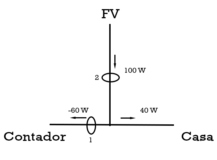

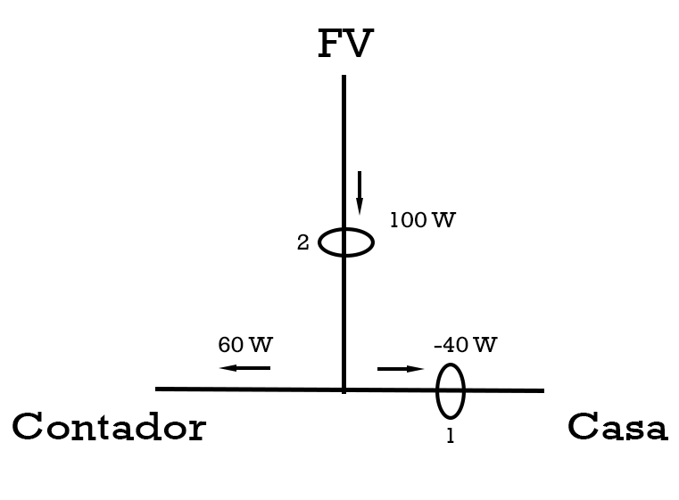

Por otra parte, he estado mirando sobre el punto idóneo de colocación de la pinza para poder gestionar estos excedentes. El de la fotovoltaica está claro donde tiene que ir, pero el de la casa, no es lo mismo colocarlo "aguas arriba" del punto de unión de la fotovoltaica donde mediría la red electrica, o "aguas abajo" de este punto de unión, que mediría consumo de la casa.
Por otra parte importa el sentido de colocación de la pinza para que lo que mida sea positivo o negativo.
El Shelly suma el consumo de las tres pinzas, y para el tema que me interesa de la gestión de excedentes, he visto que una pinza tiene que colocarse como positiva y la otra negativa, para que esa suma en realidad sea una resta y saber cuándo sobra energía.
En definitiva, que esta mañana lo he colocado de la forma que creo nos vendrá bien de cara a esa gestión de excedentes.
He hecho unos dibujos para que se vea mejor. Lo he colocado como el primero. Con la pinza 1 en el lado de la casa y de forma que esa energía sea negativa. De esta forma bastaría decirle a la "Escena" que cuando el valor del Shelly 3EM (que lo he llamado Red) sea mayor de 200 W, por ejemplo, encienda el termo.
Yo he regulado el termo y ahora lo tengo con un consumo de 250 W
Archivo adjunto 21926
Archivo adjunto 21927
Por cierto, lo de los signos + o - de la energía puede ser un lío de cara a interpretar los valores.
Tal como lo he puesto, tiene cierta lógica: la energía que figure como + se está generando y la que esté como - se está consumiendo.
Por lo tanto la energía de la casa siempre será negativa, el de la fotovoltaica siempre positiva, y la de la red, será negativa cuando la estoy consumiendo y positiva cuando lo esté exportando.

Yo creo que al final, es entender uno mismo el sistema, no tienen porque entenderlo los demas, Yo por ejemplo lo dejaria todo en posivito porque toda la energia de tus dibujos no es energía consumida, si no producida, pero supongo que te refieres que estos negativos y positivos se ven en la pantalla del ordenador cuando mides consumos, no lo se.
Es que este tema de dónde colocar las pinzas y el sentido de la pinza, tiene más miga de lo que pueda parecer. Hay varias premisas que entran en este tema:
-Hay dos energías producidas, la de la red y la de la FV. La de la casa es siempre se consume, por lo tanto tiene su lógica que sea negativa.
-Por otra parte, la de la casa y la FV nunca van a cambiar de sentido. En cambio la tercera, sí que cambiará el sentido según haya excedentes o no
-El Shelly siempre hace una suma del resultado de las dos pinzas, con el signo que corresponda.
Antes lo tenía instalado como el dibujo de abajo, que es como dices que tú lo harías, pero este Shelly hace la escena con el resultado de esa suma, y tal como lo tenía instalado era imposible darle una orden que dijera que hiciera algo cuando ese resultado fuera menor de -200W. No acepta valores negativos en esa orden.
Ahora lo he instalado como el dibujo de arriba, y ahora sí puedo configurar la escena que diga que active el relé del termo cuando el resultado sea mayor de 200 W.
Pero aparte de harcerlo para configurar la escena, me parece lógico que la FV sea siempre positiva porque es producida, la casa siempre negativa, porque es consumida, y el resultado (la red) negativo si esa energía se está consumiento en la casa, y positiva si es el sobrante de la generación de la FV
Re: Shelly 3EM: Medidor de energía y simple gestor de excedentes
Con esta última colocación de las pinzas, veo que se puede hacer una escena para la gestión de los excedentes, pero me encuentro con algunas limitaciones de este Shelly 3EM, que al parecer no tiene el EM enfocado a la fotovoltaica.

Yo he visto claro cómo funciona el Shelly EM, al ver estos vídeos. Con el 3EM se hubiera podido, pero de forma más complicada.
Aquí se ve cómo configura una escena para que encienda algo (en este caso una bombilla para verlo más fácilmente, pero podría ser cualquier aparato), cuando hay excedentes (al apagar la estufa en el vídeo)
El Shelly EM, lo bueno que tiene en comparación con el 3EM, es que la aplicación lo considera como dos "dispositivos" como los llama. Uno por cada pinza (casa y foltovoltaica). Por lo que puedes crear una escena condicionando lo que haga una pinza, la otra, o las dos- En el vídeo se ve claro.
El 3M solo se consideraba como un elemento, que era la suma numérica de las dos pinzas, y de ahí su limitación para fotovoltaica.
https://youtu.be/9QjdL49dXpk
En este otro vídeo, va más lejos aún y cada pinza la considera un elemento, pero en una estancia diferente, dando más posibilidades aún a la creación de escenas
https://youtu.be/5C26Pl6XNvE

Hola Treven, me descargue la aplicación de shelly pero si no tienes dispositivos vinculados poco puedes hacer y probar.
Sabes si con el shelly 3em o el em , puedes hacer una escena que le mande ordenes a un shelly plug s?
Es decir, imagina que tienes el shelly em con las dos pinzas amperimetricas conectadas y ves que tienes un sobrante de energia de 500w en tu instalación solar, entonces haces una escena que le dices, cuando sobren 500w o mas de la pinza de solar, activas el enchufe plug s numero 1....
en shelly creo que me contestaron que si, pero es que no me fio de que interpretaran bien mi pregunta.
si lo sabes ya me comentas.... Gracias
