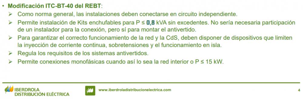

Iberdrola ha sacado un escrito de interpretación de la ley que te puede venir bien:
http://www.f2e.es/uploads/doc/201904...utoconsumo.pdf
Y veo que dice:
"Modificación ITC-BT-40 del REBT:
- Como norma general, las instalaciones deben conectarse en circuito independiente.
- Permite instalación de Kits enchufables para P ≤ 0,8 kVA sin excedentes. No sería necesaria participación de un instalador para la conexión, pero sí para montar el antivertido"
Aunque aquí veo que sí dice sin excedentes.
¿ Cuantos kits se permiten enchufar : 1, 2 , 5 ,500 de P ≤ 0,8 kVA ?

1: Por circuito independiente no se refiere a contador independiente como antes, sino que interpreto se refiere a que tendrán un cuadro independiente de el de la casa, con sus respectivas protecciones.
2: 1 kit de hasta 800 VA, dos de hasta 400, 4 de hasta 200... En definitiva, en total, hasta 800 VA para que sea enchufable sin instalador.
Lo de que no haya vertido con esa potencia, no es complicado con un gestor de excedentes y tampoco haría falta un instalador.
