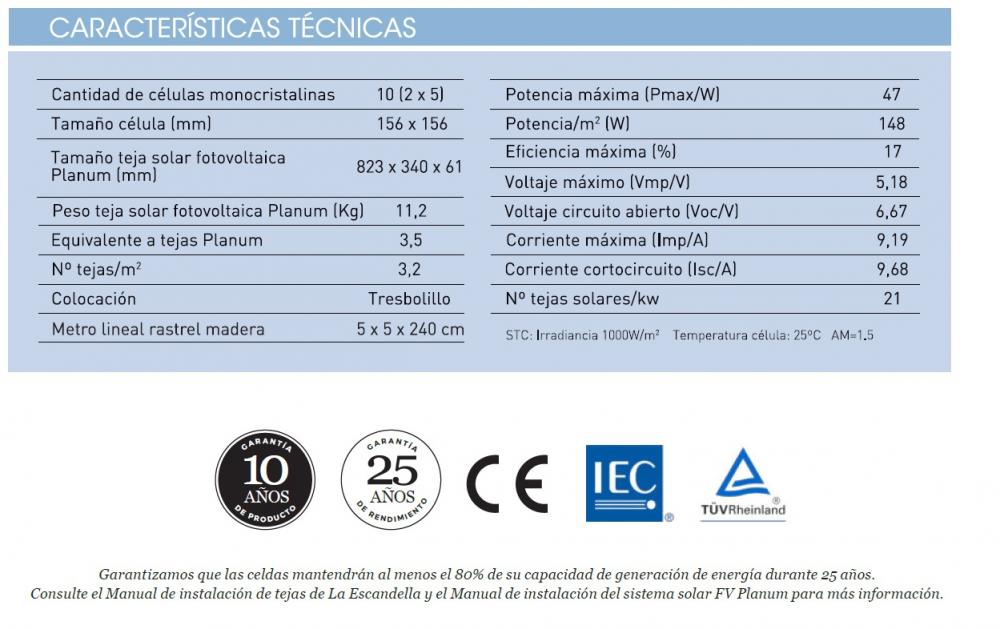

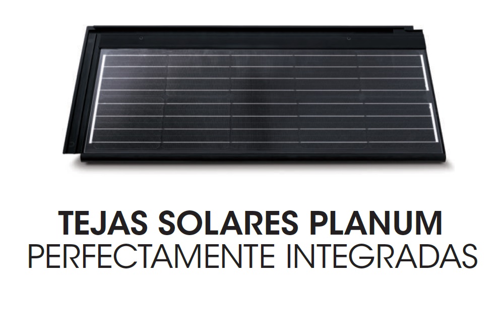

Buenos días!!
El fabricante de Tejas cerámicas Laescandella acaba de presentar este producto en Cevisama.
Se trata de una teja que trae paneles solares integrados.
A nivel estético está claro que se funde muy bien con el tejado, pero a nivel técnico? se podría montar en un sistema SolarEdge? con optimizadores? uno por cada teja?
Me gustaría saber vuestra opinión.
En ESTE ENLACE os dejo la nota de prensa de la presentación.

Que la idea es estupenda con una integración muy buena, pero nos falta un dato, para mí fundamental, como es el precio, y me temo que será similar a las tejas Tesla.
Para quien le de igual la inversión a realizar, están muy bien conseguidas.
Re: TEJA PLANUM SOLAR LAESCANDELLA
Supongo que irán conectadas unas cuantas para "aparentar" el equivalente a un panel cada x número de tejas, porque si tuvieras que poner un optimizador por cada una de ellas sería una ruína, además no sería posible porque no daría el mínimo de tensión para que funcionase teja por teja.

130€/pieza +iva
Ellos estipulan que hacen falta 21 tejas por Kw. Me parece que sale muy caro, no?

Pero que hablamos de 130€+iva cada teja, sin instalación, y un estimado de 21 de ellas por cada KWh. Da igual qué tejas decidas poner debajo, ni qué soporte. Te va a salir tranquilamente al doble que una solución tradicional, y con muchas menos ventajas de ampliabilidad, capacidad de sustitución, etc...
Que esto seguro que tendrá su mercado y hablamos de una serie de ventajas intangibles que tendrían distinto peso según cada uno, pero mirándolo sólo en el plano económico no hay justificación posible.

He calculado que tanto para esta como para el modelo de tejas Borja, el kw sale por unos 2800-3000 euros solo el material frente a unos 500€ que puede salir con paneles. Edtamos hablando de una diferencia abismal, claro.
Pero si tenemos en cuenta que cada teja solar de la escandella sustituye a 3 tejas o que la teja equivalente a de Borja cuesta 10€ (unos 70 la solar) y que el precio de instalación es el mismo para ese fabricante y cuando tienes el tejado terminado ya tienes un sistema fotovoltaico pues habría que tenerlo en cuenta aunque, lógicamente no es equiparable.
Si tú tienes que poner tejas a 10 la pieza (que ya son caras) y cuando terminas tienes que llamar para que te hagan una instalación de una estructura, mas placas, mano de obra, grua, etc se reduce la diferencia pero no la iguala ni con mucho, claro.
Una vez se reducen las diferencias ya entra si el componente estetico lo compensa o no.
