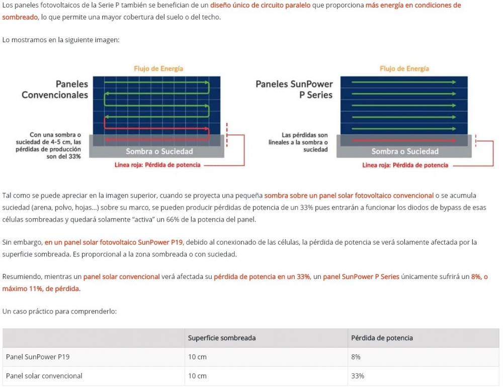

Lo que comentas de las sombras de los Sunpower, es valido sólo para los P19 si estan puestos en horizontal y la sombra va de abajo a arriba y no de izda a derecha. (o al reves si estan verticales)

No nos engañemos, las sombras le afectan a cuaquier panel, que el sunpower tiene una particularidad por su diseño, pero a casos practico, no sirve para nada, porque tendria que ser una sombra muy especifica, pero aun cumpliendo con esa normal, el panel tendrá una perdida, aunque menor que en otros paneles, pero le afectara al resto de las placas al estar en seria y no tener optimizador. Resumiendo, si tienes sombras lo ideal es eliminarlas, pero si no puedes, intentar usar unas de las alternativas, como optimizadores o microinversores

Las sombras tienen gran incidencia en la fotovoltaica, ya que una sombra en un panel limita la intensidad que circula por todo el string al que esta conectado y, por lo tanto, la generación de energía.
Por eso es tan importante evitar las sombras siempre que se pueda.
